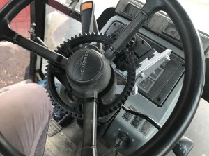

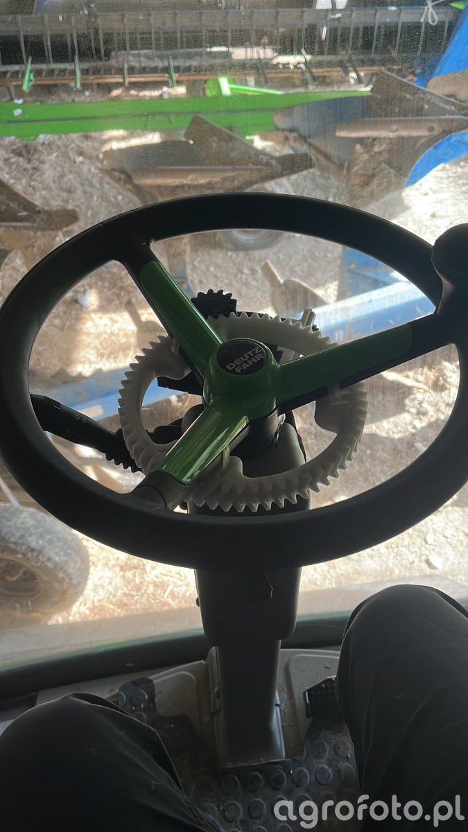

krzysiek3567 0 Opublikowano 5 Stycznia 2023 a jak to wygląda na uwrociu silnik odłączasz czy też kręcisz razem? gdzieś zamawiałeś ten napęd czy własną produkcja? Odnośnik do komentarza https://www.agrofoto.pl/forum/gallery/image/818817-mocowanie-napedu-nawigacji/#findComment-3015259
Rowan 418 Opublikowano 5 Stycznia 2023 Wyłączam tylko autosteer i kręce razem z silnikiem. Stwarza troszke opór, ale na akceptowalnym poziomie. Zębatki z projektu kolegi z forum, obsada silnika też, mocowanie do kolumny własna produkcja. Odnośnik do komentarza https://www.agrofoto.pl/forum/gallery/image/818817-mocowanie-napedu-nawigacji/#findComment-3015275
Gogusss96 58 Opublikowano 6 Stycznia 2023 Pod jaką nawigację masz to podpięte? Bo ja szukałem jakiegoś silnika do kierownicy do nawigacji auto truck JD to nic zgrabniejszego nie mogłem znalesc co by pasowało Odnośnik do komentarza https://www.agrofoto.pl/forum/gallery/image/818817-mocowanie-napedu-nawigacji/#findComment-3015294
Rowan 418 Opublikowano 6 Stycznia 2023 AgOpen Odnośnik do komentarza https://www.agrofoto.pl/forum/gallery/image/818817-mocowanie-napedu-nawigacji/#findComment-3015298

DTaras 2453 Opublikowano 6 Stycznia 2023 Tego no.. Ma to jakieś funkcje że koło zębate potrzebne i po hydraulikę się wpina? Rozłączenie automatu przez dotknięcie hamulca...* nie wpina Odnośnik do komentarza https://www.agrofoto.pl/forum/gallery/image/818817-mocowanie-napedu-nawigacji/#findComment-3015469
Rowan 418 Opublikowano 6 Stycznia 2023 Łape za kierownice i rozłącza lub przełącznikiem. 1 godzinę temu, krzysiek3567 napisał: jaki koszt by był takiego zestawu? Zależy co chcesz? Samo mocowanie i zębatki czy razem z silnikiem? Odnośnik do komentarza https://www.agrofoto.pl/forum/gallery/image/818817-mocowanie-napedu-nawigacji/#findComment-3015512

Rowan 418 Opublikowano 6 Stycznia 2023 (edytowane) Za cały zestaw 1k zl. Oczywiście już sam ochwyt do kolumny kierowniczej trzeba zrobic samemu, bo każda jest inna. Zobacz moją galerie, ten sam zestaw mam w dwóch ciagnikach i kombajnie. AgOpen ma możliwość wykrywania zmiany kierunku i do tyłu też prowadzi po linii prowadzącej, więc warto byłoby spróbować. Edytowane 6 Stycznia 2023 przez Rowan Odnośnik do komentarza https://www.agrofoto.pl/forum/gallery/image/818817-mocowanie-napedu-nawigacji/#findComment-3015549

krzysiek3567 0 Opublikowano 9 Stycznia 2023 a ile obrotow na minutę ma ten silnik? Odnośnik do komentarza https://www.agrofoto.pl/forum/gallery/image/818817-mocowanie-napedu-nawigacji/#findComment-3016336
Rowan 418 Opublikowano 9 Stycznia 2023 500 Odnośnik do komentarza https://www.agrofoto.pl/forum/gallery/image/818817-mocowanie-napedu-nawigacji/#findComment-3016411
