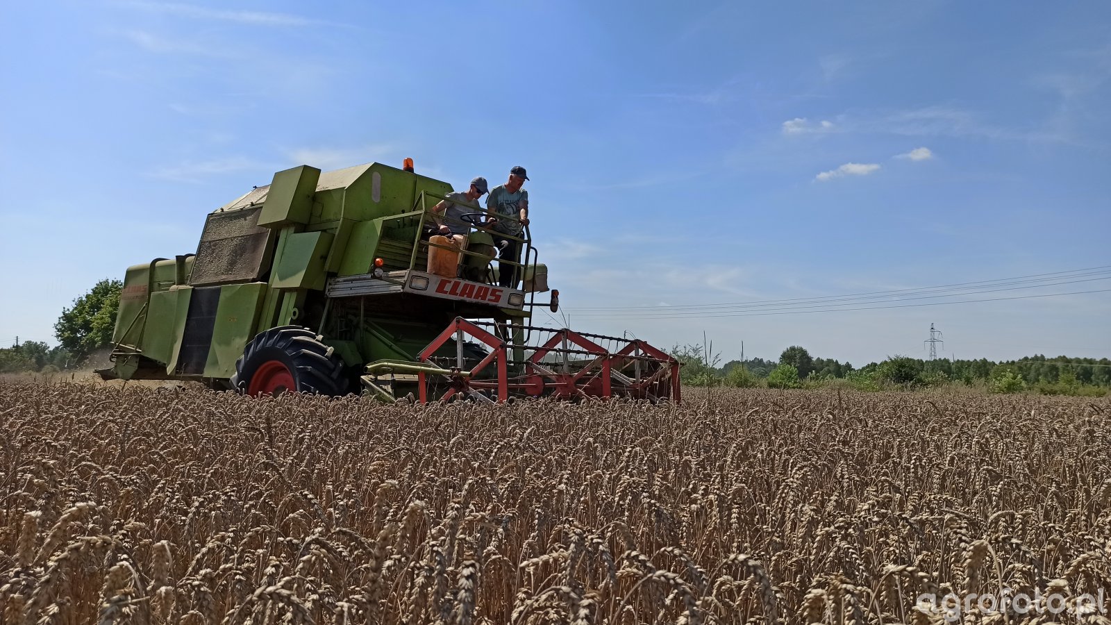

krzysiek277 1639 Opublikowano 9 Sierpnia 2022 Kolego jaką on ma wydajność w porównaniu do bizona super? Pytam bo zastanawiam się nad mercatorem ale z kosą 3.6m lub bizon super Odnośnik do komentarza https://www.agrofoto.pl/forum/gallery/image/818577-claas-mercator/#findComment-2978405
nunu85 678 Opublikowano 9 Sierpnia 2022 miałem kiedyś Merkatora przez długie lata. lepiej dopłacić i wziąć jakiegoś dominatora 76 albo coś w tym stylu. jest zdecydowanie, ale to zdecydowanie lepiej przemyślany i wytrzymalszy 1 Odnośnik do komentarza https://www.agrofoto.pl/forum/gallery/image/818577-claas-mercator/#findComment-2978406
TylkoOkragly 260 Opublikowano 9 Sierpnia 2022 4 godziny temu, krzysiek277 napisał: Kolego jaką on ma wydajność w porównaniu do bizona super? Pytam bo zastanawiam się nad mercatorem ale z kosą 3.6m lub bizon super Tutaj masz 4 klawisze w Bizonie 5 wiec odpowiec sobie sam co ma lepsza wydajność 1 Odnośnik do komentarza https://www.agrofoto.pl/forum/gallery/image/818577-claas-mercator/#findComment-2978419
krzysiek277 1639 Opublikowano 9 Sierpnia 2022 Jednak chyba bizona kupię, części w każdym sklepie w okolicy bez problemu dostanę Odnośnik do komentarza https://www.agrofoto.pl/forum/gallery/image/818577-claas-mercator/#findComment-2978483
pisklaczun 131 Opublikowano 10 Sierpnia 2022 ja mam mercatora już 4 lata to bizona bym nie chciał. Jedynie paliwo leje i smaruje Odnośnik do komentarza https://www.agrofoto.pl/forum/gallery/image/818577-claas-mercator/#findComment-2978589
GucioJUMZ 394 Opublikowano 10 Sierpnia 2022 Panowie szkoda się klucic co ma 5 klawiszy a co 4 mercator ma 125 cm w młocarni bizon 128 cm plus większej średnicy bęben mlucacy i klepisko będzie miało większy kąt opasania bębna jeden i drugi będzie zboże gubił bo mają krótkie sita więc zbieranie plonu 5/6 t na godzinę jest nie realne Sprawy techniczne mercatora jeśli jest w oryginale to ma super materiały stał jest wysokiej jakości gdzie w bizonie jest jednak marchewka 3,6 kosa jest wygodna na drogę nawet na jazdę przy krawężniku nie trzeba kombinować jak bizonem 🤔mercator nie lubi przechyłów bocznych powyżej 5% tulejki gumowe podsiewacza potrafią zniszczy się w ciągu cięcia 2 ha 🤒zielony mimo że zielony to zielonego mlucic niechce tak samo i z rosa dominatory idą a mercator z rosa nie pojedzie Odnośnik do komentarza https://www.agrofoto.pl/forum/gallery/image/818577-claas-mercator/#findComment-2978616
Sim95 480 Opublikowano 10 Sierpnia 2022 Dnia 9.08.2022 o 15:08, krzysiek277 napisał: Kolego jaką on ma wydajność w porównaniu do bizona super? Pytam bo zastanawiam się nad mercatorem ale z kosą 3.6m lub bizon super Bizon pewnie bardziej wydajny, ja Claasem 1 ha stojącego zboża z plonem 4-5 t/ha koszę około 1h 30 min. Co do awaryjności to jestem tego zdania że jak dbasz tak masz, to jest tylko maszyna i czasem trzeba coś wymienić. 1 Odnośnik do komentarza https://www.agrofoto.pl/forum/gallery/image/818577-claas-mercator/#findComment-2978649
songo 913 Opublikowano 11 Sierpnia 2022 bizonem 5t na godzinę da się zrobić Odnośnik do komentarza https://www.agrofoto.pl/forum/gallery/image/818577-claas-mercator/#findComment-2978671
Grzechooo 1300 Opublikowano 12 Sierpnia 2022 GucioJUMZ napisał: Panowie szkoda się klucic co ma 5 klawiszy a co 4 mercator ma 125 cm w młocarni bizon 128 cm plus większej średnicy bęben mlucacy i klepisko będzie miało większy kąt opasania bębna jeden i drugi będzie zboże gubił bo mają krótkie sita więc zbieranie plonu 5/6 t na godzinę jest nie realne Sprawy techniczne mercatora jeśli jest w oryginale to ma super materiały stał jest wysokiej jakości gdzie w bizonie jest jednak marchewka 3,6 kosa jest wygodna na drogę nawet na jazdę przy krawężniku nie trzeba kombinować jak bizonem 🤔mercator nie lubi przechyłów bocznych powyżej 5% tulejki gumowe podsiewacza potrafią zniszczy się w ciągu cięcia 2 ha 🤒zielony mimo że zielony to zielonego mlucic niechce tak samo i z rosa dominatory idą a mercator z rosa nie pojedzie wady mercatora wypisałeś🤥 chociaż z tulejkami się niezgodzę, wypisz wady zibona, może zmienię swojego na dziadka na coś z Płocka🤔 Ogólnie wszystko będzie zależało od tego w jaki stanie kupi się maszynę. Ja Zibon będzie w pięknym stanie to będzie pięknie chodził, tak samo jak mercator jak zadbany to śmiga. Mi w senatorze z 4.2kosą brakuje wydajności w pszenicy 8t bizona nie miałem to nie powiem. Odnośnik do komentarza https://www.agrofoto.pl/forum/gallery/image/818577-claas-mercator/#findComment-2978896
GucioJUMZ 394 Opublikowano 13 Sierpnia 2022 Dnia 12.08.2022 o 07:13, Grzechooo napisał: wady mercatora wypisałeś🤥 chociaż z tulejkami się niezgodzę Tulejki tylko z kodem a nie z jag bo to badziew Dnia 12.08.2022 o 07:13, Grzechooo napisał: wypisz wady zibona, może zmienię swojego na dziadka na coś z Płocka🤔 Słaba jakość części zamiennych i teraz cena tych owych części równa się cenie tych do mercatora wad bizon ma sporo a czym nowszy egzemplarz tym bardziej po macoszemu wykonany porównując silnik SW 400 do Perkinsa to Perkins lepiej sobie radzi z sieczkarnia bizon ma gorszy układ chłodzenia bizon łyknie więcej bardziej chara z pochyłego daje badziewie hamulce skrzynia z wiecznymi przeciekami Dnia 12.08.2022 o 07:13, Grzechooo napisał: Mi w senatorze z 4.2kosą brakuje wydajności w pszenicy 8t bizona nie miałem to nie powiem Bizon też ma problem taka rozkosic plon słomy 5 t zboża 8 t i dwie godziny ryczy w łanie Odnośnik do komentarza https://www.agrofoto.pl/forum/gallery/image/818577-claas-mercator/#findComment-2979176
