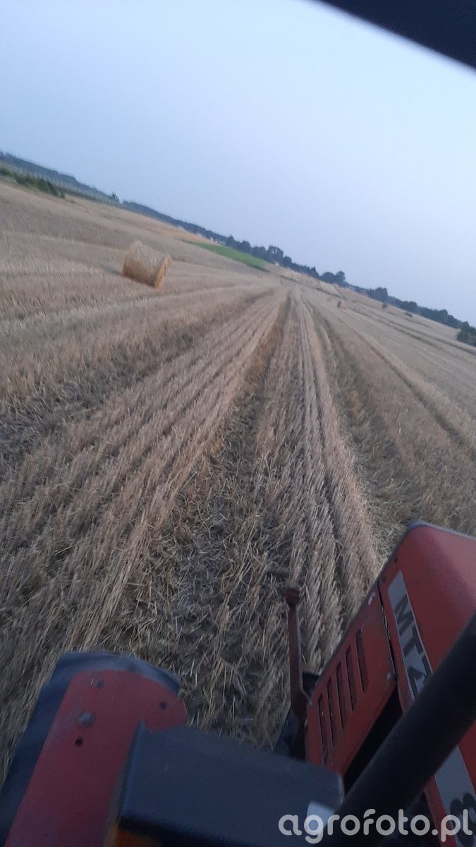

Prasowanie :D Dokładał ktoś siatkę do john deere 550 oplaca się czy nie bardzo?
