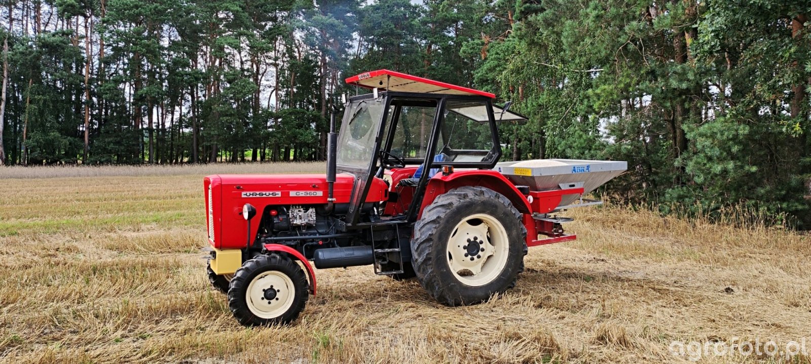

Ursus C-360 i Abra Unior 2
W weekend spadło 72l wody, więc dziś wziąłem się za wapnowanie oraz uprawę ściernisk 😁
Granulowane z big baga - active calc. Z mojej winy trochę zrobiło się wilgotne, bo w weekend na ten deszcz go nie przykryłem tylko stały bagi na podwórku i mokły. Idzie dosyć fajnie, tylko musiałem nieco zmodyfikować mieszadło żeby aż tak bardzo nie rozpylało tego wapna, chociaż przez to że jest trochę wilgotniejsze niż powinno to i tak muszę pod koniec lekko kijem spychać aby zleciało, bo się trochę zawiesza. Gdybym przykrył bagi na weekend i postawił je na paletach myślę że by szło i wiele lepiej
Z granulą jest ogólnie ten problem, że zawsze też trochę mączki w takim bigu już się znajduje, a jak jeszcze namieli mieszadło to już jest ciężko przebić żeby to poszło. W swoim po mimo, że mam mieszadło wolnoobrotowe, wibrujące to trzeba pilnować żeby nie chodziło na zamkniętych zasówach bo zbierze się trochę mączki i się zawiesza, a później jest mordęga zanim pójdzie. Jak się nie zapomni wyłączyć wałka to nie ma problemu idzie jak złoto.,
