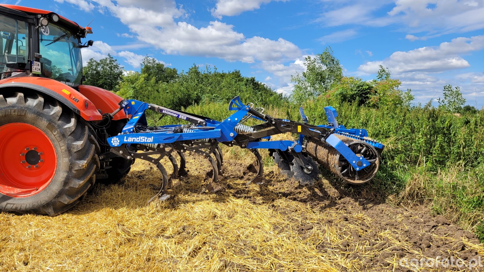

Ze skrzydełkami jednak jest opór
Krzysztof81 9839 Opublikowano 16 Lipca 2022 Ale i ziemia lepiej przetrzepana. Odnośnik do komentarza https://www.agrofoto.pl/forum/gallery/image/817665-landstal-skimmer-250/#findComment-2972998
Root Admin yacenty 5169 Opublikowano 16 Lipca 2022 podcięte 100procent Odnośnik do komentarza https://www.agrofoto.pl/forum/gallery/image/817665-landstal-skimmer-250/#findComment-2973001

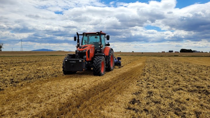

Leszy 6718 Opublikowano 16 Lipca 2022 @yacenty jakim ciśnieniem masz nabite opony w tej Kubocie? Wygląda, że nieźle przysiadają. Odnośnik do komentarza https://www.agrofoto.pl/forum/gallery/image/817665-landstal-skimmer-250/#findComment-2973007
Root Admin yacenty 5169 Opublikowano 16 Lipca 2022 1.5. agregat 1800kg przy 2.5m, do tego bardzo długi Odnośnik do komentarza https://www.agrofoto.pl/forum/gallery/image/817665-landstal-skimmer-250/#findComment-2973010
matek89121 2336 Opublikowano 17 Lipca 2022 Wał do lekkich nie należy a przy takiej odległości robi się już niezła waga. Odnośnik do komentarza https://www.agrofoto.pl/forum/gallery/image/817665-landstal-skimmer-250/#findComment-2973049
ZELKOW 1361 Opublikowano 17 Lipca 2022 to dobrze że nie ma cring albo tring bo tam jak nalepi się ziemi to dopiero waga jest, ale za to lepiej ubita ziemia po jednym przejeździe. A opony jakoś niskociśnieniowe że przy tak nabitej tak siada ? u mnie w bkt przy 0.9 nie ma takiego efektu Odnośnik do komentarza https://www.agrofoto.pl/forum/gallery/image/817665-landstal-skimmer-250/#findComment-2973071
pawelek98 1222 Opublikowano 17 Lipca 2022 11 godzin temu, yacenty napisał: podcięte 100procent opór to będzie na 30 bez skrzydełek przynajmniej przez pierwsze dwa sezony, ze skrzydełkami ładnie podcięte i wymieszane ja to myślę o fronttanku i nawozy pod korzeń dawać jak uprawa przedsiewna będzie Odnośnik do komentarza https://www.agrofoto.pl/forum/gallery/image/817665-landstal-skimmer-250/#findComment-2973090
Root Admin yacenty 5169 Opublikowano 17 Lipca 2022 7 godzin temu, ZELKOW napisał: to dobrze że nie ma cring albo tring bo tam jak nalepi się ziemi to dopiero waga jest, ale za to lepiej ubita ziemia po jednym przejeździe. A opony jakoś niskociśnieniowe że przy tak nabitej tak siada ? u mnie w bkt przy 0.9 nie ma takiego efektu michałek omnibib 580/70r38 - tu efek ze moze na dużo słomy najechałem 7 godzin temu, pawelek98 napisał: opór to będzie na 30 bez skrzydełek przynajmniej przez pierwsze dwa sezony, ze skrzydełkami ładnie podcięte i wymieszane ja to myślę o fronttanku i nawozy pod korzeń dawać jak uprawa przedsiewna będzie po co az na 30 ryć? pługiem robiłem na 24-25 to i tym myślę podobnie mieszać. pod rzepak, bo pod zboża to bede chciał robić na 20 Odnośnik do komentarza https://www.agrofoto.pl/forum/gallery/image/817665-landstal-skimmer-250/#findComment-2973217
pawelek98 1222 Opublikowano 17 Lipca 2022 pod rzepak jak najbardziej na 30 Odnośnik do komentarza https://www.agrofoto.pl/forum/gallery/image/817665-landstal-skimmer-250/#findComment-2973260
Root Admin yacenty 5169 Opublikowano 17 Lipca 2022 co da te dodatkowe 5cm? z ciekawości pytam, bo nie mam jeszcze porównania 25 a 30. Pługiem nigdy tak głęboko nie dochodziliśmy. Odnośnik do komentarza https://www.agrofoto.pl/forum/gallery/image/817665-landstal-skimmer-250/#findComment-2973262
ZELKOW 1361 Opublikowano 17 Lipca 2022 Właśnie powoduje to że lepiej rzepak daje radę jak po orce a różnica jest kolosalna 30cm a 25cm. Lepiej spólchnia jak pług i rzepak nie ma problemów ze wzrostem i lepsze raczej wymieszanie resztek jest. Kiedyś próbowałem u siebie na 32cm ale te 2cm trafiły u mnie na glinę i 3.6m agregat ciągnik 240kucy ponad 11t wagi i mielił kołami a nie mógł tego ruszyć Odnośnik do komentarza https://www.agrofoto.pl/forum/gallery/image/817665-landstal-skimmer-250/#findComment-2973302

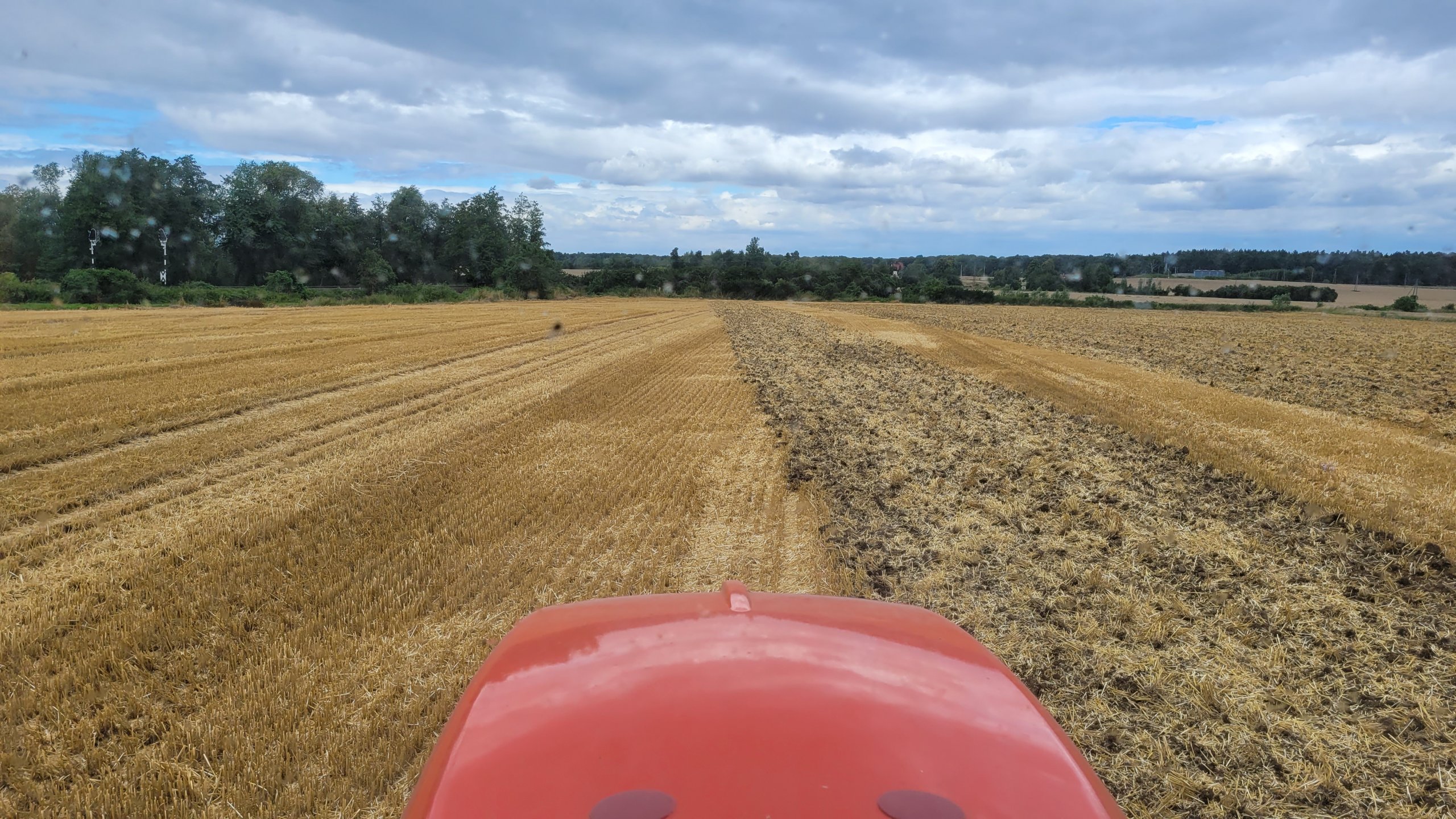

Root Admin yacenty 5169 Opublikowano 17 Lipca 2022 To jaki plan na uprawe ścierniska pszennego pod rzepak? Żniwa ok 25-30.07. słoma zostaje ok 15.08 talerzówka na 5-8cm ok 01.09 - 3 belkowiec powiedzmy na te 30cm natychmiast po tym siew uprawowo-siewnym aktywnym talerzowym - uprawa płyciutko na 7-8cm i siew na 2cm. Będzie ok? Odnośnik do komentarza https://www.agrofoto.pl/forum/gallery/image/817665-landstal-skimmer-250/#findComment-2973306
Krzysztof81 9839 Opublikowano 17 Lipca 2022 Ja to jestem ciekaw jak to będzie wyglądać, zwłaszcza kwestia słomy, czy da rade to uprawić i posiać. Odnośnik do komentarza https://www.agrofoto.pl/forum/gallery/image/817665-landstal-skimmer-250/#findComment-2973316
ZELKOW 1361 Opublikowano 17 Lipca 2022 Jak zasiejesz coś z odmian o wyższym wigorze jesiennym to nie ma sensu robić za dużo przejazdów. U mnie nie którzy nie wierzą ale w większości lat bywał brak czasu i po zbiorze pszenicy w granicach 8-9t plon to był agregat na 30cm 2tyg przed siewem i podczas siewu niszczone były samosiewy. Wiadomo mniej było ich gdy było zerwanie ścierni po 1.5tyg agregat i po 2tyg siew. W pierwszym przypadku zauważyłem że więcej wody zostaję w glebie chociaż więcej samosiewów jest Odnośnik do komentarza https://www.agrofoto.pl/forum/gallery/image/817665-landstal-skimmer-250/#findComment-2973322
Root Admin yacenty 5169 Opublikowano 17 Lipca 2022 w jęczmienisku, gdzie słabszy i słomy mniej to te 15cm robiło na czarno. Tam gdzie plon i słoma, a jeszcze Marek odpuścił i heder poszedł na 15cm to nawet za gruberem kożuszek. ja sialem od 5 lat zaraz za pługiem, czesto nawet tak ze ojciec jechał o 5 rano orać, zorał 1 kawałek - zapięcie zestawu upr-siewnego i siew. Duzo wody zostawało, a agregat ciężki to sobie spokojnie radził prosto w orke Architekt ma mocny start więc spokojnie Odnośnik do komentarza https://www.agrofoto.pl/forum/gallery/image/817665-landstal-skimmer-250/#findComment-2973323

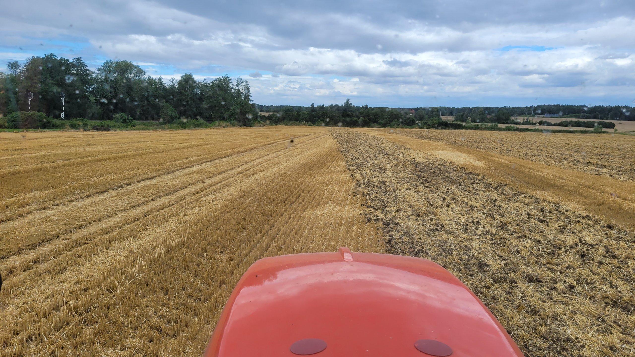

Root Admin yacenty 5169 Opublikowano 17 Lipca 2022 tak to wyglądało Odnośnik do komentarza https://www.agrofoto.pl/forum/gallery/image/817665-landstal-skimmer-250/#findComment-2973332
