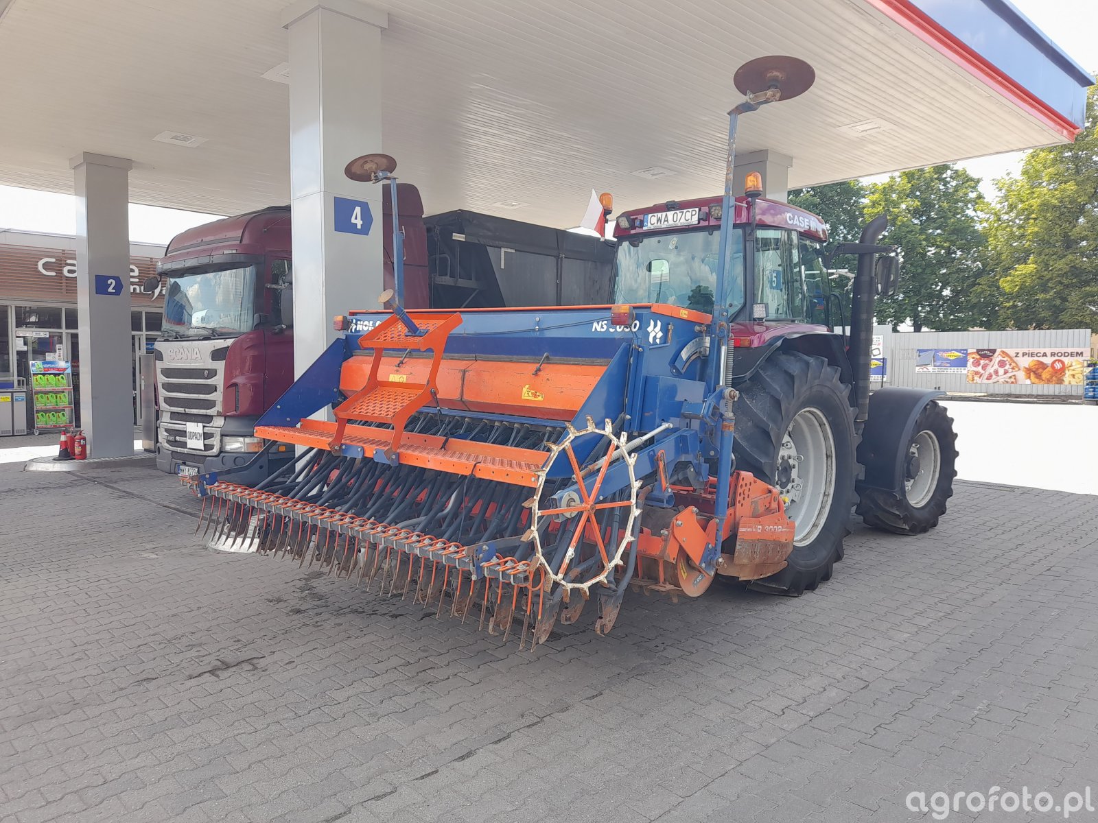

Nowy nabytek nordsten ns 3030 i kuhn hr 3002 może ma ktoś tabele wysiewu? :)
radekcezary 0 Opublikowano 2 Lipca 2022 mam w laptopie instrukcję sterownika do ks3030. wieczorem mogę zajrzeć czy jest jakaś tabela. ja od kilkunastu lat robię próbę kręconą. 5minut to trwa. kręcisz korbą 90 obrotów,ważysz ile jest, mnożysz razy 20 i masz wynik na 1ha. Odnośnik do komentarza https://www.agrofoto.pl/forum/gallery/image/817159-nordsten-ns-3030/#findComment-2969544
barteko1 52 Opublikowano 2 Lipca 2022 Uważaj żebyś znacznikiem dachu nie rozciął 😆 Odnośnik do komentarza https://www.agrofoto.pl/forum/gallery/image/817159-nordsten-ns-3030/#findComment-2969590
Mytcarek 39 Opublikowano 2 Lipca 2022 7 godzin temu, radekcezary napisał: mam w laptopie instrukcję sterownika do ks3030. wieczorem mogę zajrzeć czy jest jakaś tabela. ja od kilkunastu lat robię próbę kręconą. 5minut to trwa. kręcisz korbą 90 obrotów,ważysz ile jest, mnożysz razy 20 i masz wynik na 1ha. Do sterownika też chętnie bym wziął;) razy 20 ? Ja robiłem rolmaszu na kolo i potem razy 100 1 godzinę temu, barteko1 napisał: Uważaj żebyś znacznikiem dachu nie rozciął 😆 Haha spokojnie wszytsko pod kontrolą. Odnośnik do komentarza https://www.agrofoto.pl/forum/gallery/image/817159-nordsten-ns-3030/#findComment-2969605
KlimekPL 983 Opublikowano 2 Lipca 2022 9 godzin temu, radekcezary napisał: mam w laptopie instrukcję sterownika do ks3030. wieczorem mogę zajrzeć czy jest jakaś tabela. ja od kilkunastu lat robię próbę kręconą. 5minut to trwa. kręcisz korbą 90 obrotów,ważysz ile jest, mnożysz razy 20 i masz wynik na 1ha. Po co ma kręcić korbą 90 razy? Żeby se ręce ukręcić? Wystarczy 18 razy i wynik pomnożyć x100 Odnośnik do komentarza https://www.agrofoto.pl/forum/gallery/image/817159-nordsten-ns-3030/#findComment-2969626
Mytcarek 39 Opublikowano 2 Lipca 2022 13 minut temu, KlimekPL napisał: Po co ma kręcić korbą 90 razy? Żeby se ręce ukręcić? Wystarczy 18 razy i wynik pomnożyć x100 Skąd wiesz ze 18 razy ? Odnośnik do komentarza https://www.agrofoto.pl/forum/gallery/image/817159-nordsten-ns-3030/#findComment-2969627
daron64 4822 Opublikowano 2 Lipca 2022 (edytowane) Pewnie dlatego, ze 9 godzin temu, radekcezary napisał: 90 obrotów 9 godzin temu, radekcezary napisał: mnożysz razy 20 🤔 Choć osobiście chyba wolałbym zrobić więcej obrotów - zawsze to większą próba, więc u dokładność powinna być wyzsza Edytowane 2 Lipca 2022 przez daron64 Odnośnik do komentarza https://www.agrofoto.pl/forum/gallery/image/817159-nordsten-ns-3030/#findComment-2969628
KlimekPL 983 Opublikowano 2 Lipca 2022 51 minut temu, Mytcarek napisał: Skąd wiesz ze 18 razy ? Kalkulatora polecam użyć Odnośnik do komentarza https://www.agrofoto.pl/forum/gallery/image/817159-nordsten-ns-3030/#findComment-2969639
