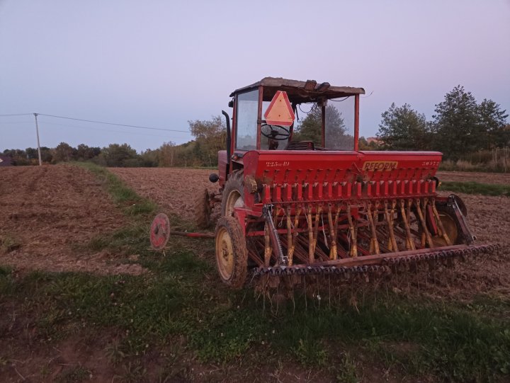

Franklin328 11 Opublikowano 23 Października 2022 Dzięki😉. Pytanko ile razy kręcisz kołem lub korbką na próbie? Odnośnik do komentarza
Leni933 91 Opublikowano 23 Października 2022 2,25m x64 korba 2,5m x57 korba wychodzi 5 ar czyli wynik x20 i mamy normę na 1ha. 1 Odnośnik do komentarza
Paspartou 146 Opublikowano 24 Października 2022 Coś mi nie pasuje jak 64 na 5 ar to na jeden wychodzi prawie 13. U mnie w reform-ie 25 na jeden ar a też 2.25 metra, aż tyle większe koła? 😅 Odnośnik do komentarza
Leni933 91 Opublikowano 24 Października 2022 Tak jest napisane w instrukcji i wszystko się zgadza w polu. Odnośnik do komentarza
Franklin328 11 Opublikowano 24 Października 2022 (edytowane) 1 godzinę temu, Paspartou napisał: Coś mi nie pasuje jak 64 na 5 ar to na jeden wychodzi prawie 13. U mnie w reform-ie 25 na jeden ar a też 2.25 metra, aż tyle większe koła? 😅 Może nie same koła a przełożenia są inne. A z ciekawości jaki masz rozmiar koła i jego obwód? Edytowane 24 Października 2022 przez Franklin328 Odnośnik do komentarza
Paspartou 146 Opublikowano 24 Października 2022 Albo nie kołem tylko korba na przekładni 😅 Odnośnik do komentarza
Leni933 91 Opublikowano 24 Października 2022 No w nordstenie kołem nie zakręcisz do próby bo jest sprzęgło. Korba 64x kręcę i wychodzi elegancko. Trochę trzeba pokręcić, ale to zajmuje 10min Odnośnik do komentarza
Franklin328 11 Opublikowano 24 Października 2022 2 godziny temu, Leni933 napisał: No w nordstenie kołem nie zakręcisz do próby bo jest sprzęgło. Korba 64x kręcę i wychodzi elegancko. Trochę trzeba pokręcić, ale to zajmuje 10min No nie wiem, u mnie normalnie idzie kręcić. Sprzęgło raczej sprawne bo do tyłu przepuszczało, tak samo przy kręceniu korbą koło stało w miejscu. Przy kręceniu kołem wysiał mi 4kg mniej niż zakładałem na próbie, aczkolwiek było dość mokro co mogło wpłynąć na spory poślizg, ciekawi mnie jak będzie z tą korbą ale to dopiero okaże się na wiosnę. Odnośnik do komentarza
