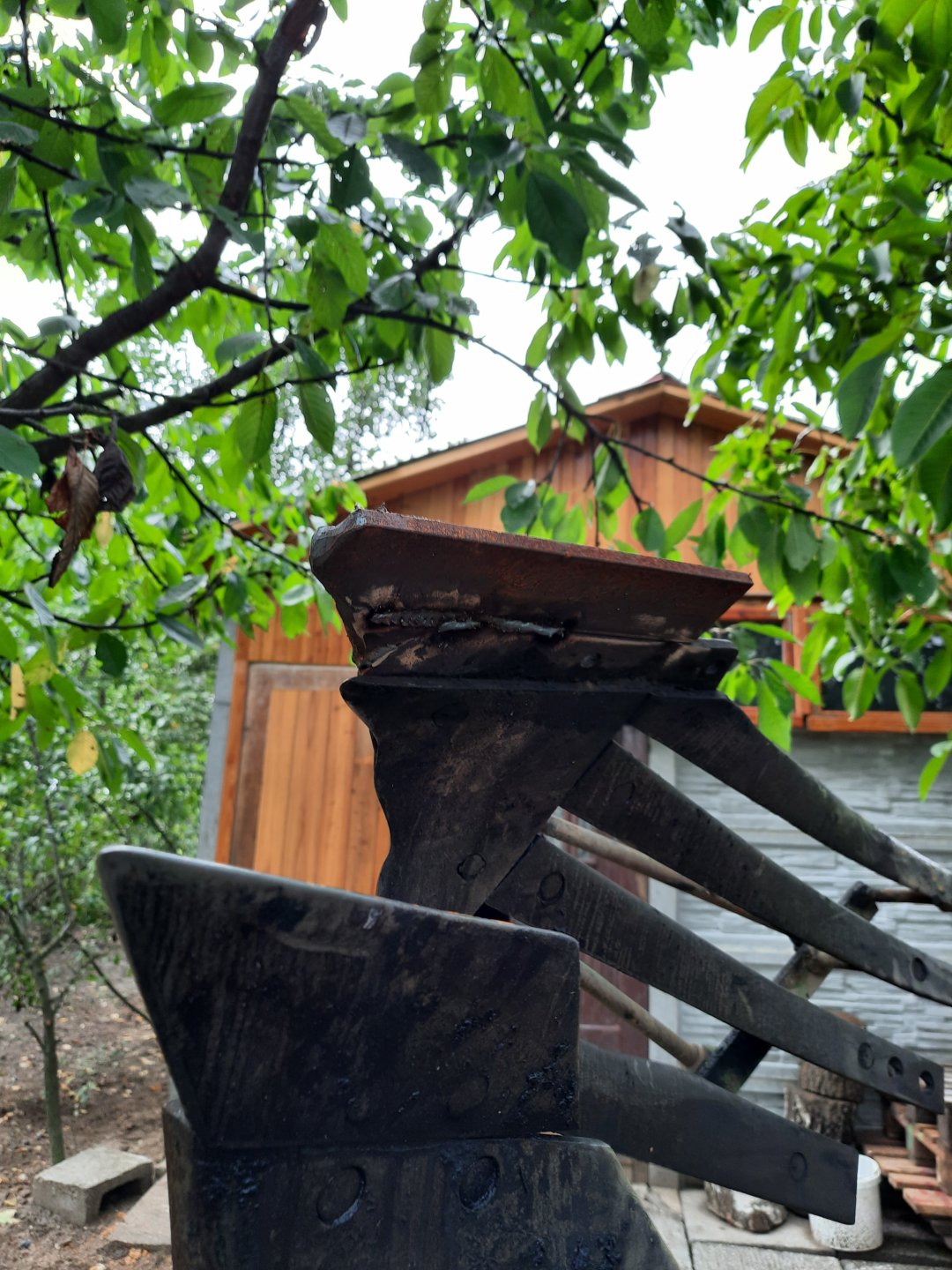

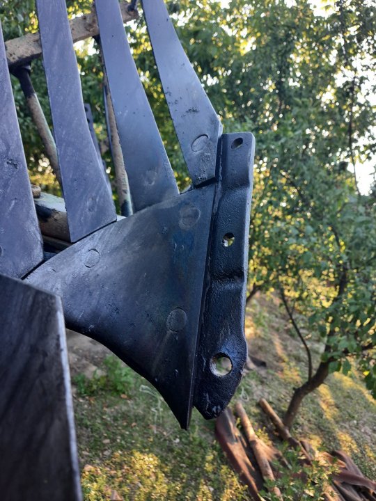

Taki problem plug nostop ciśnienie niskie, korpusy skaczą w trakcie orki a i tak potrafi urywać lemiesze na kamieniach a nawet na mocniejszej glinie, ktoś wie jak temu zarazić.

Ta podstawa mocowania lemiesza nieciekawa.... Może lemiesz nie dolega rowno? Może krzywo leży?

Ktoś jechał na lemieszach do bólu i takie są skutki . Trzeba naspawać korpus, tak żeby lemiesz miał podparcie na dużej powierzchni. Same śruby nie utrzymają lemiesza na takim wyjechanym korpusie😉

Wlansie takiego go kupiłem  i nie wiem  ile brakuję, to jest jedyną obrotówka w wsi 😛
