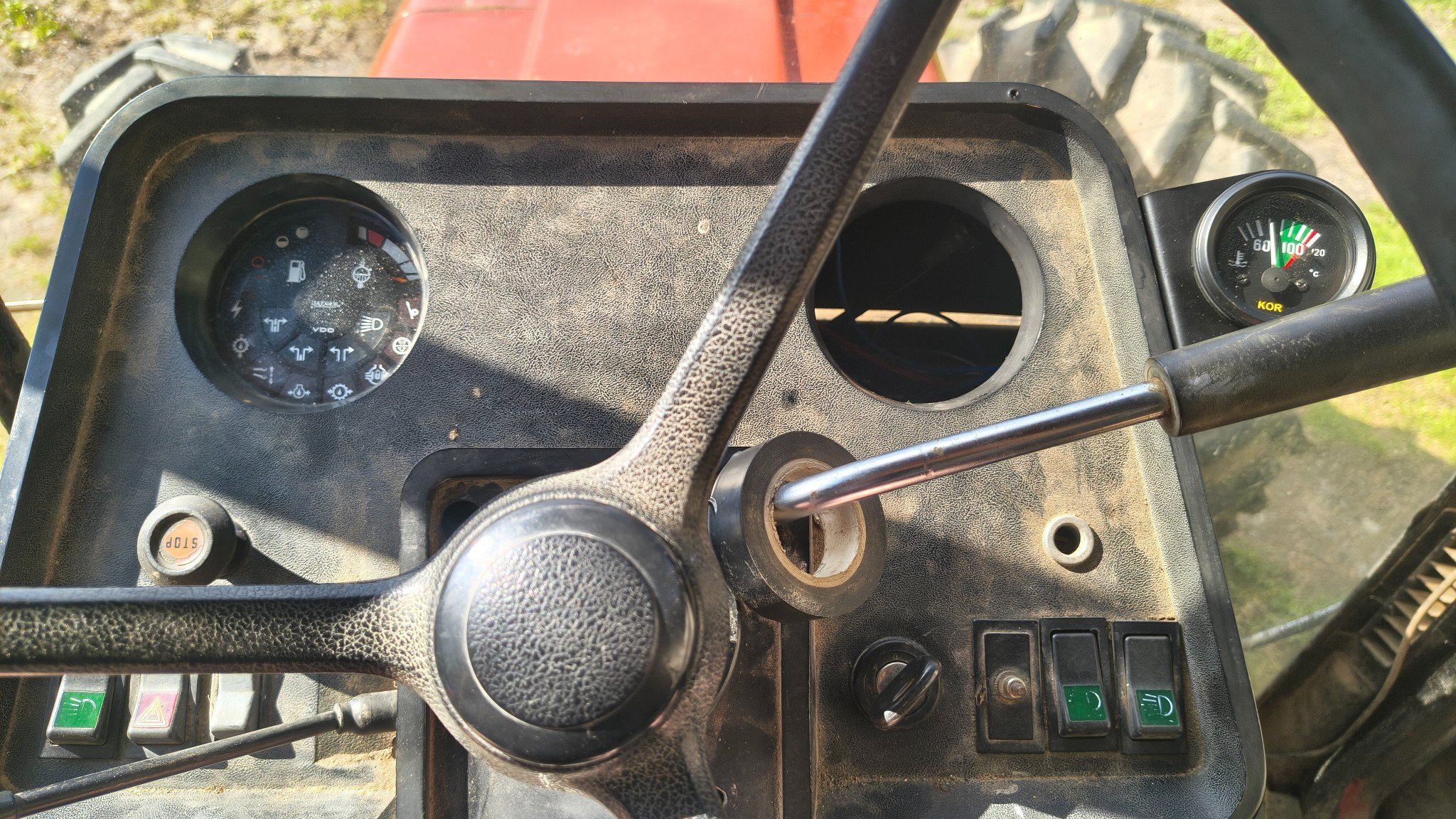

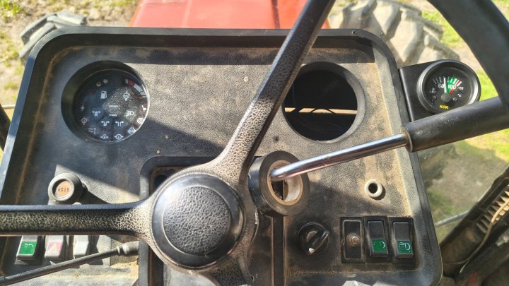

Jednak jestem za głupi. Te 3 przewody masowe idą na dwie wtyczki. Dwa przewody masowe pokazują ciągłość na 3 pinach w dużej wtyczce (tzn jeden na jednym pinie, a drugi na dwóch pinach).
Podepne masę, podepne czujnik, podaje prąd - raz świeca po kolei kontrolki, raz nie świecą, raz z kontrolkami ruszają się wskazówki, raz same wskazówki bez kontrolek. A w d*pie to mam. Złożyłem wszystko - kierunek w lewo przestał mi działać 😅🤦 w prawo działa, a w lewo bez reakcji. Żaden kabel nie ruszony, bo w kierunku są blaszki i do nich są przylutowane kable.

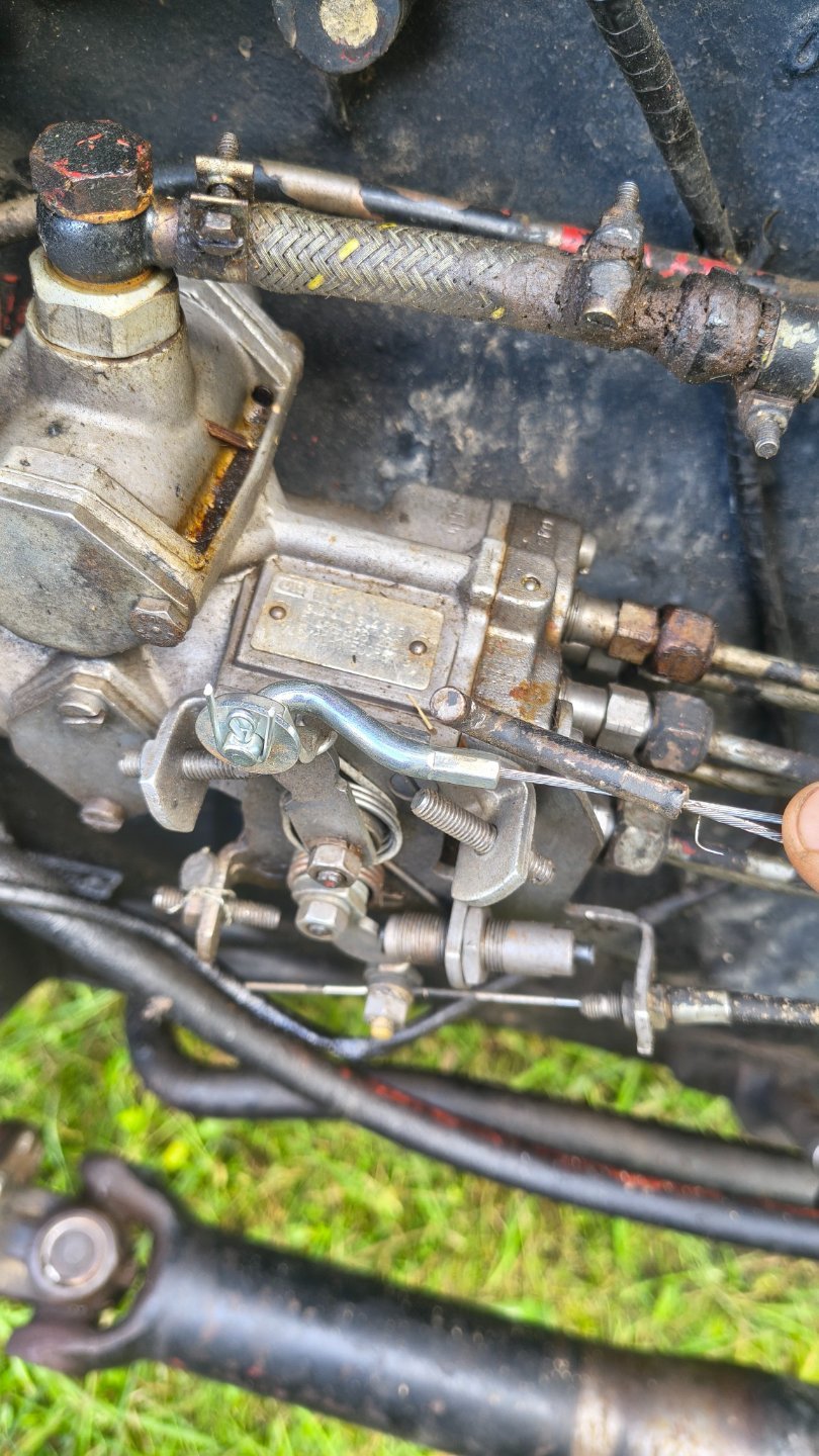

Mam wszystko rozebrane, to myślę wymienię sobie chociaż linke od gazu, co kupiłem. Zdjałem stara, zakładam nowa - ch*j, za długa. Oplot taka samą długość, ale linka w środku dłuższa. Muszę uchwyt przy pompie przerobić, odsunąć trochę do tyłu, ale dziś już nie chce mi się.

Widziałem. Ale to jakiegoś gotowca z internetow kupowałeś? Bo widzę na szybko, że do MF to na allegro jakieś najtańsze zestawy z manometrem to 30zl 🤔 czy oddzielnie dobierałes czujnik, oddzielnie manometr?
Od jakiegoś konkretnego modelu brałeś? Jaki tu jest konkretnie gwint?
Kurcze. Nawet się nie zastanawiałem nad tym do tej pory - czujnik ze wskaźnikiem to musi być komplet? Czy jakikolwiek czujnik będzie działał z jakimkolwiek wskaźnikiem?

Wezmę ja go po prostu wykrece, pójdę do sklepu i kupię.
Czujnik pasuje od 80. Wziąłem w sklepie z zegarem. + gdzies wziąłem z jakiegoś wolnego przewodu, w którym napięcie pojawiało się po przekręceniu kluczyka, masa nowa, przewód od czujnika na razie zostawiłem na starym, bo jest w wiązce. Niby po przekręceniu kluczyka wskazówka delikatnie dygnela, ale odpaliłem go i zobacze czy będzie pokazywać. Jak coś to pociągnę nowy przewod do czujnika.
W ogóle w sklepie czujniki miał tańsze i droższe. Droższe niby czeskie, ale k**wa na jednym były wady w materiale - takie jak dziurki. Wyglądało jak jakiś wadliwy odlew. No to wziąłem ten tańszy. Zegar też tańszy, bo czeski ponad 100 i sam sprzedawca mówił, że bez sensu. Także zegar + czujnik ~70zl w sklepie.

Czujnik to idzie chyba vdo czy jakoś. W Intercarsie kupowałem A można zakręcić ten kranik od nagrzewnicy co jest przy silniku? Czy musi być przepływ płynu?
Vdo to jest marka
Kranik przy filtrze? Ja mam odkręcony

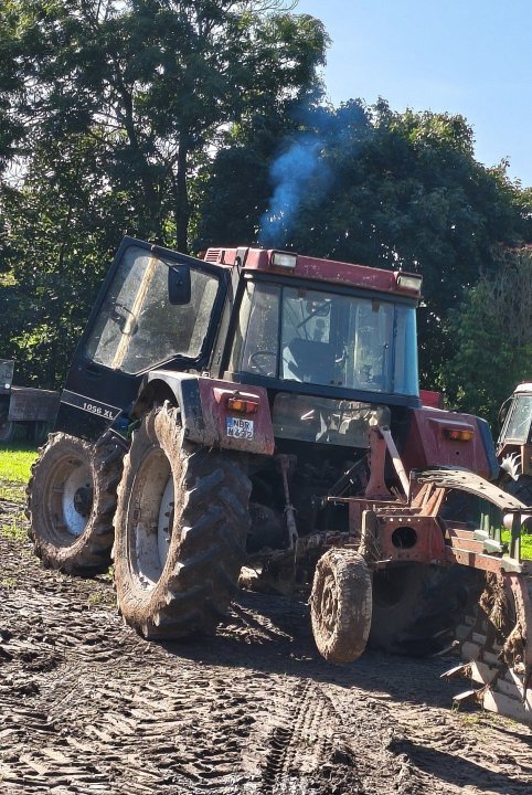

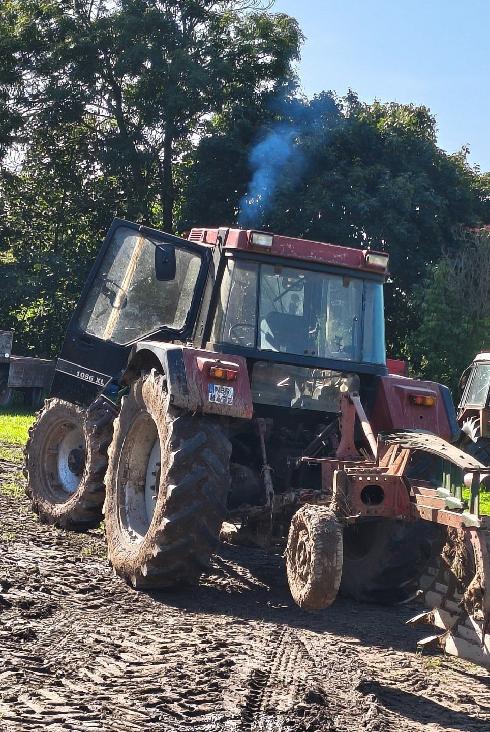

- z nie-pierol -na zimnym silniku, na wolnych obrotach, kopci jak na foto. Jak się rozgrzeje, to dymek jest zauważalny, ale bardzo delikatnie. Po rozgrzaniu, na obrotach nie widać nic. Aparat trochę przekłamuje kolory, na żywo jest trochę bardziej siwy

Tylko po odpaleniu trochę tak pokopci, potem po zagrzaniu, to ledwo zauważalne.
Moje też stare klamoty, żebyś się nie obraził, i jest tak samo.
