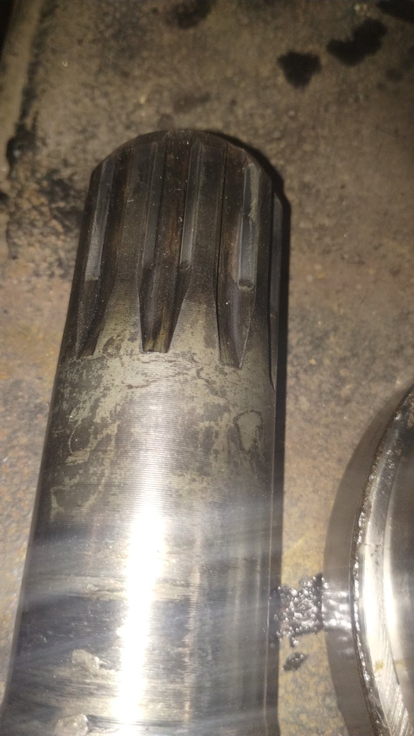

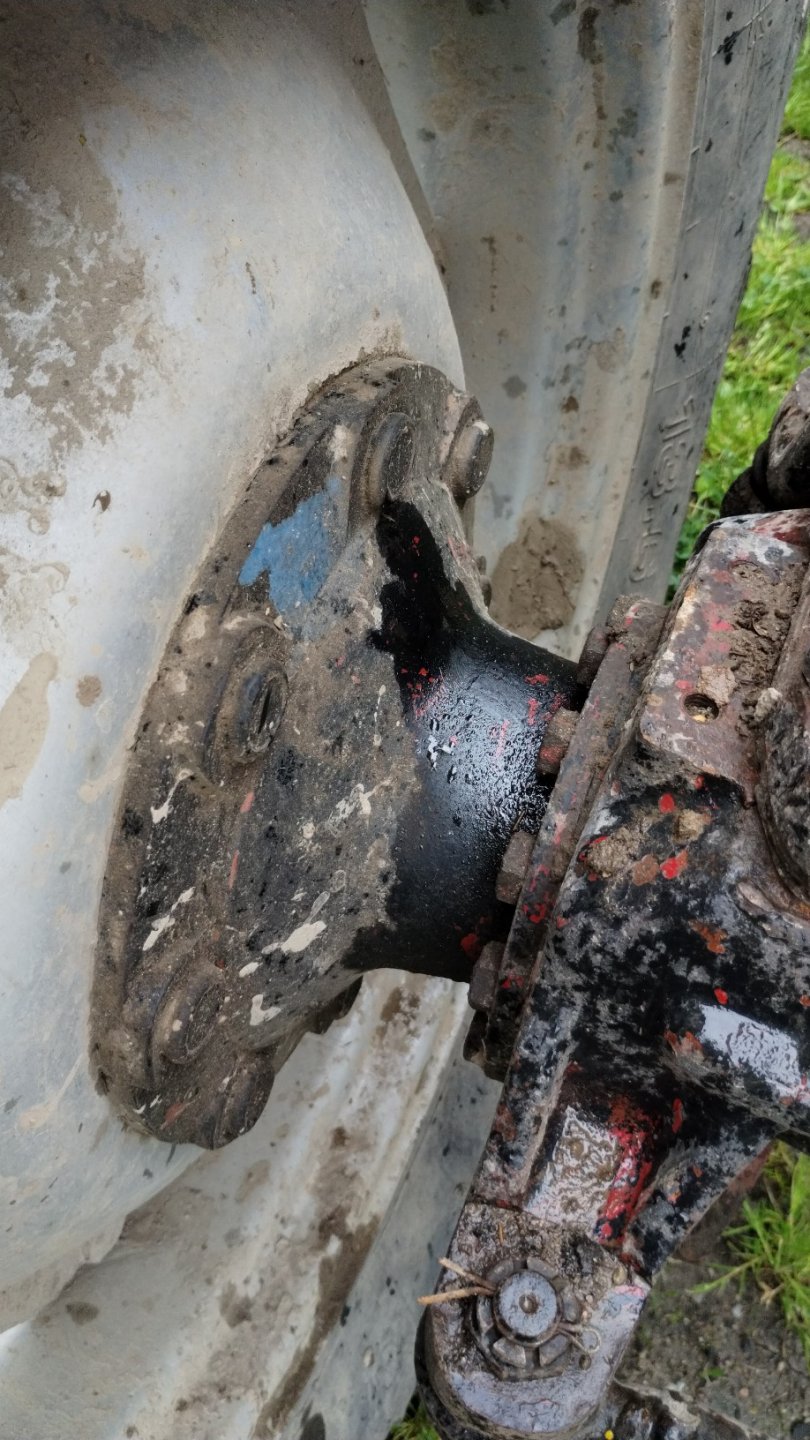

Nie mam roboty pilnej, to zabrałem się za wymianę uszczelnień dolnych ramion - tych takich piankowych na wałku. Postawiłem ciągnik, spuściłem olej, rozebrałem, zamówiłem części, przyszły wczoraj dopiero (6dni 🤦 - tak dla wszystkich co to mówią, że wszystko jak nie w sklepie, to na drugi dzień dostępne do zachodnich). No ale dziś sobie złożyłem, a tu k**wa wywaliło mi do reszty chyba simmering ma zwolnicy.. jak robiłem ciagnikiem to tam lekko zapocone było i chciałem dopiero po sezonie się za to zabrać, ale oczywiście nie da się.
No i teraz tak:

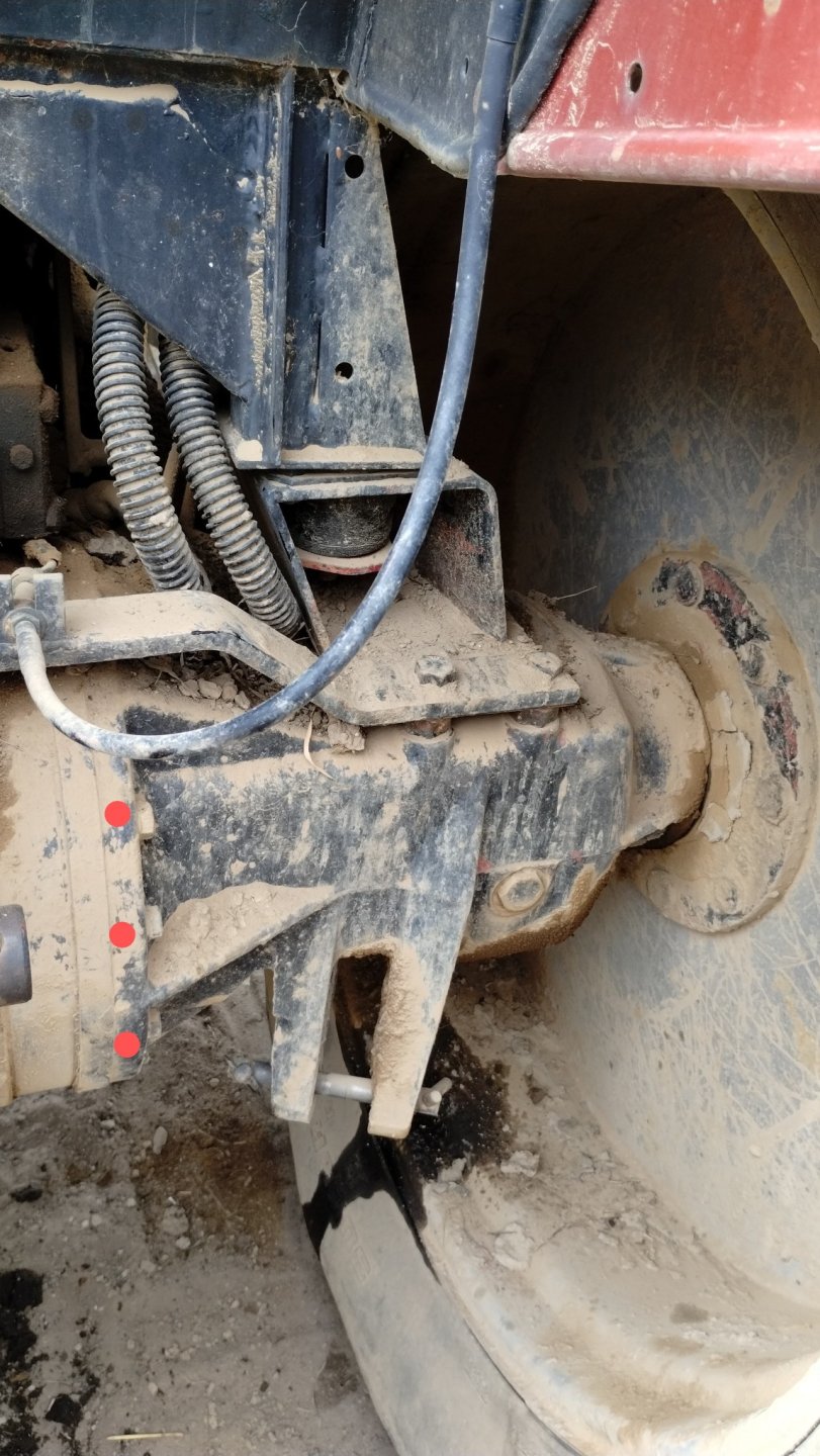

- czyhają tam jakieś niespodzianki? Czy odkręcam wspornik kabiny, podwieszane kabinę, normalnie w zaznaczonym miejscu odkrecam, wyciągam zwolnice i na spokojnie sobie rozbieram?

Kurde rzuciłem okiem w katalog i na internetu - mam nadzieję, że łożyska będą ok, bo na szybko szukając jedno mi podrzuciło za prawie 150baksow 🤨😅 inny pierścień jakiś chyba dystansowy to samo. Ale mam nadzieję, że wszystko jest ok i tylko ten simmering do wymiany.

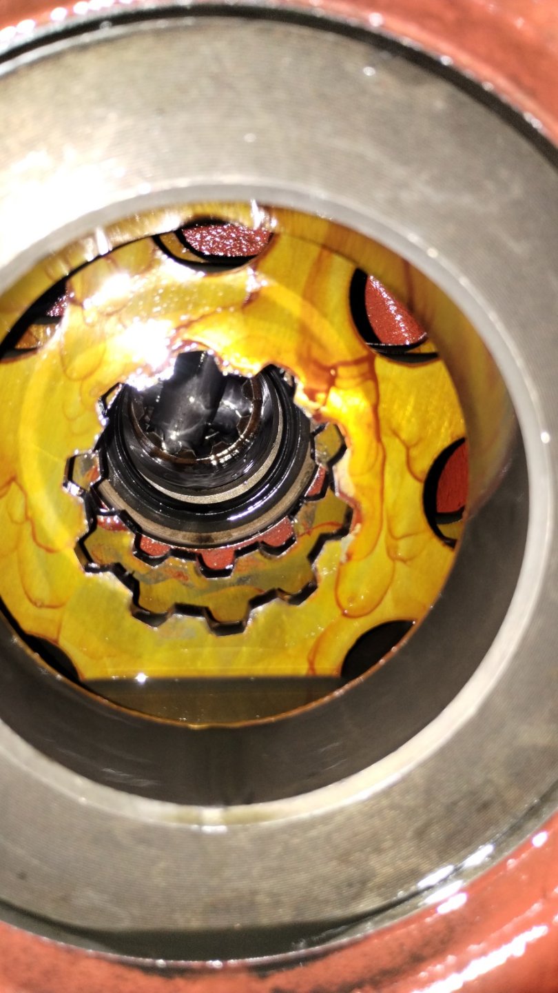

Druga sprawa - te wywalone uszczelnienie z przodu. Macie u siebie jakieś odpowietrzenie zwolnic przednich? Bo u mnie nie ma nic i jak sprawdzałem stan oleju, to pod korkiem było bardzo duże ciśnienie i podejrzewam, że to przez to wywaliło simmering.

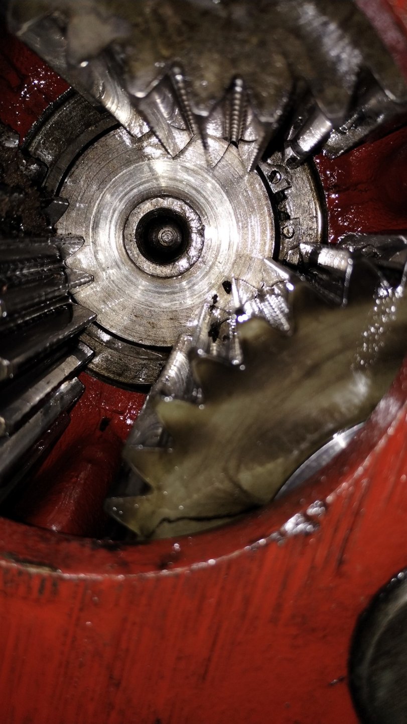

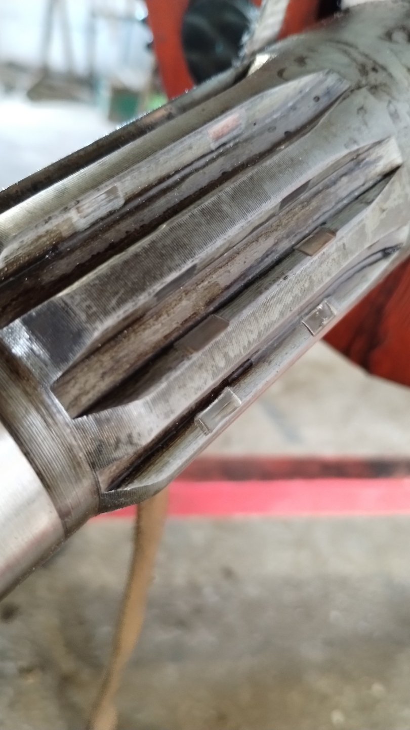

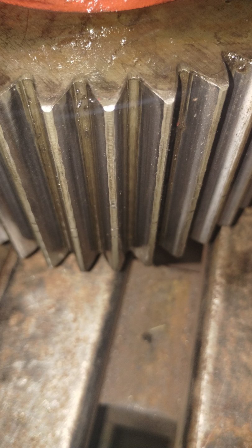

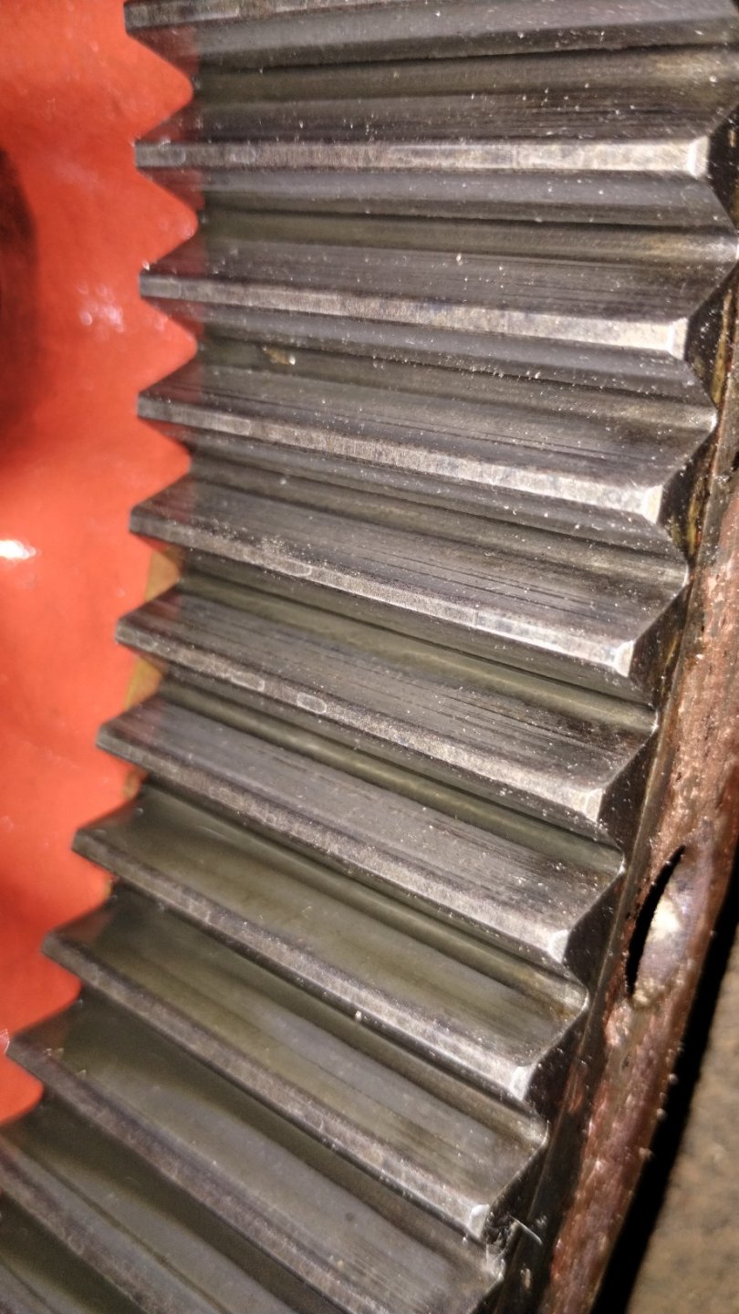

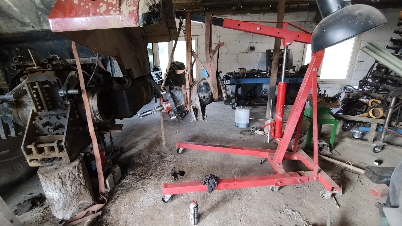

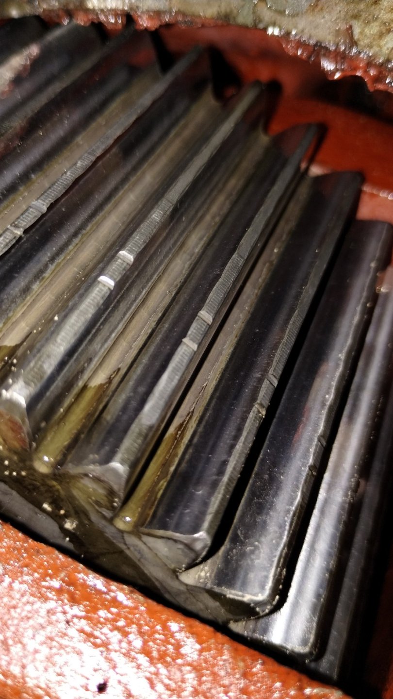

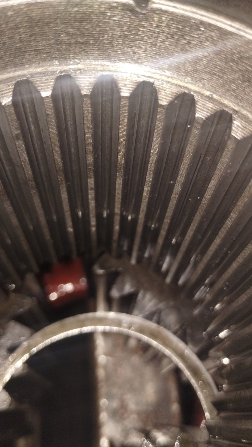

Miałem tylko wjechać, ściągnąć koło i sprzątać, ale jednak tylko syf na bok zgarnalem i zdjalem te zwolnice. To, co widać, to chyba biedy nie ma ze zużyciem. W czwartek mam trochę czasu, to ogarnę warsztat i zacznę rozbierać.
No i powtórzę się - żuraw to chyba jeden z najlepszych, jeśli nie najlepszy zakup, jaki zrobiłem na gospodarkę. Zwłaszcza jak ktoś jest sam, jak ja, to robi to mega robote.

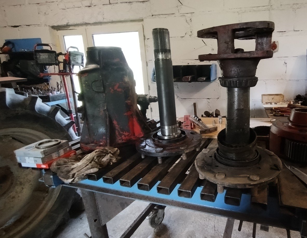

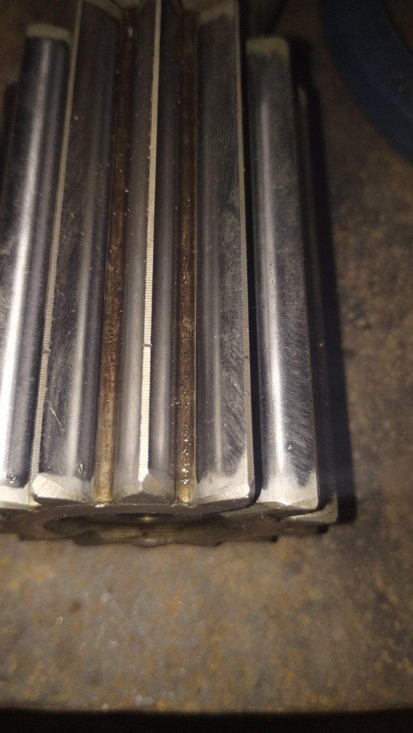

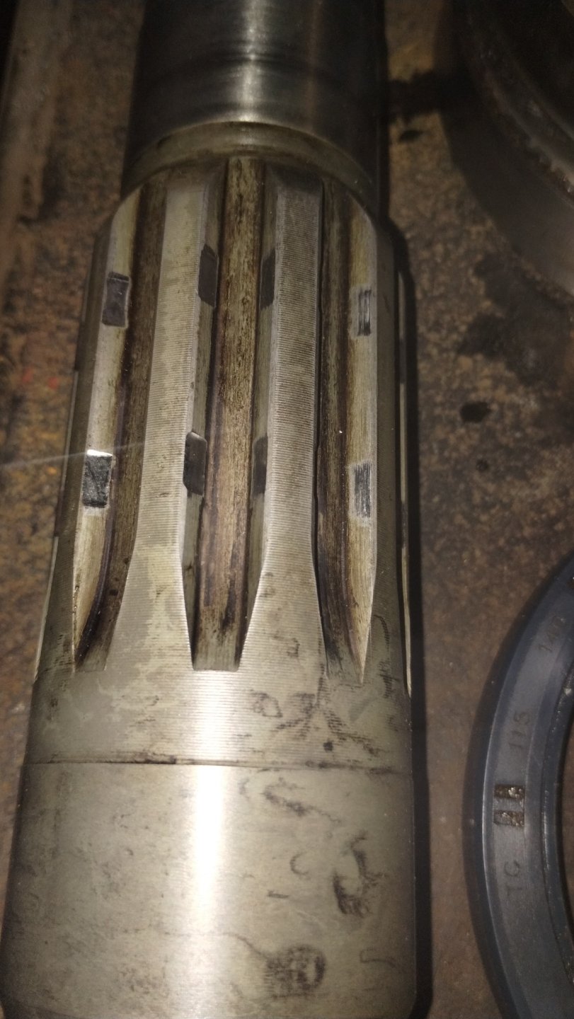

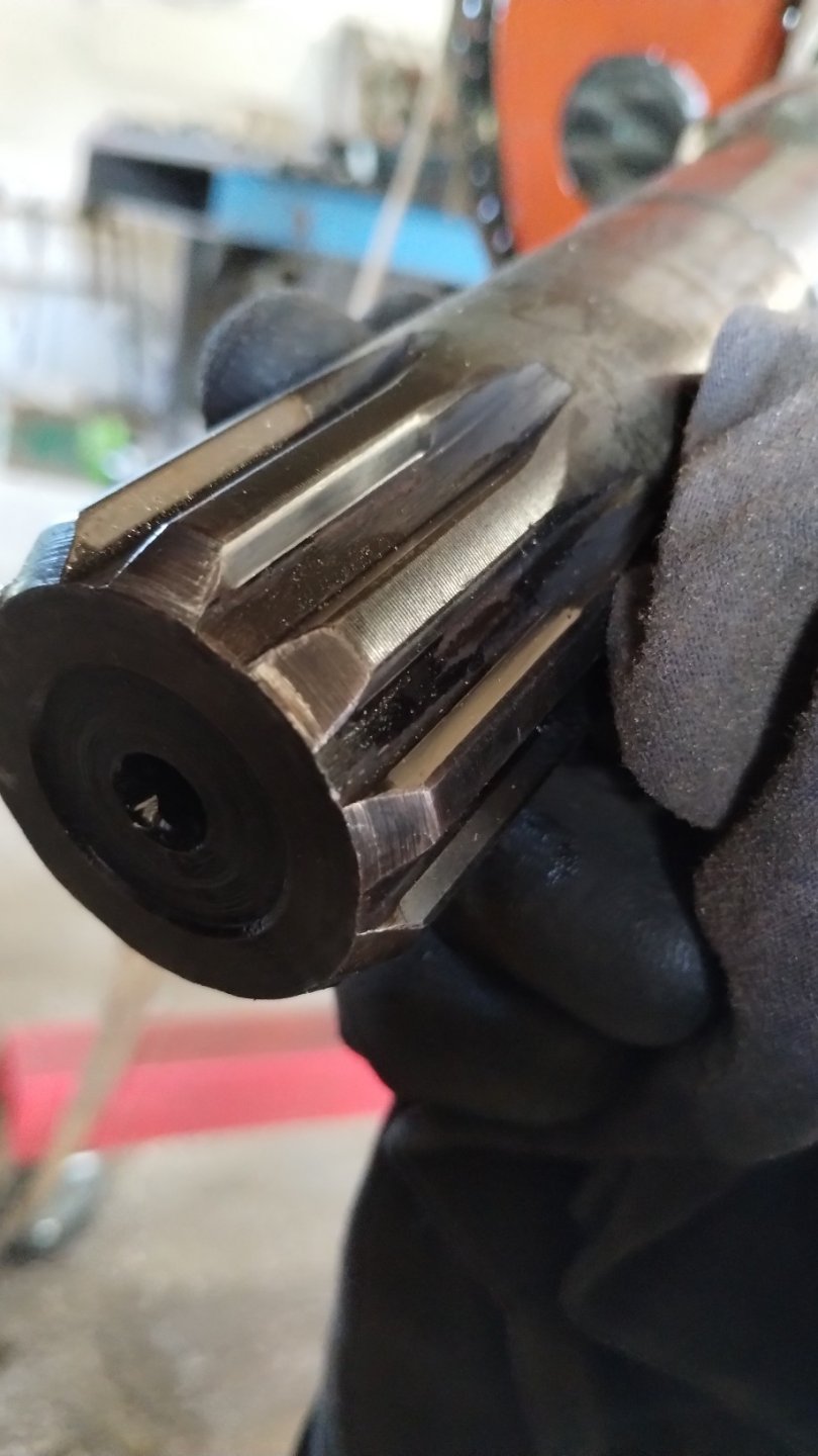

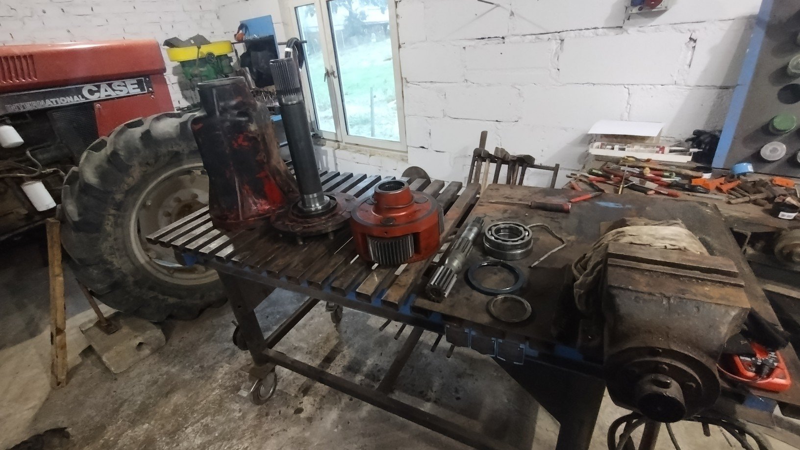

Rozebrane. Najwięcej roboty było ze zdjęciem tego pierścienia. Reszta poszła, bo w sumie czemu miałaby nie pójść. Na niczym nie widać jakiegoś nadmiernego zużycia, czy uszkodzeń. W srodku żadnego syfu nie było. Na szmatce jakieś pojedyncze opiłki. Łożysko jedno ok, drugie juz słabo, uszczelniacz był założony węższy niż powinien.
Dwa łożyska i uszczelniacz zamówione. Po weekendzie ma wszystko przyjść, więc pewnie w połowie tygodnia się zabiorę za to.
Edytowane przez daron64

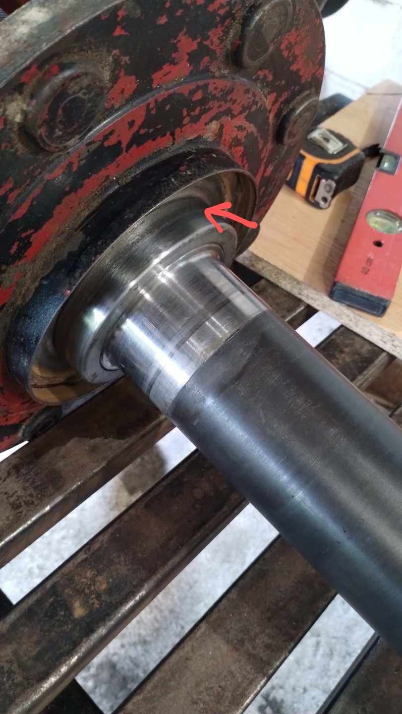

Trochę innej roboty miałem, a ciągnik niepotrzebny, także dopiero złożyłem. Leje, także jazda próbna pojutrze. Łożyska wziąłem pbf, simmering corteco. Trochę ujowo, bo łożysko z jeden strony opiera się o taki rant, a sam simmering nie ma zaznaczonego niczym miejsca, w którym ma być - czy bliżej łożyska, czy bliżej zewnętrznej krawędzi. Tak z grubsza pomierzylem i go ustawiłem, ale zobaczymy, czy będzie ok. Tzn powinno być, ale rant, który wchodzi w simmering jest na tyle krótki, że po dobiciu półosi do końca, to między nim, a łożyskiem jest jeszcze sporą luka, tak że jakby wbic simmering za głęboko to mogłoby być na styk.
Porównanie półosi z ciężkiej serii i z casea (choć o niczym raczej wymiary nie świadczą).
W miejscu zaznaczonym strzałka był nie tyle próg, co zadarty metal po części obwodu. Spilowalem pilnikiem obrotowym i wygladzilem wszystko papierem ściernym. Zobaczymy czy nie będzie to to ciekolo.

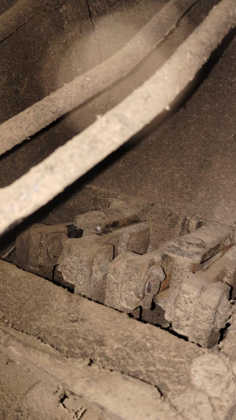

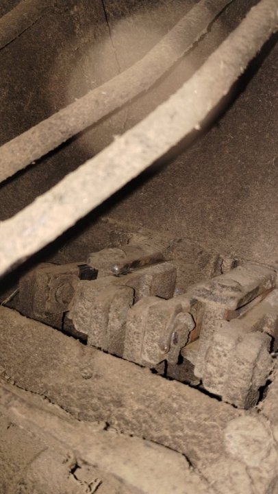

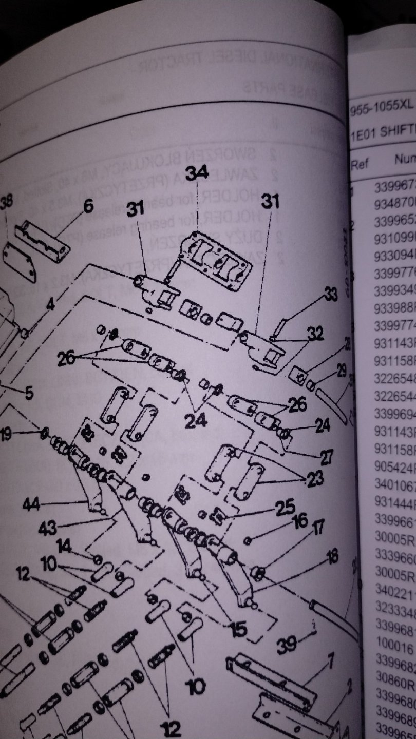

Zaglądałem też do tych wajcha od skrzyni biegów, ale kurcze ciężko powiedzieć, czy to trzeba od dołu się dobierać, czy od góry. Od dołu nie ma dobrego dojścia, trzebaby by było zdejmować cały bak i jeszcze cięgła rozłączać. Z kolei z góry wygląda to tak, jakby to było jednak niżej. Także narazie nie zaczepiam tego.
Choć kurcze jak patrzę na to zdjęcie (od dołu) to by chyba wychodziło, że ten luz powinien być jednak powyżej, to tutaj tylko te płaskowniki wybierają odpowiednią wajchę 🤔🤔
Ktoś to robił, albo rozbierał tę część w takiej kabinie jak moja? Bo nie chciałbym się narozbierac od góry na darmo
A jednak - rozebrałem trochę z góry i nic ciekawego tam nie ma. To te płaskowniki są wyrobione. Od dołu dostęp żaden - musiałbym wszystkie cięgła rozbierać, zdejmować, a i tak słabo. Chyba trzebaby było próbować rozebrać to od góry i próbować wyjąć całość w górę. Ale nie wiem czy tak się da. Chyba jednak za mało mi to przeszkadza, żebym miał się z tym męczyć. Od biegów wyrobione jest z obu stron mocno. A od "reduktora" jedna strona bardziej - dlatego na biegach po prostu wajcha mi lata, a na reduktorze się blokowało - jedna strona jest lepsza, po wrzuceniu np zająca mogę ją cofnąć bez wyrzucana go, ale już jak cofnę to blokuje mi o żółwia/wsteczny i muszę ręcznie cięgło cofnąć (jak się zapomnę, ostatnio nie pamiętam kiedy by się tak trafiło). Także minus taki, że jednak za dużo zachodu żeby się tym zająć, a plus taki, że potwierdziłem chociaż, że to w żadne sposób nie jest jakis problem ze skrzynią, tylko z wybierakiem.
Patrząc na ten filmik i patrząc na schemat (wychodzi na to, że to pozycje 31 i płyta, na której chodzą 34) powinno wyjść do gory. Tak z ciekawości sprawdziłem czy te części sa dostępne. Na zagranicznych stronach 31 ~150e/szt, a 34 - ponad 400e 😅 chyba, że nie mają na magazynie i taka cena walnięta.
Dla śledzących temat - jednak zrobiłem podejście do rozebrania tego. No ale niestety nie da się. Tzn wymagałoby to w uj roboty. Część 34 odkręca się  od korpusu i bez rozpinania wychodzi całość do góry - z rączkami, z częściami 31, ale też niestety z częściami 2x. Żeby to wyjąć musiałbym od dołu zdjąć zbiornik i porozpinac cięgła i wtedy całość wyszłaby do góry. Tyle, ile wysuwa się teraz do góry, to jest (słaby bardzo) dostęp do jednej połówki tych płaskowników, ale za ciasno, żeby to jakoś sensownie obrobic. Także raz, że od uja roboty, dwa że jak widać na zdjęciu wyżej jest tam od dolu i tak bardzo ciasno i podejrzewam, że takie stare sworznie byłoby bardzo ciężko wybić. Także temat umiera śmiercią naturalną.

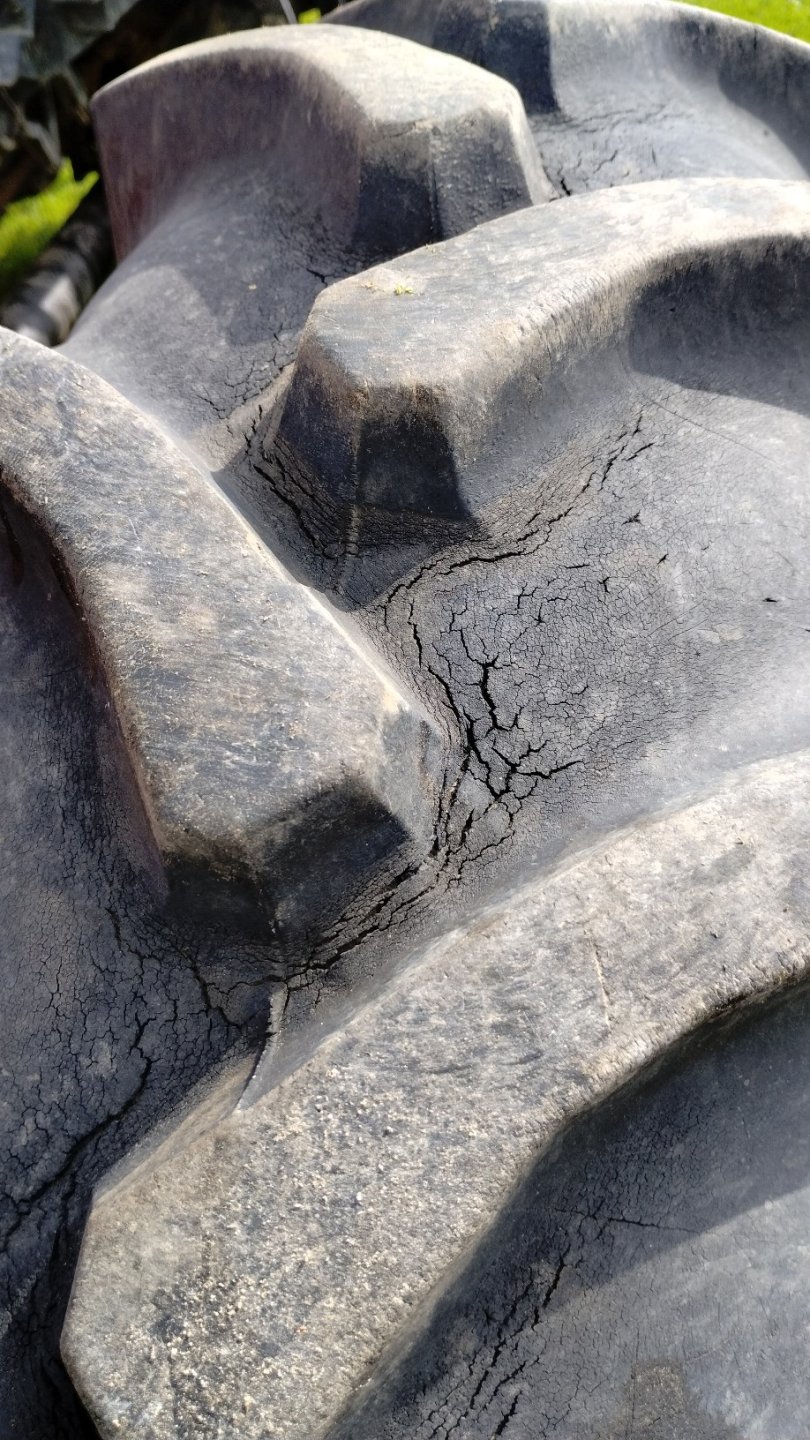

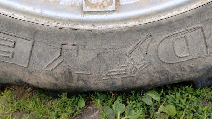

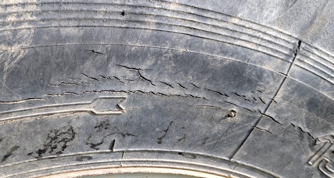

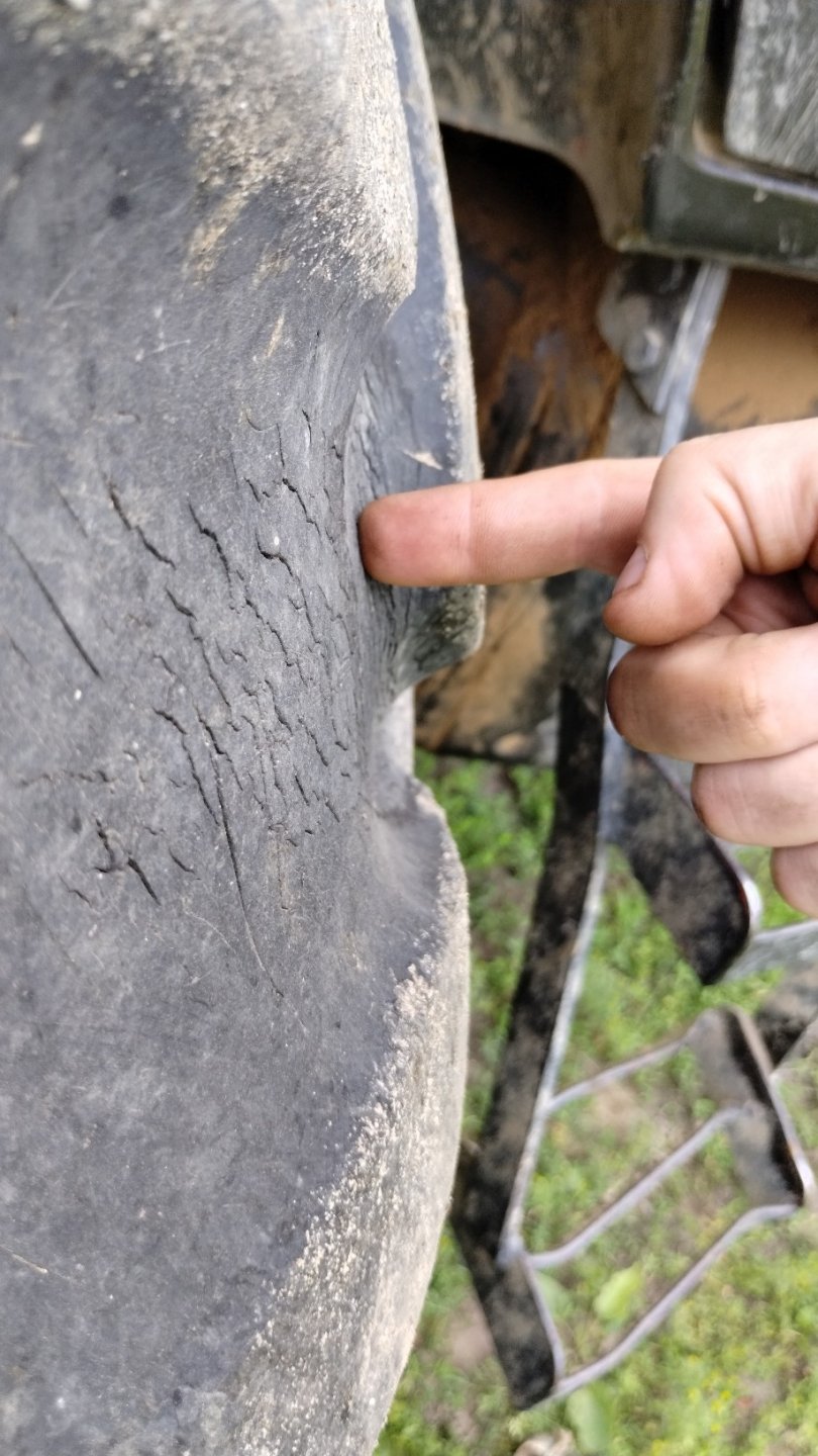

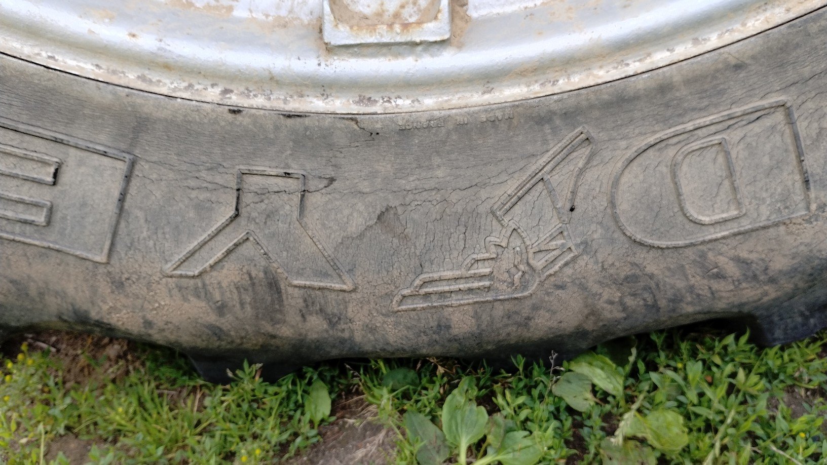

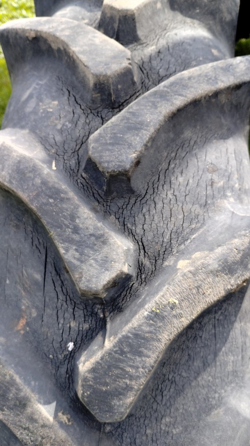

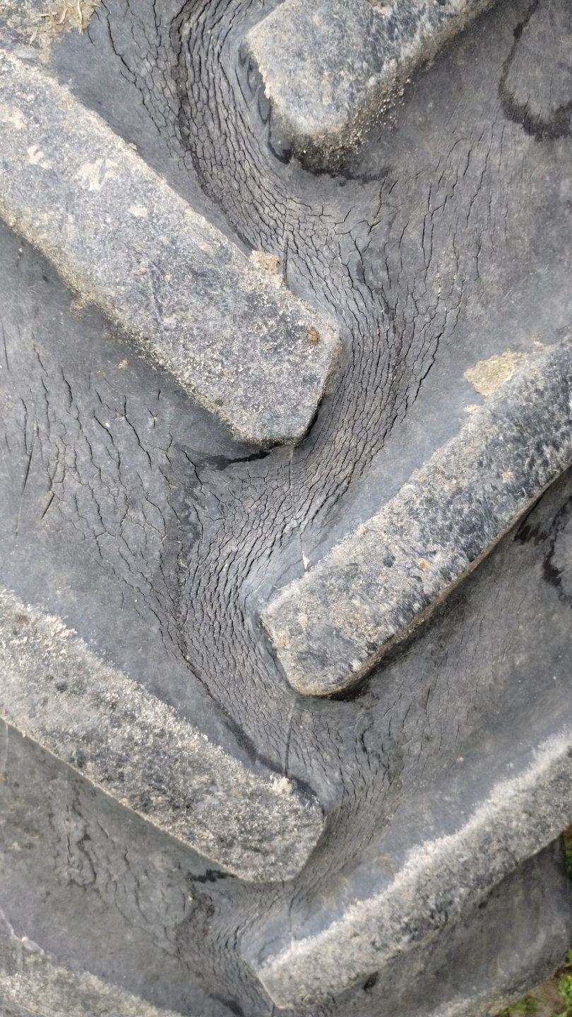

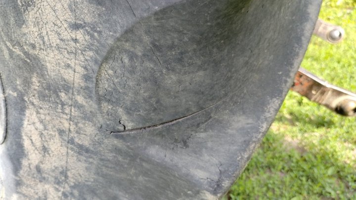

Nie wiem czy będę w tym sezonie robił te pompe. Mam w planach utwardzić trochę podwórka i nie wiem ile na to kasy pójdzie. Do tego teraz jak go tak oglądałem, to trzebaby było pomyśleć powoli o oponach - przednie mają bieżnika jeszcze od uja, ale między klockami bardzo mocno spekane. Tylnie z kolei mają i słaby bieżnik i do tego spekane. Między klockami nie mocno, ale jedna opona na boku jest troszkę drasnieta. Niby nie jest to jeszcze stan taki, że ja już trzeba wymieniać, ale chyba lepiej byłoby zrobić to za wczasy, niż jak pierdolnie ktoras. A taki komplet opon, nawet tanszych, to za radialki by trzeba było z 15k położyć..no i nie wiem. Zobaczę jak wyjdę po żniwach z kasą, jak te dopłaty po nowemu itd.
