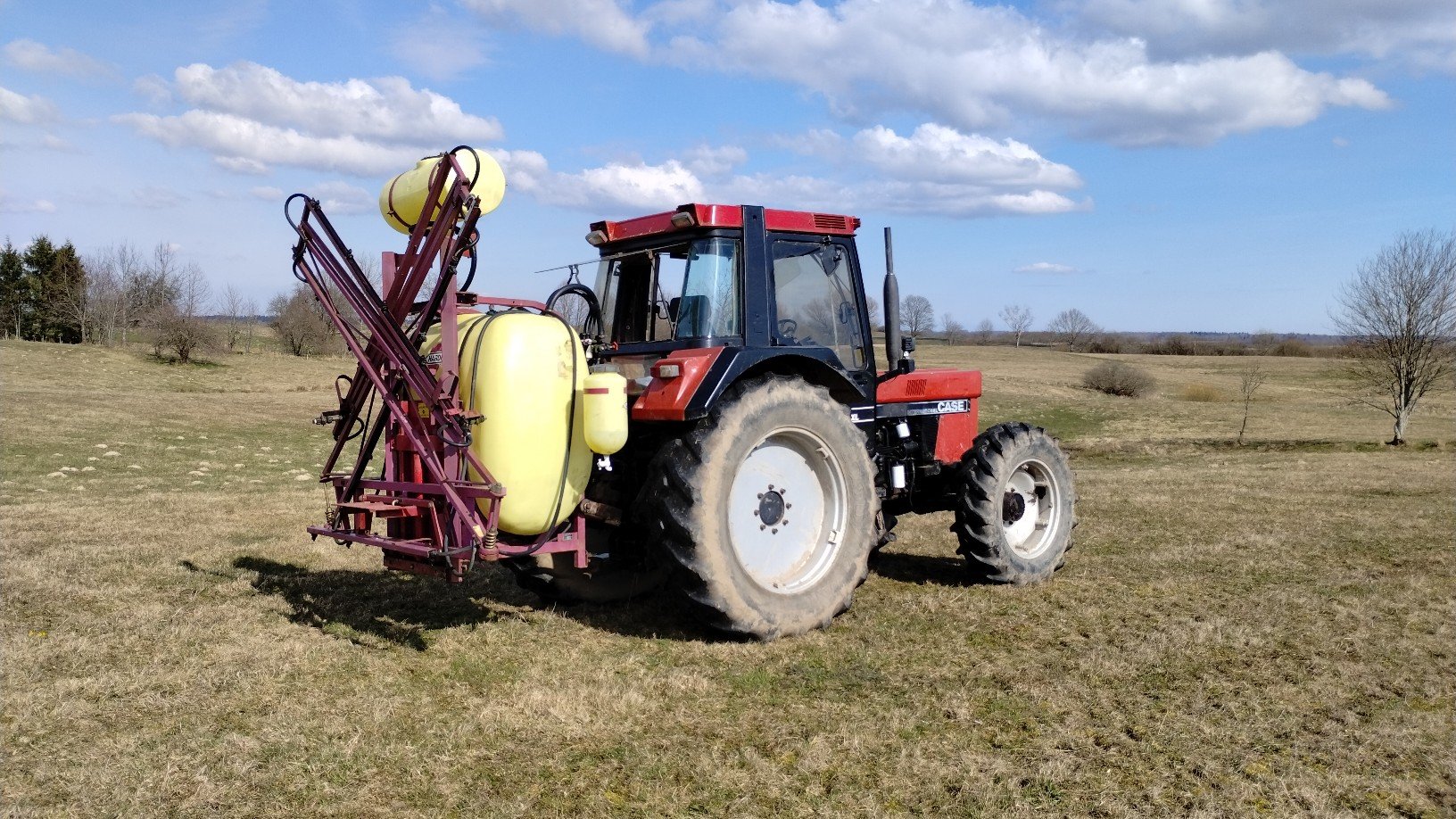

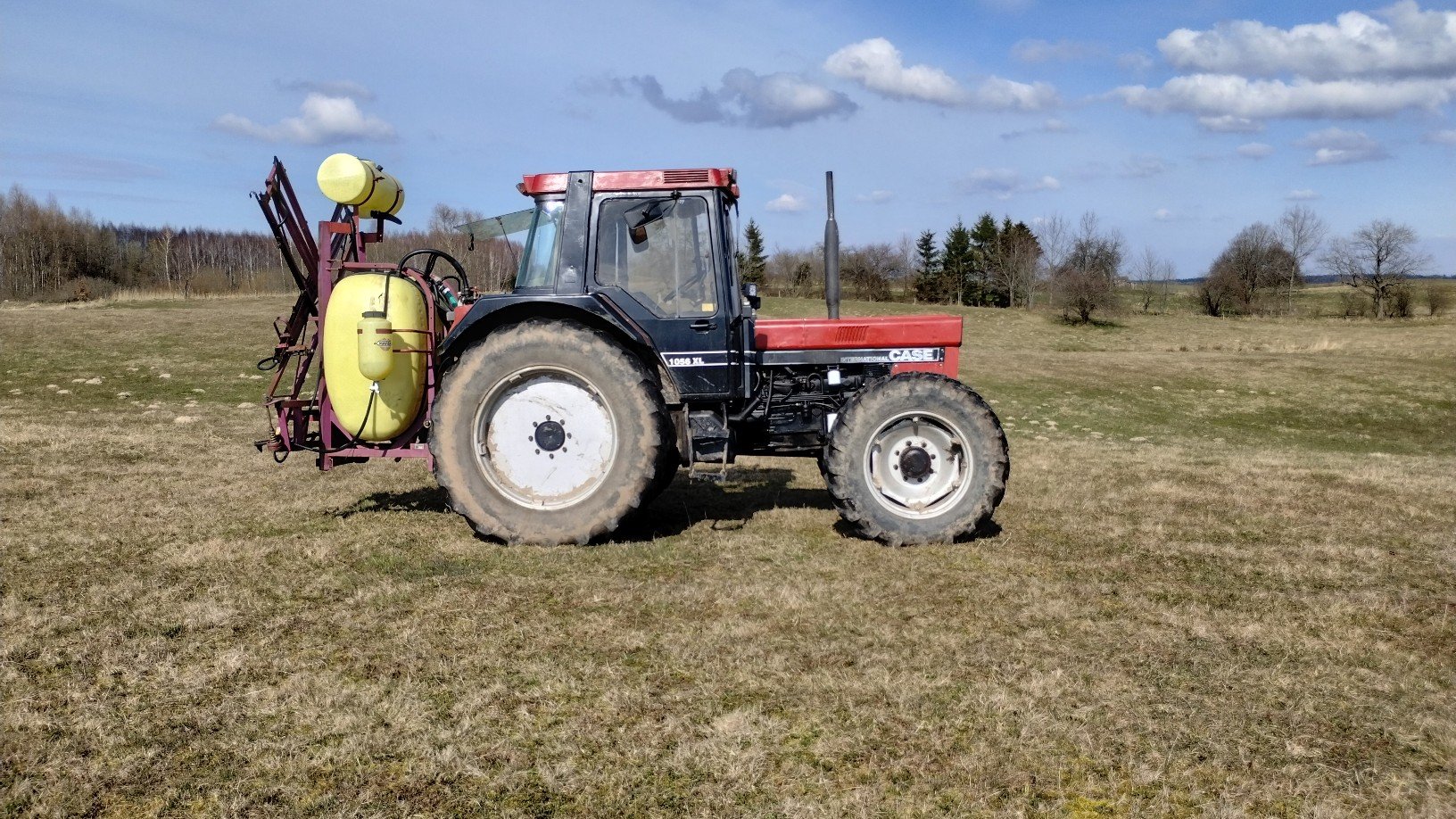

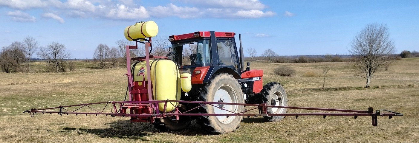

Ja do tej pory męczyłem się 400L, to taki tysiąc, to jednak świat i ludzie. Koło domu mam 4.5ha, a na drugiej działce 10. Także nawet jeśli wszystko naraz w jednym czasie do pryskania, to robię to 3 zamiast 7opryskiwaczami.
Tego tak na dobrą sprawę jeszcze nie użytkowałem, dopiero po świętach będę dzwonił za atestem, ale widzę jedna zasadnicza wadę "dużego" zawieszanego - zaczepianie. Trzeba będzie myśleć chyba o wylaniu czegoś i jakichś kółkach do palety, to tak to nie robota.
Co rozumiesz przez tłumik drgań?
10 godzin temu, mf362 napisał:
Ładnie się bardzo prezentuje z bocznego profilu . Podobają mi się te kabiny
Kabina jak kabina. W środku miejsca wystarczająco - tylko fotel cały czas ciut za wysoko (przerobiłem wspornik, bo tak jak było przedtem, to na dziurach potrafiłem głową w podsufitkę z przodu walnąć 😅), widoczność bez porównania w stosunku do zetorka. Nie podobają mi się (co już zresztą pisałem) wajchy po jednej stronie - po dwóch stronach, jak w ciężkiej serii, jest wygodniej, czy raczej szybciej, drzwi otwierane do tyłu jednak dużo wygodniejsze niż do przodu. Chory pomysł z tymi otwieranymi szybkami - tzn może i fajny, bo sobie otwieram i jest fajna "klima", ale ciekaw jestem czym to było w oryginale uszczelnione - z jednej strony mam zwykły silikon przezroczysty, to musiałem go dać bogato, żeby się to dobrze kupy trzymalo, jak dałem tak delikatnie, to przy otwieraniu/zamykaniu wciągnęlo go w szparę. No i podaż i cena części do kabiny, o czym Klimek pisał
