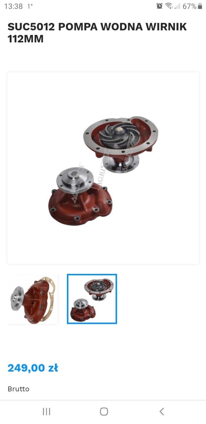

Dobrze, że opisujesz jak przebiega wymiana pompy bo mnie też to czeka niedługo.
Nie wiem czy pisałeś, może mi to uleciało, ale ile ta nowa pompa kosztuje?
270 zł pisał

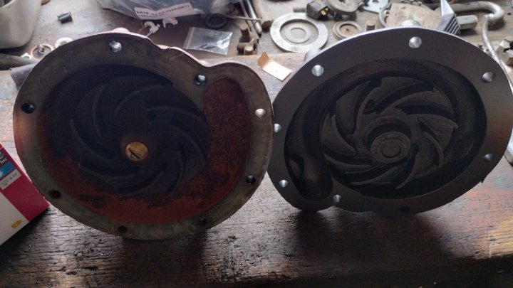

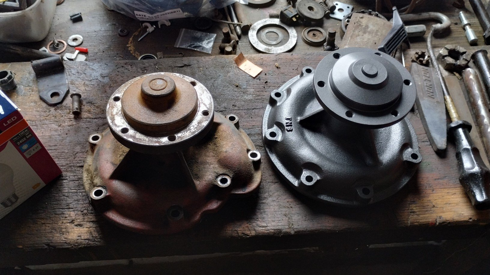

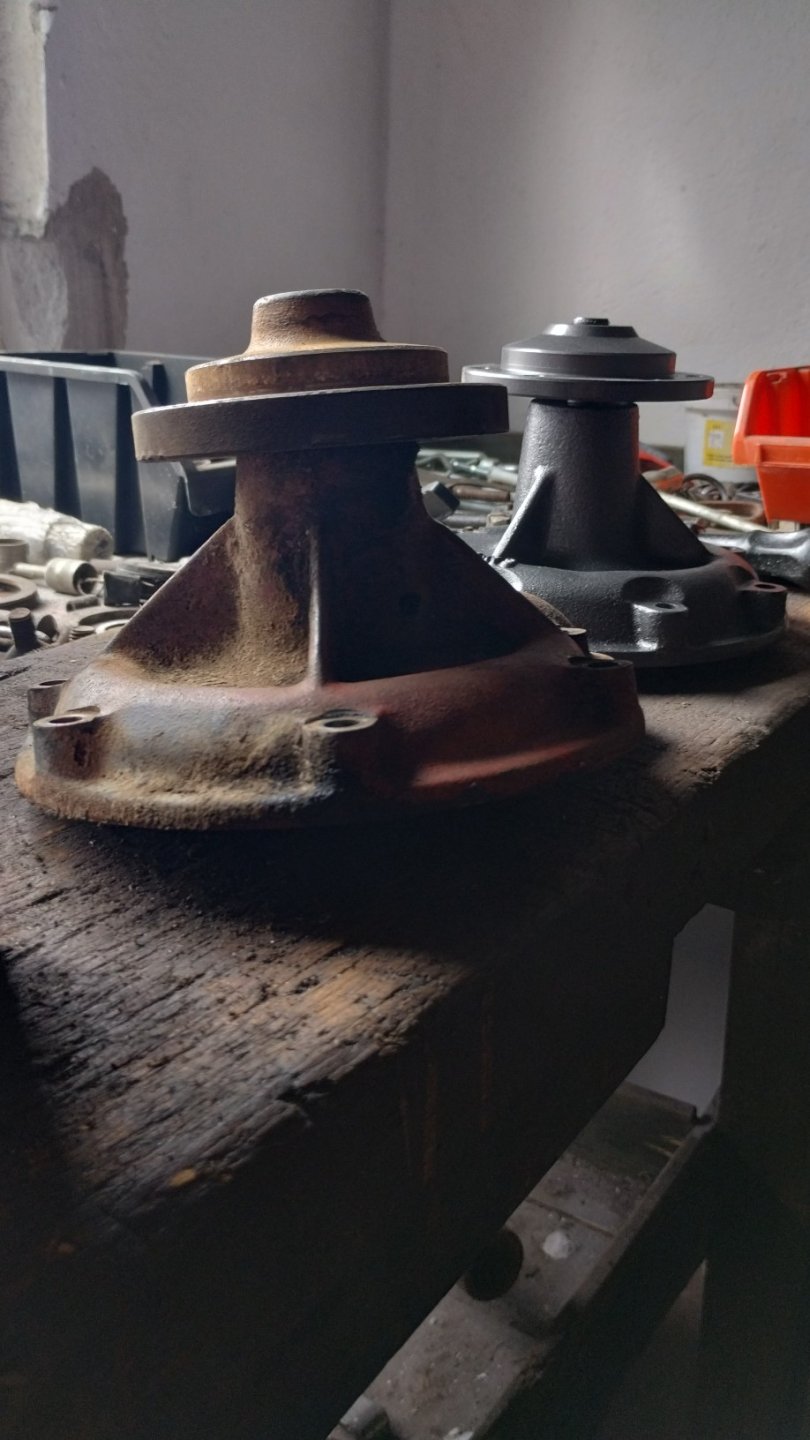

Z wysyłką wyszło 27x zł.
Jak będziesz zamawiał, to są różne wymiary - wysokość (u mnie stara była 100, ale wiatrak ma jeszcze trochę miejsca do chłodnicy). Różne są też wirniki. Większość nie podaje jaki jest. U mnie był ~112mm, a widziałem po 90pare.
Z tego co widziałem, to bardzo drogi jest ten pierścień dystansowy między kołem pasowym a wiatrakiem.
U mnie odkręciłem wiatrak i ten pierścień trzymał resztę (nachodzi na piąstkę na pompie). Jak go zbiłem (w koło opukalem, ale musiałem trochę grzać - jest taki ala aluminiowy i strach było mocniej walnąć), to już koło pasowe lekko zeszło.
Te 3sruby urwane zrobiłem tak jak pisałem - przyspawałem tam śruby 6. Pompa naszła lekko. Na uszczelkę dałem troszkę silikonu, bo jednak płaszczyzna od strony silnika nie była tak rewelacyjnie gładka.
Założyłem, zalalem, odpaliłem - w kilku miejscach ciekło. Podociagalem śruby - jak ja zakładałem to mocno nie dokrecalem żeby się nie pourywalo - a to jednak trzeba dopier**lic na maksa. Te dospawane też mocno dokrecalem. Niby nie cieknie. Zostawiłem go odpalonego na parę minut, coś spije i jak nie cieknie nigdzie, to posprawdzam stany jeszcze raz pozakladam oslony i na "przejażdżkę" zobaczyć czy z tego mostu nigdzie nie cieknie.
