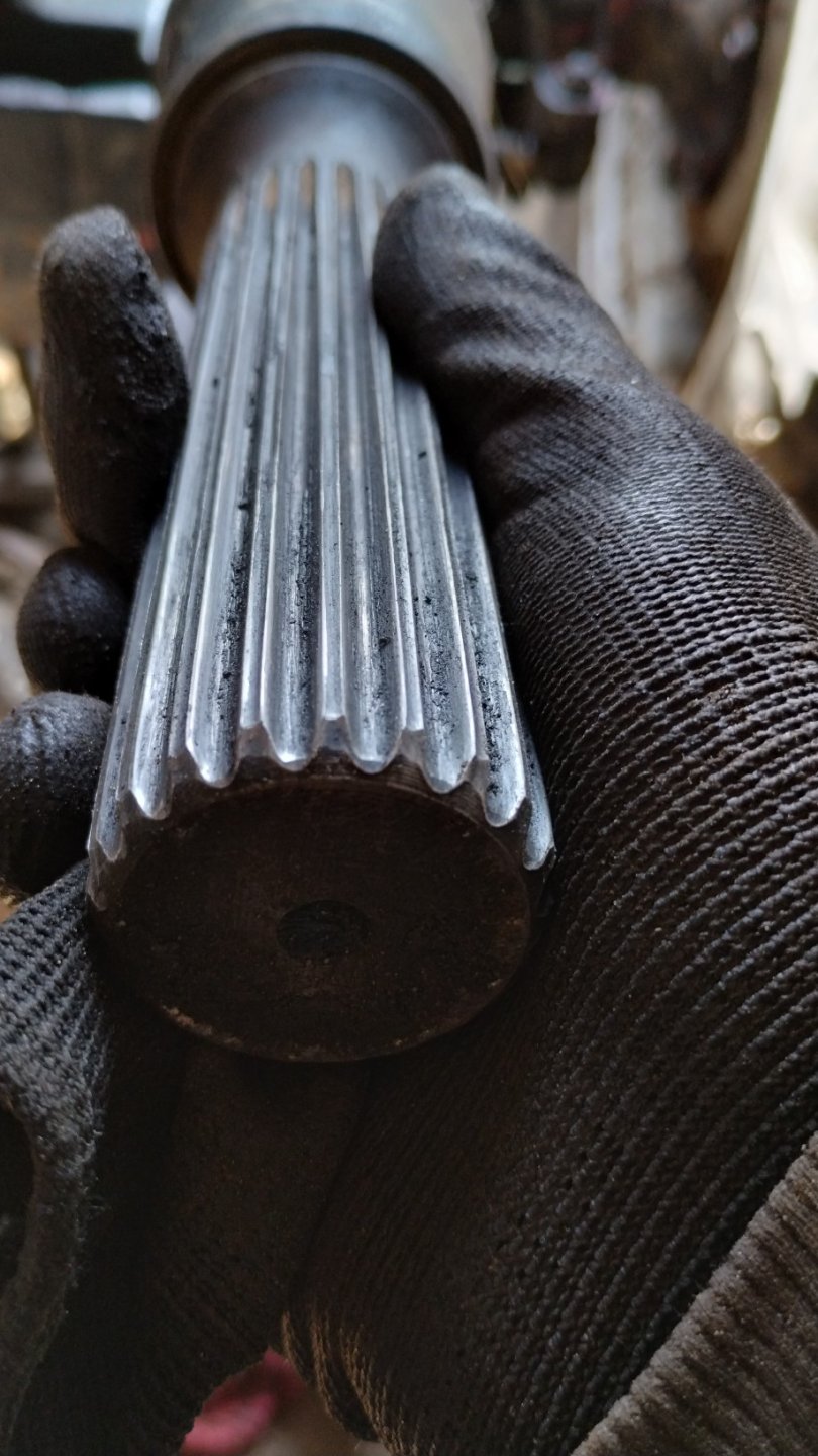

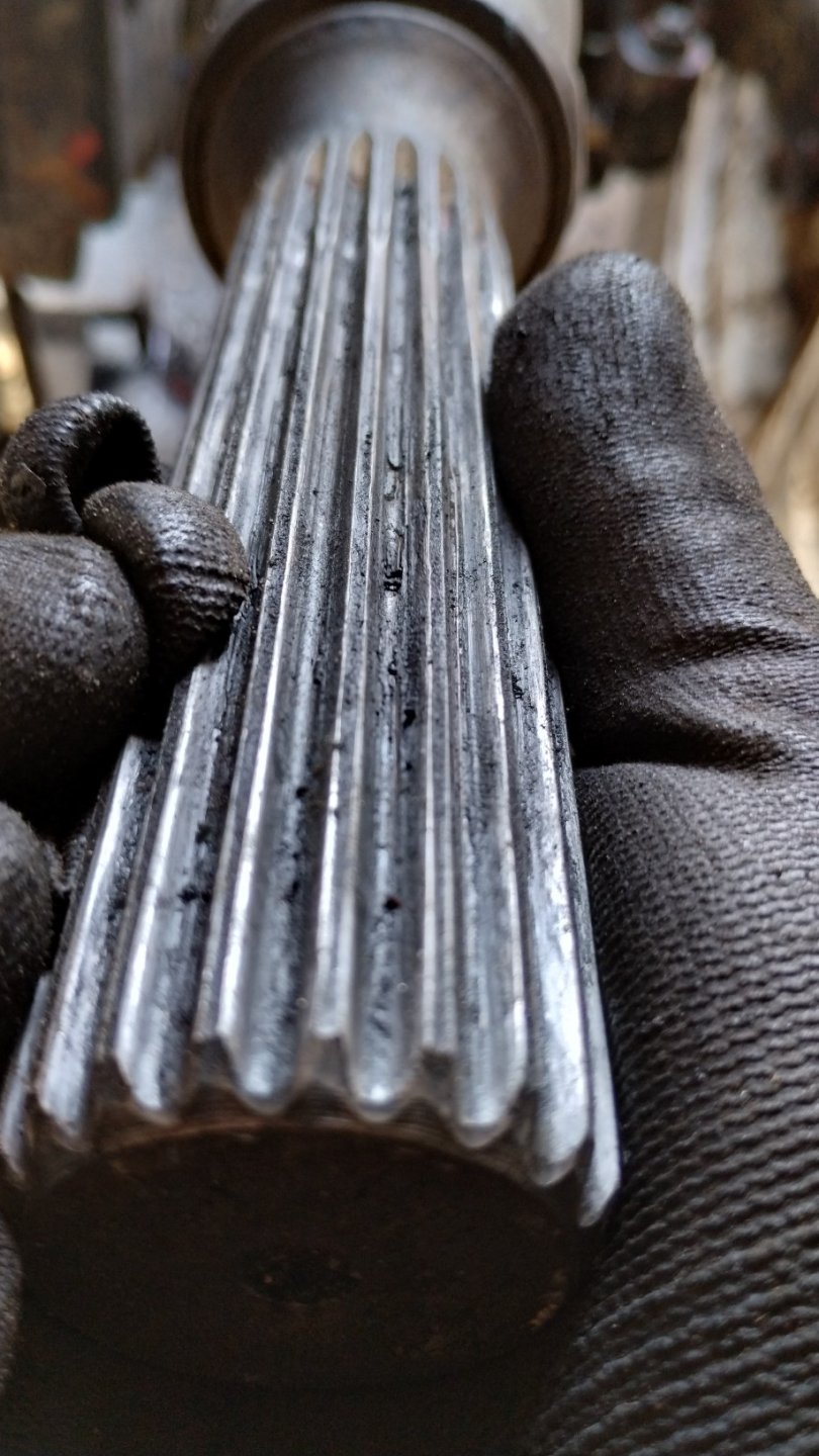

Przy okazji - takie frezy na walku od napędu chyba jeszcze spoko stan?

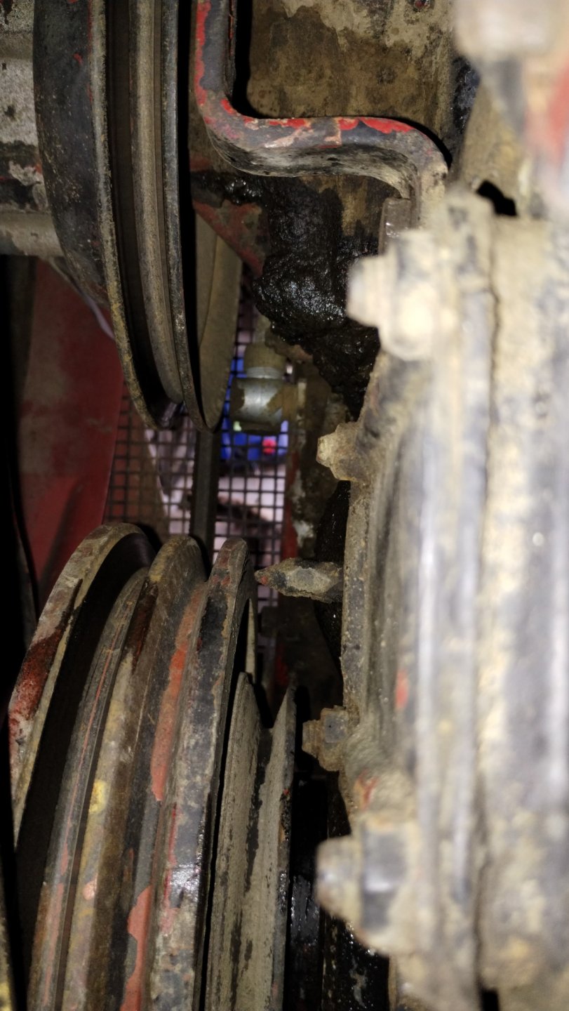

W ogóle wyjechałem, pouzupelnialem stany, kawałek się przejechał - nigdzie nie cieknie. Myślę zobaczę gdzie mi płyn sp***dala, bo gdzieś mi kapało cały czas. No i taki oto widok. 🤦 Jakby nie mogło to pierdolnąć jak go wcześniej rozbierałem..znowu cały przód do rozbiórki.
Do tego patrzę na koło pasowe, a ono tak chodzi 🤨 niby nie ma luzu wyczuwalnego jakiegoś, olej nie cieknie - koło zwichrowane? Bo tak jak się przyglądam, to raczej nie złudzenie
Ale to już jutro zamówię, dziś idę jeszcze trochę porozkrecam żeby się do niej dobrac. Najbardziej mnie wk***ia, że jak stal z rozebranym wspornikiem to nic się nie działo, złożyłem, rozsialem tylko nawóz i proszę bardzo - od nowa rozbieramy 🤦 jeszcze te koło mnie niepokoi, ale to jak już porozbieram to się dokładniej przyjrze
