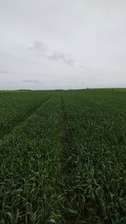

daron64 4831 Opublikowano 19 Kwietnia 2023 Nawozy na wiosnę zakończone, to można coś tam powiedziec. Wymieniłem plastikowe pierścienie - sprzęgiełka na walkach. Jeden się rozsypał, ale kupiłem wszystkie, bo tak już nie wyglądały szalowo - 4szt po 60pare zł (w woreczku amazone). Co do równomierności wysiewu, to problem miałem z szerokością. Jedna tarcza jest bez farby, druga na żywo wygląda na czerwoną, ale miejscami są resztki starej farby - pomarańczowej 🤷 w praktyce rozsiewacz rzuca mi na boki do kolejnej ścieżki - czyli lacznie ~24m, z tym że zauważalnie im dalej na bok, tym mniej nawozu. W instrukcji jest zdanie, że mniejsze szerokości rozseiewu otrzymuje się poprzez nałożenie na siebie kolejnych przejazdów. N1 poszło 16marca, N2 13kwietnia -nie widać po zbożu żadnych pasów itp, więc chyba faktycznie po nałożeniu się na siebie kolejnych przejazdów rozsiew robi się równomierny. Odczepie go, to zdjeme przekładnie i pozmieniam olej, no i od spodu trochę go wyczyszcze i zabezpiecze. Znalazłem jedna dziurkę - na skośnej ściance od środka. Taka dziwna slrawa, bo generalnie blacha wkoło nie wygląda na jakąś zgnita, a dziurka jest 🤷 Poza tym bez zastrzeżeń - przy zmianie pierścieni zaglądałem do przekładni - tryby wyglądają bdb, a luz praktycznie żaden. Wszystko chodzi cichutko, leciutko. Odnośnik do komentarza https://www.agrofoto.pl/forum/gallery/image/815637-amazone-za-u-1801/page/2/#findComment-3042813

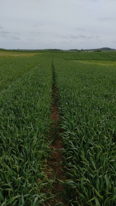

daron64 4831 Opublikowano 20 Kwietnia 2023 No z tym rozsiewem od granicy to problem, bo nie mam na to pomysłu. Tylko w jednym miejscu sąsiaduje nie ze swoją działka, więc trochę sąsiadowi trawę podsialem, ale dobry z niego chlop, niech mu rośnie 😁 Tam w temacie o pszenżycie jak wrzucałem zdjęcia, to nie wiem czy widać, ale żadnych pasów, czy nakładek nie ma, a chyba jakby miały być, to już powinny być widoczne 🤔🤷. Ja mam też łopatki 20 i 24, ale chyba jeszcze tarcze były różne. Jak go próbowałem przed zbożem, to nijak nie szło go ustawić żeby rzucał na te ~12m. Próbowałem wyżej, niżej, bardziej na tył itd itp - minimum absolutne jakie udało mi się osiągnąć, to przy niższych obrotach, nisko opuszczonym rozsiewaczu i ustawieniu na tył to ~16m. Teraz mam go po prostu na max w górę i lekko na ciągnik. Kolo tych sąsiednich ścieżek to nie mam dużo nawozu. Tzn ewidentnie widać, że im dalej od środka rozsiewacza tym coraz rzadszy i rzadszy jest rozsiew. Za samym rozsiewaczem dużo gęściej leży nawóz. Ale jakoś chyba fuksem udało się, że w miarę to pasuje pod te moje ścieżki 🤷 Odnośnik do komentarza https://www.agrofoto.pl/forum/gallery/image/815637-amazone-za-u-1801/page/2/#findComment-3043012

daron64 4831 Opublikowano 17 Maja 2023 Minął miesiąc od drugiej dawki - zero pasów na polu. Jestem mega zadowolony. Tylko nad dawka popracować, ale sama równomierność wysiewu - bajka. Także całkiem przypadkowo udali mi się trafić rozseiwacz z szerokością pod moje ścieżki 😅 Odnośnik do komentarza https://www.agrofoto.pl/forum/gallery/image/815637-amazone-za-u-1801/page/2/#findComment-3048065

daron64 4831 Opublikowano 12 Grudnia 2023 Kurcze gdzieś mi umknęło, że pisałeś, a w innym temacie coś o rozsiewaczsch było i sobie przypomniałem o swoim 🫣 Generalnie sezon skończony cały, to co mogę powiedzieć: + przekładnia chodzi mega cicho + po wymianie sprzegielek bardzo mały luz + rozrzuca bardzo równo - ścieżki mam na 12m, rzuca im dalej tym mniej, ale tak, że kolejne przejazdy nachodzą na siebie i powstaje równa powierzchnia (tak jak widać ☝️), wychodzi na to, że rzuca ~24m, ale im dalej tym tego nawozu mniej. + nawozu nie zdarzyło się, żeby zmieniła, czy przytkala się + wszystkie regulacje chodzą dobrze + pomimo dwóch komór chyba nie musiałem ani razu przerzucać nawozu - jedna mała dziurka w skrzyni i od spodu sporo powierzchownej rdzy - przy drobnym poplonie, gdzie trzeba ustawić bardzo małą dawkę, bardzo łatwo przytkac - mieszadło chodzi za wysoko przy drobniutkich nasionach i przestają się sypać - kupiłem jakieś miękkie wapno granulowane, to też mi mieszadło przytarlo i trzeba było od dołu przebijać - przy tak szerokim rozrzucie i tym, że im dalej, tym mniej - ciezko pierwszy przejazd ogarnąć dobrze, tyle, że nie swoje pole od brzegu zboża mam tylko w jednym miejscu, więc za specjalnie się tym nie zajmowalem No i chyba tyle. Generalnie jestem bardzo zadowolony. Tylko przy tym poplonie dało mi w kość, ale kolejny sialem już wymieszany z grubszymi ziarnami, więc i otwór większy i nie było problemów wtedy żadnych już. Teraz czas na sen zimowym jak będzie jakiś cieplejszy okres, to poczyszcze i podmaluje te skrzynie od dołu. 1 Odnośnik do komentarza https://www.agrofoto.pl/forum/gallery/image/815637-amazone-za-u-1801/page/2/#findComment-3086808
