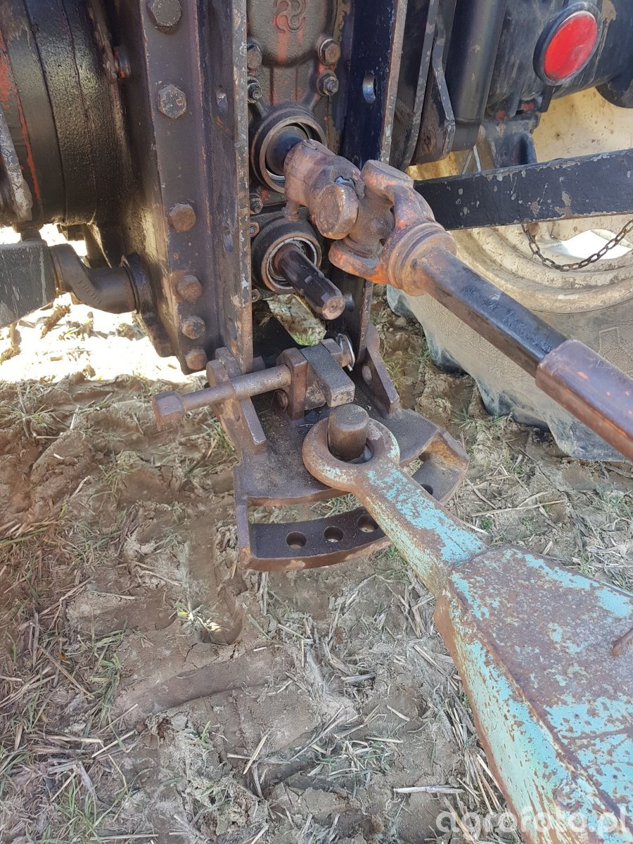

Tymczasowe używanie pitona, w oczekiwaniu na listwe
SamaPrawda 584 Opublikowano 11 Marca 2022 Co jest złego w pitonie? oprócz tego że jest krótszy jak listwa. Odnośnik do komentarza https://www.agrofoto.pl/forum/gallery/image/812392-zaczep/#findComment-2939888
Leszy 6718 Opublikowano 11 Marca 2022 Jedynie chyba listwa ma jakieś działanie amortyzujące. Chociaż w ciężkim sprzęcie np. rozrzutnikach sam dyszel jest jakoś amortyzowany. Ja tam wolę piton. Nie mam w głowie, że mi się coś tam urwie. Odnośnik do komentarza https://www.agrofoto.pl/forum/gallery/image/812392-zaczep/#findComment-2939911
Henius91 1725 Opublikowano 11 Marca 2022 Piton jest zdecydowanie lepszy od listwy. Jedyny minus to że trzeba uważać przy ostrych nawrotach, bo można szybciej kołem o dyszel przytrzeć. No i do pitona powinno być ucho dyszla obrotowe, bo na sztywnym w razie wywrotki, ciągnik leci na bok razem z rozrzutnikiem. Chociaż jakby tak patrzeć to do listwy też powinien być obrotowy, a mało który producent daje takie dyszle w standardzie, a według mnie właśnie powinien być to standard w dyszlach zaczepianych na listwę/piton Odnośnik do komentarza https://www.agrofoto.pl/forum/gallery/image/812392-zaczep/#findComment-2939920
FarmerDyzio 1371 Opublikowano 11 Marca 2022 górne ucho listwy jest zazwyczaj skręcane srubami. W razie wywrotki je zerwie 1 Odnośnik do komentarza https://www.agrofoto.pl/forum/gallery/image/812392-zaczep/#findComment-2939945
kewink 160 Opublikowano 11 Marca 2022 Nie zerwie 😅 z 10 lat do tyły na łąkę torfową ziemię wywoziliśmy pronarką jednoosiową 5t kiprowaliśmy na tył i nagle łup koło jedno poszło w torf w przyczepie zwichrowało dyszel zaraz za uchem, ciągnik stał z kołem w powietrzu i chyba też trochę listwę przygieło 🤔 ale na pewno śrób nie ścięło, może za mocne dali Odnośnik do komentarza https://www.agrofoto.pl/forum/gallery/image/812392-zaczep/#findComment-2939957
TylkoOkragly 260 Opublikowano 11 Marca 2022 W ciężkiej seri Ursusa jest chyba lepiej to rozwiozane na hith Odnośnik do komentarza https://www.agrofoto.pl/forum/gallery/image/812392-zaczep/#findComment-2940027
bartek1992 163 Opublikowano 12 Marca 2022 TylkoOkragly napisał: W ciężkiej seri Ursusa jest chyba lepiej to rozwiozane na hith W ursusie albo zetorze możesz sobie zaczepic bez pomocy drugiego ciągnika A przy tym to już musiałem podnieść ładowaczem bo nie starczylo gwintu w stopce SamaPrawda napisał:Co jest złego w pitonie? oprócz tego że jest krótszy jak listwa.jest krotszy co za tym idzie trzeba większe pole manewru, a poza tym samemu nie podczepisz bo wogule nie widać jak podczepic Odnośnik do komentarza https://www.agrofoto.pl/forum/gallery/image/812392-zaczep/#findComment-2940063
SamaPrawda 584 Opublikowano 12 Marca 2022 Sam podczepiam, trzeba się trochę wyciągnąć ale da radę, z rozrzutnikiem jeżdżę i idzie się przyzwyczaić Odnośnik do komentarza https://www.agrofoto.pl/forum/gallery/image/812392-zaczep/#findComment-2940069
