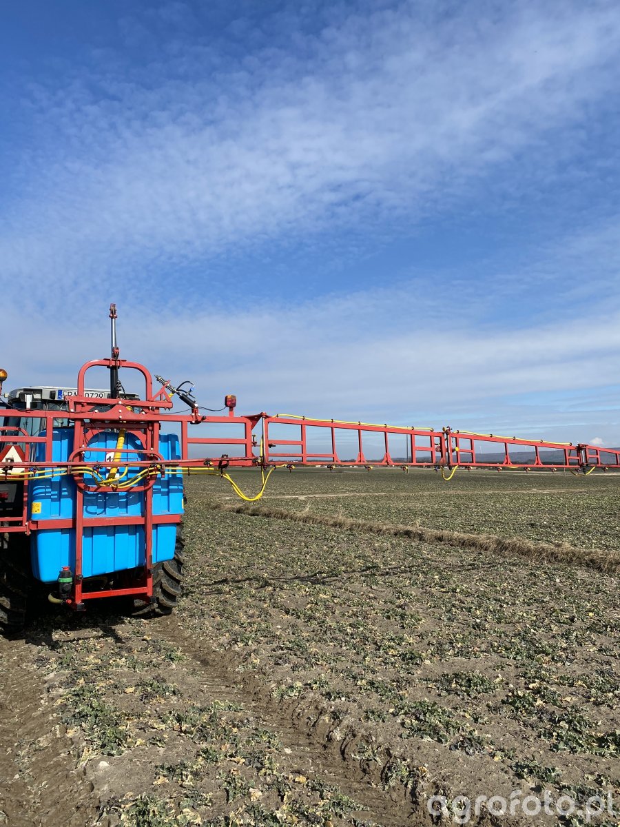

Podczas N2 nawożenie zakończone na poziomie 205kgN/ha podane w rsm32
hubertuss 5930 Opublikowano 9 Marca 2022 2 dawka? On jeszcze pierwszej nie pobrał. Chyba, ze była we wrześniu. Odnośnik do komentarza https://www.agrofoto.pl/forum/gallery/image/812354-rzepak-ozimy-lg-anniston/#findComment-2939529
toorano 187 Opublikowano 9 Marca 2022 nie za późno ? Odnośnik do komentarza https://www.agrofoto.pl/forum/gallery/image/812354-rzepak-ozimy-lg-anniston/#findComment-2939531
Root Admin yacenty 4955 Opublikowano 9 Marca 2022 1 godzinę temu, hubertuss napisał: 2 dawka? On jeszcze pierwszej nie pobrał. Chyba, ze była we wrześniu. stosujesz rsm w rzepaku? w jakich proporcjach i w jakich termiach agrotechnicznych i kalendarzowych? Odnośnik do komentarza https://www.agrofoto.pl/forum/gallery/image/812354-rzepak-ozimy-lg-anniston/#findComment-2939536
hubertuss 5930 Opublikowano 9 Marca 2022 (edytowane) Stosuje aczkolwiek nie wziąłem poprawki na region. Ogólnie rsm u mnie od 10 czy 12 lat. U mnie na 2 dawkę zdecydowanie za wcześnie jeszcze śnieg dzisiaj padał. Do końca tygodnia po - 6 i więcej w nocy. Jak ktoś gdzieś zachód, południe to ok. U mnie dopiero 1 czy 2 marca poszło 57,8 N ale nie rsm. Druga dawka prawdopodobnie rsm zależy od ceny jaka będzie lub saletra którą mam gdzieś za dwa tygodnie. No i w sumie jak popatrzeć na jesień to u mnie to też N2 było. Edytowane 9 Marca 2022 przez hubertuss Odnośnik do komentarza https://www.agrofoto.pl/forum/gallery/image/812354-rzepak-ozimy-lg-anniston/#findComment-2939538
Root Admin yacenty 4955 Opublikowano 9 Marca 2022 no więc właśnie, region, pogoda plus to jakie nawozy mamy na stanie decydują kiedy warto jechać, a nie "rekomendacje" kolegi co mieszka 400km dalej. U mnie wielu sąsiadów co leją rsm już rozlali drugą dawkę. Mi niestety nie pasuje, bo mam inne, ważniejsze zajęcia, ale jesli nic się nie zmieni w prognozie pogody to w piątek w nocy bedę lał 2 dawkę - 150l Odnośnik do komentarza https://www.agrofoto.pl/forum/gallery/image/812354-rzepak-ozimy-lg-anniston/#findComment-2939539

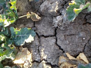

Andrz_ 488 Opublikowano 9 Marca 2022 Z tego co widać na foto to raczej na pewno nie pobrał pierwszej dawki Odnośnik do komentarza https://www.agrofoto.pl/forum/gallery/image/812354-rzepak-ozimy-lg-anniston/#findComment-2939545
andrzej1988 295 Opublikowano 9 Marca 2022 druga szybsza dawka rsm jak najbardziej uzasadniona . Pierwsza może i nie działa jeszcze ale pamietajmy ze w rsm to 50% mocznik i 50% saletra. jest troche wolniejsze działanie i wydłużone. Z saletrą to jeszcze można troche poczekać. Sam w sobote planuje podać drugą dawke N w rzepaku tez w RSM. pierwsza poszła 1 marca tez w rsm. Odnośnik do komentarza https://www.agrofoto.pl/forum/gallery/image/812354-rzepak-ozimy-lg-anniston/#findComment-2939548
iron 1040 Opublikowano 9 Marca 2022 co wy ludzie się marszczycie. azot pójdzie w ziemię i będzie czekać na ciepło, co innego jakby opady były duże to wtedy straty mogą być ja dałem juz cały azot na rzepak a jeszcze nic na pszenice Odnośnik do komentarza https://www.agrofoto.pl/forum/gallery/image/812354-rzepak-ozimy-lg-anniston/#findComment-2939559
SawekBraczyk 829 Opublikowano 9 Marca 2022 (edytowane) Ja dopiero w piątek startuje z azotem dopiero pierwsza dawka , trudno ale myśle ze od razu na początku następnego tygodnia rozlać druga . Edytowane 9 Marca 2022 przez SawekBraczyk Odnośnik do komentarza https://www.agrofoto.pl/forum/gallery/image/812354-rzepak-ozimy-lg-anniston/#findComment-2939570
salata96 26 Opublikowano 10 Marca 2022 pierwszy raz tą odmiane masz ? mialem w tamtym roku jedna z lepszych odmian na ziemi głównie 4 kl 4.5 t Odnośnik do komentarza https://www.agrofoto.pl/forum/gallery/image/812354-rzepak-ozimy-lg-anniston/#findComment-2939678
