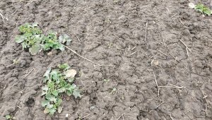

Mimo zabiegu powschodowo navigator I metazanex przepuściło mi niektóre 2 liścienne. Sa to raczej rośliny dolnego piętra ale miejscami jest ich dość dużo a rzepak różnymi od takiego jak na zdjęciu do bardzo gęstego. Corvetto jak już się zrobi ciepło powinno zadziałać

w jakiej dawce corvetto? zamowilrm tez na poprawke i tak planowo 0.65 l chcialem zastosowac i 0.6l zetroli

Szczerze nawet nie myślałem jeszcze o tym . To samo corvetto nie wezmie tego trzeba z czymś mieszać

Ja daje litr korvetto a na jesień litr labradora
Nawigatora nie stosuje bo puszcza chwasty.

labrador jest na jedno liscienne. Od dawna już jadę przed wschodowo metazanex i navigator I było czysto. Tutaj też warunki były dobre w trakcie i po zabiegu więc nie wiem co poszło nie tak
