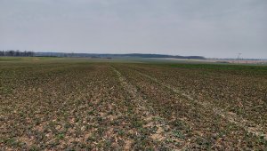

elektrobet 11 Opublikowano 6 Marca 2022 Jakie rokowania? Mam ponad 1 ha tak wyglądającego i nie wiem co z nim robić. Odnośnik do komentarza https://www.agrofoto.pl/forum/gallery/image/812245-rzepak/#findComment-2938695
rafalski876 4 Opublikowano 6 Marca 2022 No właśnie nie wiem ale chyba zostaje, na innych kawałkach jest lepszy, chociaż tutaj też jest tylko że w takim "kolorze". Nie wiem jeszcze czym ale spróbuję go podratować... Odnośnik do komentarza https://www.agrofoto.pl/forum/gallery/image/812245-rzepak/#findComment-2938701
tytanowyJanusz 5369 Opublikowano 6 Marca 2022 500kg salety i niech plon będzie z Tobą 😁😉 Odnośnik do komentarza https://www.agrofoto.pl/forum/gallery/image/812245-rzepak/#findComment-2938706
marjanmeme 21 Opublikowano 6 Marca 2022 Wymarzł czy inna przyczyna? Na jesień też tak wyglądał ? Odnośnik do komentarza https://www.agrofoto.pl/forum/gallery/image/812245-rzepak/#findComment-2938778
rafalski876 4 Opublikowano 6 Marca 2022 Raczej nie przemarzł bo jest praktycznie tam gdzie zszedł, na jesieni był troszkę bardziej zielony ale nie za duży. Być może oprysk na chwasty doglebowo po siewie trochę go wstrzymał. Odnośnik do komentarza https://www.agrofoto.pl/forum/gallery/image/812245-rzepak/#findComment-2938810
kuba24051 491 Opublikowano 6 Marca 2022 schodzi się po schodach. rosliny wschodzą 1 Odnośnik do komentarza https://www.agrofoto.pl/forum/gallery/image/812245-rzepak/#findComment-2938818
marjanmeme 21 Opublikowano 6 Marca 2022 To że nie jest gęsty jak kapusta to akurat dobrze tylko ten kolor taki dziwny. Jakby brakowało składników pokarmowych. W sumie nie jestem specjalistą tylko u mnie też są takie place. Rzepak jest taki że im gorzej wygląda na wiosnę tym lepiej plonuje. Odnośnik do komentarza https://www.agrofoto.pl/forum/gallery/image/812245-rzepak/#findComment-2938835
elektrobet 11 Opublikowano 6 Marca 2022 Jaki przedplon? Zastanawiam się czy oprysk przeciw chwastom w przedplonie nie ma wpływu na na stan rzepaku. Na innych działkach gdzie był jęczmień jary jest ok. U mnie tak wygląda po jęczmieniu ozimym. Odnośnik do komentarza https://www.agrofoto.pl/forum/gallery/image/812245-rzepak/#findComment-2938840
tytanowyJanusz 5369 Opublikowano 6 Marca 2022 jeśli ozimine pryskałeś Lancetem to może to mieć delikatny zły wpływ, tak sam jak metazachlor który też może przychamować rzepak Odnośnik do komentarza https://www.agrofoto.pl/forum/gallery/image/812245-rzepak/#findComment-2938857
PawelKtm525 200 Opublikowano 6 Marca 2022 Może być jakieś bidne pole u mnie na najgorszym kawałku nowej dzierzawie podobnie wygląda Odnośnik do komentarza https://www.agrofoto.pl/forum/gallery/image/812245-rzepak/#findComment-2938858
wojtal24 5288 Opublikowano 6 Marca 2022 u mnie tak wyglada w miejscach gdzie woda stala i bylo mokro wyplukalo chyba wszystkie skladniki pokarmowe Odnośnik do komentarza https://www.agrofoto.pl/forum/gallery/image/812245-rzepak/#findComment-2938862
rafalski876 4 Opublikowano 6 Marca 2022 Wcześniej była pszenica ozima, siew bez pługa, rok temu wapno morawickie 5t/ha, zobaczymy... (Nie wiem czy nie zrobiłem jakiegoś błędu gramatycznego lub stylistycznego @kuba24051 ) 🤔 Odnośnik do komentarza https://www.agrofoto.pl/forum/gallery/image/812245-rzepak/#findComment-2938864

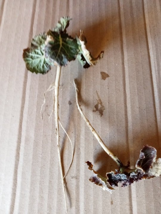

PanKapsel 7 Opublikowano 6 Marca 2022 wyrwij kilka roślin i zobacz korzenie czy niema śladów śmietki Odnośnik do komentarza https://www.agrofoto.pl/forum/gallery/image/812245-rzepak/#findComment-2938876
PanKapsel 7 Opublikowano 8 Marca 2022 i co sprawdzałeś korzenie Odnośnik do komentarza https://www.agrofoto.pl/forum/gallery/image/812245-rzepak/#findComment-2939330
elektrobet 11 Opublikowano 8 Marca 2022 Dopiero w czwartek wrócę wcześniej z roboty. Odnośnik do komentarza https://www.agrofoto.pl/forum/gallery/image/812245-rzepak/#findComment-2939334
PanKapsel 7 Opublikowano 12 Marca 2022 i jak sprawdzałeś Odnośnik do komentarza https://www.agrofoto.pl/forum/gallery/image/812245-rzepak/#findComment-2940223
rafalski876 4 Opublikowano 12 Marca 2022 Sprawdzałem korzenie, są ok, zdjęcie dodałem do galerii Odnośnik do komentarza https://www.agrofoto.pl/forum/gallery/image/812245-rzepak/#findComment-2940228
elektrobet 11 Opublikowano 14 Marca 2022 Tak wyglądają korzenie. Widać młode odrosty. W sobotę rzepak był jeszcze pod śniegiem, w niedzielę śnieg rozpuścił się. Odnośnik do komentarza https://www.agrofoto.pl/forum/gallery/image/812245-rzepak/#findComment-2940576
rafalski876 4 Opublikowano 14 Marca 2022 No to u mnie podobnie wyglądają. Odnośnik do komentarza https://www.agrofoto.pl/forum/gallery/image/812245-rzepak/#findComment-2940579
zyher 33 Opublikowano 14 Marca 2022 U mnie to samo, występuję to placami. Obstawiam, że brak dostępu do fosforu bo jest za zimno lub po prostu braki fosforu w glebie. Odnośnik do komentarza https://www.agrofoto.pl/forum/gallery/image/812245-rzepak/#findComment-2940614
Zigi94 316 Opublikowano 14 Marca 2022 jakbym mój widział. zielony jest jedynie na górce/wydmie gdzie jest piach pod spodem i woda szybciej schodzi Odnośnik do komentarza https://www.agrofoto.pl/forum/gallery/image/812245-rzepak/#findComment-2940634
