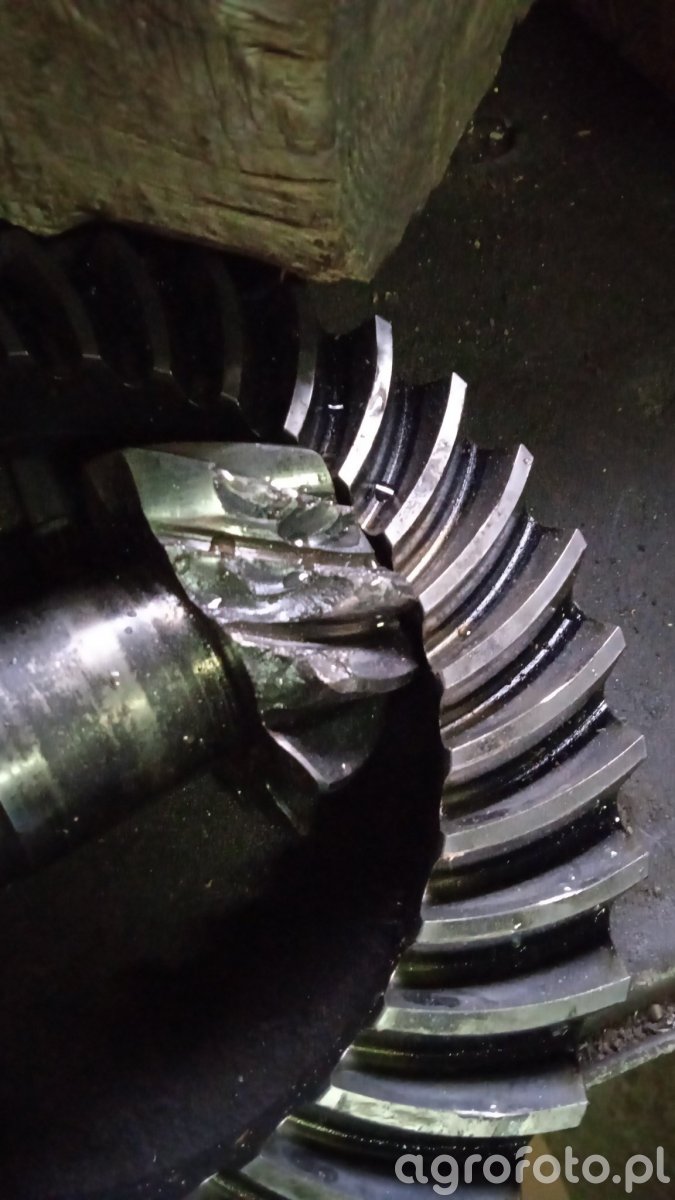

Jarecki21 36 Opublikowano 3 Stycznia 2022 Tył czy przód? Odnośnik do komentarza https://www.agrofoto.pl/forum/gallery/image/810051-new-holland-t7030/#findComment-2919086
robi57362 2821 Opublikowano 3 Stycznia 2022 chyba resztki ataku Odnośnik do komentarza https://www.agrofoto.pl/forum/gallery/image/810051-new-holland-t7030/#findComment-2919092
rocco0987 208 Opublikowano 3 Stycznia 2022 To są właśnie New Hollandy, w moim już coraz więcej rzegocze i stuka ciekawe co się pierwsze ocieli. 1 Odnośnik do komentarza https://www.agrofoto.pl/forum/gallery/image/810051-new-holland-t7030/#findComment-2919110
Beret11 25 Opublikowano 3 Stycznia 2022 przód Odnośnik do komentarza https://www.agrofoto.pl/forum/gallery/image/810051-new-holland-t7030/#findComment-2919113
Piotruniu25 3806 Opublikowano 3 Stycznia 2022 Ile ma mtg? Odnośnik do komentarza https://www.agrofoto.pl/forum/gallery/image/810051-new-holland-t7030/#findComment-2919118
coffey23 21 Opublikowano 3 Stycznia 2022 Witam przy jakim przebiegu takie cyrki się dzieją i przy czym ciągnik pracuje ? Odnośnik do komentarza https://www.agrofoto.pl/forum/gallery/image/810051-new-holland-t7030/#findComment-2919119
Rolnik1973 20698 Opublikowano 3 Stycznia 2022 Założyć od ursusa i będzie śmigał lata. 2 Odnośnik do komentarza https://www.agrofoto.pl/forum/gallery/image/810051-new-holland-t7030/#findComment-2919126

czarek7340 117 Opublikowano 3 Stycznia 2022 u kolegi w jd 5820 przy 3.5 tys godz to samo. Na części czekał od września do połowy grudnia. 1 Odnośnik do komentarza https://www.agrofoto.pl/forum/gallery/image/810051-new-holland-t7030/#findComment-2919129
krzysio22 1064 Opublikowano 3 Stycznia 2022 to tutaj podobno przy 12 tyś. Jednak różnica jakaś jest. Odnośnik do komentarza https://www.agrofoto.pl/forum/gallery/image/810051-new-holland-t7030/#findComment-2919131
Jarecki21 36 Opublikowano 3 Stycznia 2022 Nie poszło również łożysko na wałku atakującym? Odnośnik do komentarza https://www.agrofoto.pl/forum/gallery/image/810051-new-holland-t7030/#findComment-2919137
Kvl 133 Opublikowano 3 Stycznia 2022 Raczej od łożyska to się to zaczęło Odnośnik do komentarza https://www.agrofoto.pl/forum/gallery/image/810051-new-holland-t7030/#findComment-2919148
Beret11 25 Opublikowano 3 Stycznia 2022 tak łożysko też do wymianyostatnia robota to orka Odnośnik do komentarza https://www.agrofoto.pl/forum/gallery/image/810051-new-holland-t7030/#findComment-2919172

krzysio22 1064 Opublikowano 3 Stycznia 2022 25 minut temu, jonek98 napisał: a w siuntce od ataku,co najwyżej można stracić słuch W siuntce po 12 tyś mtg moze siedziec 3 atak Odnośnik do komentarza https://www.agrofoto.pl/forum/gallery/image/810051-new-holland-t7030/#findComment-2919184

adamo_89 69 Opublikowano 3 Stycznia 2022 U mnie było tak samo rozwalone Odnośnik do komentarza https://www.agrofoto.pl/forum/gallery/image/810051-new-holland-t7030/#findComment-2919215

Jarecki21 36 Opublikowano 4 Stycznia 2022 Ja w T7050 miałem taka awarię przy 2 tys. godzin. Też zaczęło się od łożyska. Wcześniej od uszkodzonego łożyska w tylnej zwolnicy poleciał cały tylny most. Widać NH przegięło z tanimi dostawcami łożysk. Odnośnik do komentarza https://www.agrofoto.pl/forum/gallery/image/810051-new-holland-t7030/#findComment-2919230
