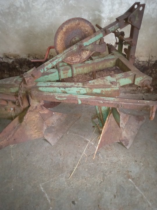

Pług Agromet F.M.R. Lublin SĘP U 023/1
Pług 3-skibowy Agromet F.M.R Lublin SĘP U 023/1. Rok produkcji 1985. Pług , tak samo jak większość maszyn na moim gospodarstwie jest w oryginale i nie był malowany. Po każdej orce skiby były konserwowane przepalonym olejem , a na zimę - specjalnym smarem. W tym roku w pługu wymieniliśmy lemiesz w pierwszej skibie. Część osób może się zdziwić , ponieważ nie jest on produkcji Grudziądzkiej , lecz Lubelskiej. Nie różni się on wiele od tzw. ,,Unii Grudziądz'' , lecz ma inną tabliczkę znamionową.

Górna belka łącząca wieżyczkę z ramą pługa w oryginalnych grudziądzach była okrągła , tutaj jest kanciak. Miałem parę lat temu 5 produkcji "Elmon"  Pińczów z numerem fabrycznym 001. Chyba firma szybko padła bo nie spotkałem się więcej z maszynami tej firmy 🤔

1 godzinę temu, Pafnucy napisał:
A wcale że nie.
W moim kwadratowa, taki profil otwarty
Potwierdzam. Pracując na dwóch grudziądzach (jeden 1978r. Na ramie z profila zamkniętego, drugi 1986r. rama spawana z dwóch ceówek) w obu ten odciąg był wykonany z czegoś na kształt profila z otworem od dołu i po bokach śruby na zapasowe lemiesze.
Z tą okrągłą belką to Tobie chodziło o starsze modele pługów z grudziądzkiej fabryki. Pługi z lat 80-tych z Grudziądza miały taką samą ramę jak ten widoczny na zdjęciu.

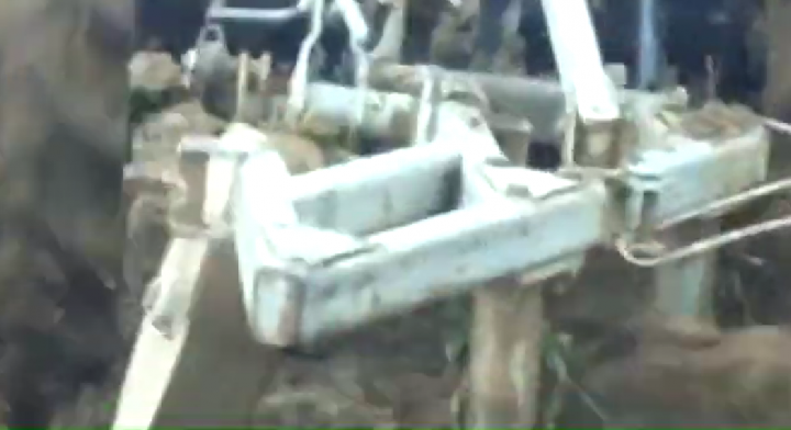

1 godzinę temu, jonek98 napisał:
redło jak redło,to kółko do tyłu daj
Możliwe , że kiedyś tak uczynię. Na razie z kółkiem mam taki problem , że podczas orki się ono przekrzywia.
Mówiłem o takich

2 minuty temu, Sylwekx25 napisał:
A no to to jest pług Krogulec . W nim i w pługu Kobuz ta rama jest nieco inna niż w 2 i 3 skibowym. Chociaż widać , że ten z ogłoszenia jest kombinowany , ponieważ oryginalnie była jedna dziura na sworzeń , a tu są dwie.
