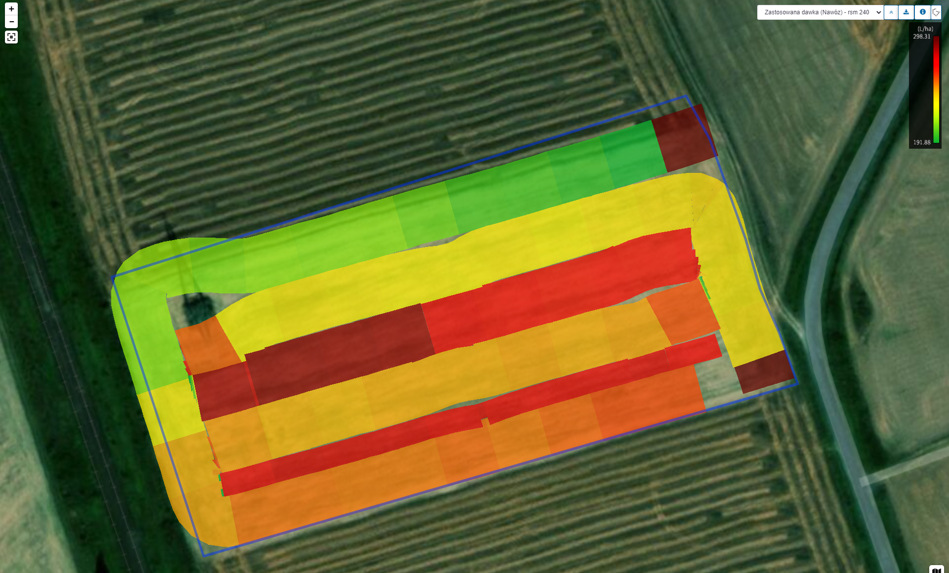

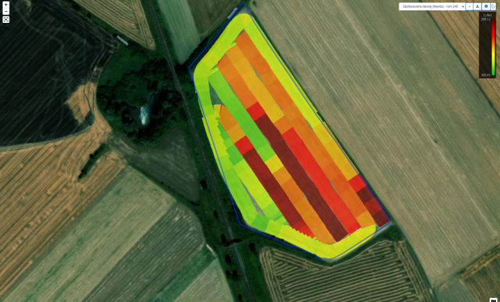

Jak to si臋 teraz m贸wi? Na priv. 馃お 84 tysi膮ce netto. Zamawiany w sierpniu przed podwy偶kami. Full wypas. Sekcje co metr gps. Wystarczy dokupi膰 licencj臋 i sieje wed艂ug map glebowych聽
To cena podobna jak za moj膮 amazonk臋 tylko ja mam wykupione licencje na prowadzenie r贸wnolegle i 50godz na dawkowanie wed艂ug map.
Oszcz臋dno艣膰 w nawozie jest zauwa偶alna tak samo jak dok艂adno艣膰 na polu.
  • Root Admin

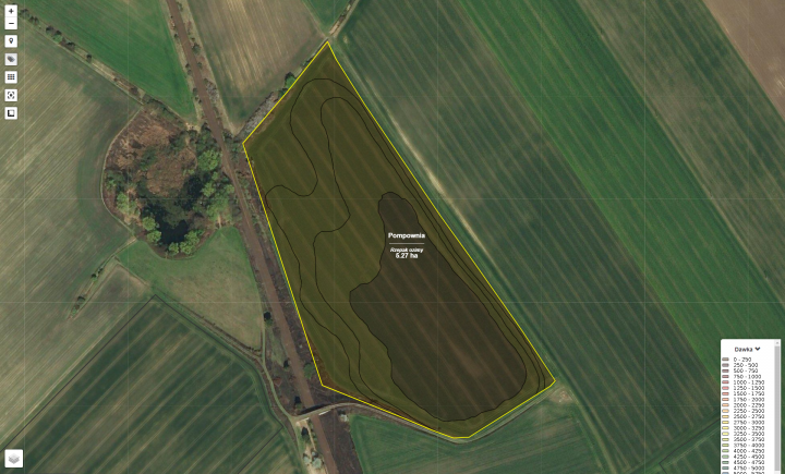

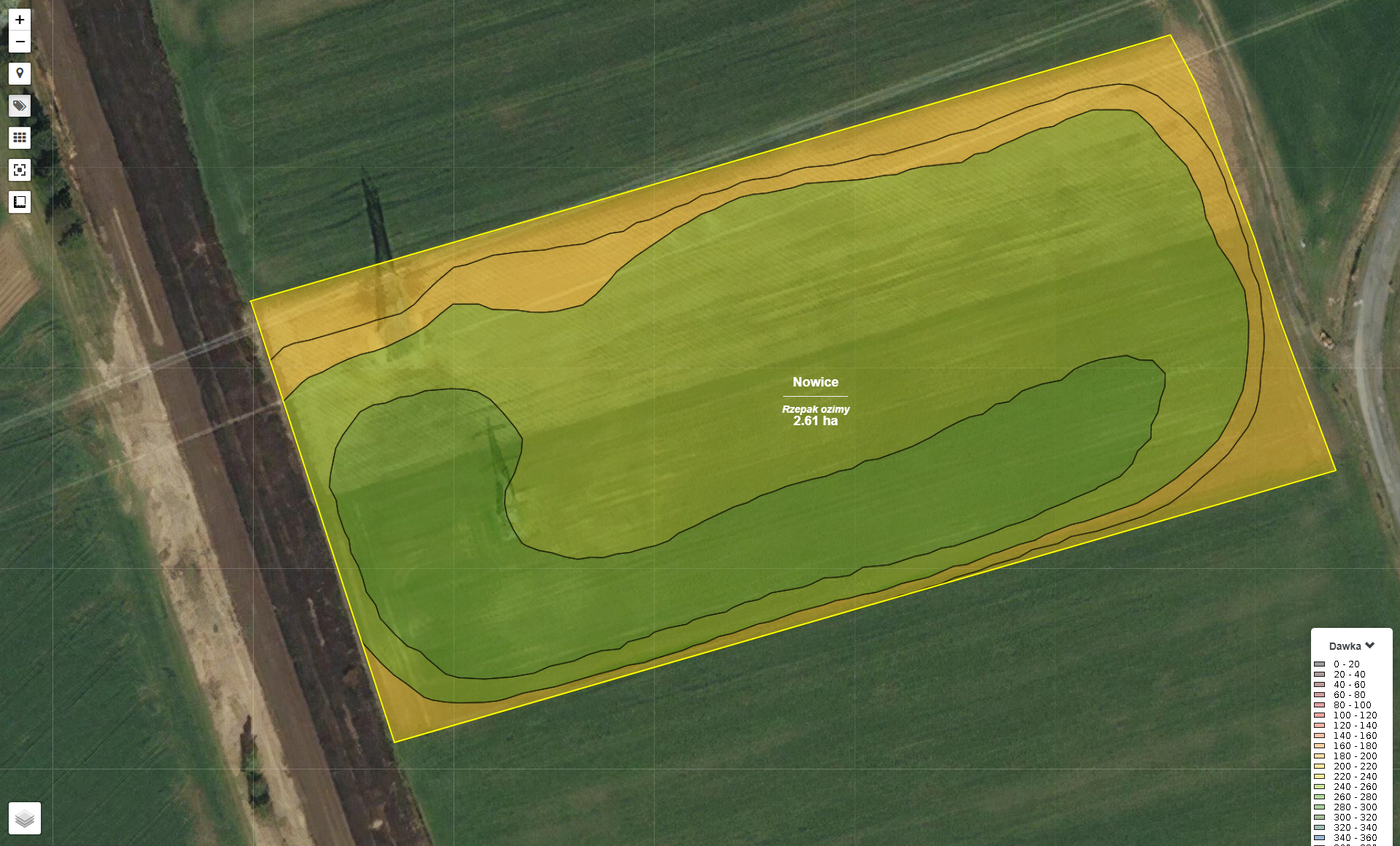

z tego co ja pr贸bowa艂em to mi m贸wili ze tak jak zwyk艂e pr贸by - czyli jedna na 3-4ha. czyli w moim przypadku, kiedy u mnie 艣rednia jest 4ha na dzia艂k臋 to mapy nie maj膮 racji bytu. tylko 3 pola mam takie gdzie mo偶na pobra膰 wi臋cej jak 1 p贸bk臋. Co innego jak masz pola 100-200ha, ale ile gospodarstw w PL ma takie dzia艂ki? 2-5 tysi臋cy?
Druga sprawa, co z tego ze zrobisz map臋 z super ob艂ymi kszta艂tami jak jedziesz p贸藕niej maszyn膮, kt贸ra u艣rednia dawk臋 dla ca艂ej maszyny - u mnie opryskiwacz na ca艂ej belce la艂 150, albo na ca艂ej belce 290l rsmu, a jak masz belk臋 36m?
Ile jest w PL opryskiwaczy, kt贸re z ka偶dej dyszy daj膮 inn膮 dawk臋?
Skoro 1 pr贸bka na 3-4 ha to tym bardziej nie widz臋 sensu w takie co艣 wchodzi膰 , bo na takim obszarze mog膮 by膰 ziemie od 1 do 6 klasy i przeplatane w poprzek i w skos co 50 metr贸w , i b臋dzie 偶e miejscami gdzie b臋dzie mia艂a by膰 dawka 200N b臋dzie dawa艂o 150 kg i na odwr贸t , bo pasek b臋dzie lepszej ziemi a za chwil臋 gorszej. Musia艂bym to widzie膰 na 偶ywo jak to sieje , bo tak to mnie nie przekonuje . Z opryskiwaczami jest to mo偶liwe tak jak m贸wisz ka偶da dysza musia艂a by dawa膰 inn膮 dawk臋 , tylko na podstawie czego ma poda膰 wi臋cej lub mniej cieczy . Mo偶e wysoko艣膰聽ro艣lin?
@JarekBazydlozak艂adaj膮c 偶e jedziesz 艣cie偶k膮 i siewnik rozrzuca na 24 metry, w pewnym momencie jest pas ja艣niejszej pszenicy 5 metr贸w czy niech b臋dzie 偶e 15 m , to jak ten siewnik si臋 wtedy zachowa , ano na jedna rzuci za ma艂o b膮dz za du偶o . Yacenty wrzucaj ju偶 wiecz贸r
Edytowane przez mysza103
U mnie rzuca na 15m bo tak mam 艣cie偶ki pod opryskiwacz i jest dzielony na 8sekcji. A jak dok艂adniej dzia艂a rozsiew z mapowania nie mam poj臋cia bo jeszcze nie pr贸bowa艂em tego. Wiem 偶e przy zwyk艂ym rozsiewie pokrycie ziemi jest du偶o r贸wniejsze plus nie robi Ci zak艂ad贸w nie rzuci za granic臋 no i jest nie zale偶ny od pr臋dko艣ci do tego wysiewa co do kilograma dawk臋 jaka ustawisz.
