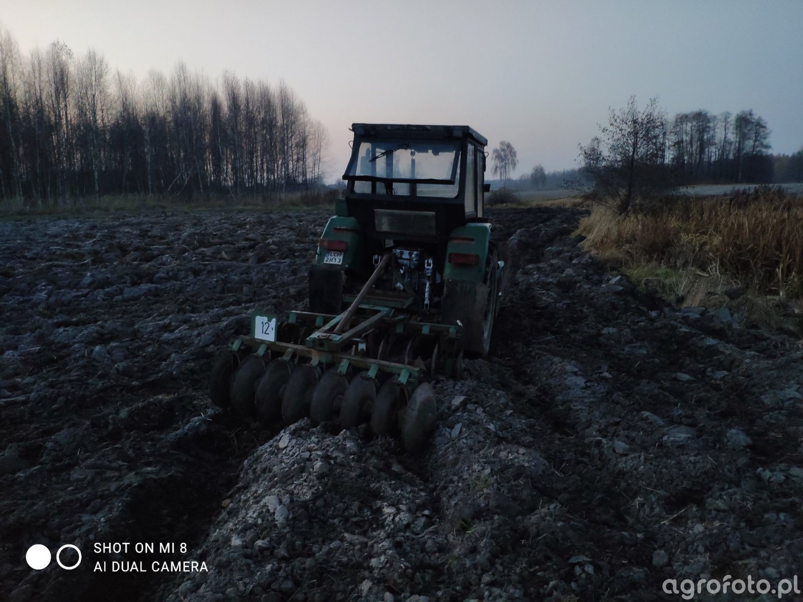

Próba nabytku 😉
cantstop 289 Opublikowano 16 Listopada 2021 będziesz coś siał tam jeszcze? Odnośnik do komentarza https://www.agrofoto.pl/forum/gallery/image/808673-ursus-c360-talerzowka-famarol-u240-1/#findComment-2904487
superfarmer02 4307 Opublikowano 16 Listopada 2021 ustaw talerze pod bardziej ostrym kontem bo tak to za dużo nie zrobisz 😉 Odnośnik do komentarza https://www.agrofoto.pl/forum/gallery/image/808673-ursus-c360-talerzowka-famarol-u240-1/#findComment-2904501
robi57362 2788 Opublikowano 16 Listopada 2021 sądzę że niewiele to da Chelmskie ziemie sa paskudne w uprawie .mnie tez podkusilo po orce talerzowka przeleciec to na najmocniejszej glinie ciezko bylo odróżnić gdzie bylo przejechane Odnośnik do komentarza https://www.agrofoto.pl/forum/gallery/image/808673-ursus-c360-talerzowka-famarol-u240-1/#findComment-2904513
kamcio15 1816 Opublikowano 16 Listopada 2021 Kąt, a konto to trochę różnica, więc może dlatego 😛 Odnośnik do komentarza https://www.agrofoto.pl/forum/gallery/image/808673-ursus-c360-talerzowka-famarol-u240-1/#findComment-2904598
superfarmer02 4307 Opublikowano 17 Listopada 2021 tak to tylko kroisz tą ziemię a z mieszaniem słabo. ja mam u siebie ustawione tak że w jednym miejscu prawie się stykają i dopiero jakoś to robi, oczywiście przy odpowiedniej prędkości Odnośnik do komentarza https://www.agrofoto.pl/forum/gallery/image/808673-ursus-c360-talerzowka-famarol-u240-1/#findComment-2904632
tytanowyJanusz 4900 Opublikowano 17 Listopada 2021 też tak pracuje talerzówką na największym kącie, ale na zaschniętą gline która jest jak gruz nie ma mocnych Odnośnik do komentarza https://www.agrofoto.pl/forum/gallery/image/808673-ursus-c360-talerzowka-famarol-u240-1/#findComment-2904639
superfarmer02 4307 Opublikowano 17 Listopada 2021 w takim wypadku to musi być waga i prędkość Odnośnik do komentarza https://www.agrofoto.pl/forum/gallery/image/808673-ursus-c360-talerzowka-famarol-u240-1/#findComment-2904641
BartekKozaczuk 85 Opublikowano 17 Listopada 2021 cantstop napisał: będziesz coś siał tam jeszcze? pojechałem tylko ją sprawdzić superfarmer02 napisał:ustaw talerze pod bardziej ostrym kontem bo tak to za dużo nie zrobisz 😉Zdjęcie robione przed ustawieniem 😉robi57362 napisał:sądzę że niewiele to da Chelmskie ziemie sa paskudne w uprawie .mnie tez podkusilo po orce talerzowka przeleciec to na najmocniejszej glinie ciezko bylo odróżnić gdzie bylo przejechanetutaj jest zaorana łąka, u mnie są słabe ziemie 4-5-6 klasy Odnośnik do komentarza https://www.agrofoto.pl/forum/gallery/image/808673-ursus-c360-talerzowka-famarol-u240-1/#findComment-2904733
robi57362 2788 Opublikowano 17 Listopada 2021 żebyś ty zobaczył moja 4 kl to byś sie za głowę złapał Odnośnik do komentarza https://www.agrofoto.pl/forum/gallery/image/808673-ursus-c360-talerzowka-famarol-u240-1/#findComment-2904736
BartekKozaczuk 85 Opublikowano 17 Listopada 2021 robi57362 napisał:żebyś ty zobaczył moja 4 kl to byś sie za głowę złapałKolega z jakiej miejscowości jest? Odnośnik do komentarza https://www.agrofoto.pl/forum/gallery/image/808673-ursus-c360-talerzowka-famarol-u240-1/#findComment-2904740
robi57362 2788 Opublikowano 17 Listopada 2021 pogranicze gmin Urszulin i Cyców Odnośnik do komentarza https://www.agrofoto.pl/forum/gallery/image/808673-ursus-c360-talerzowka-famarol-u240-1/#findComment-2904746
