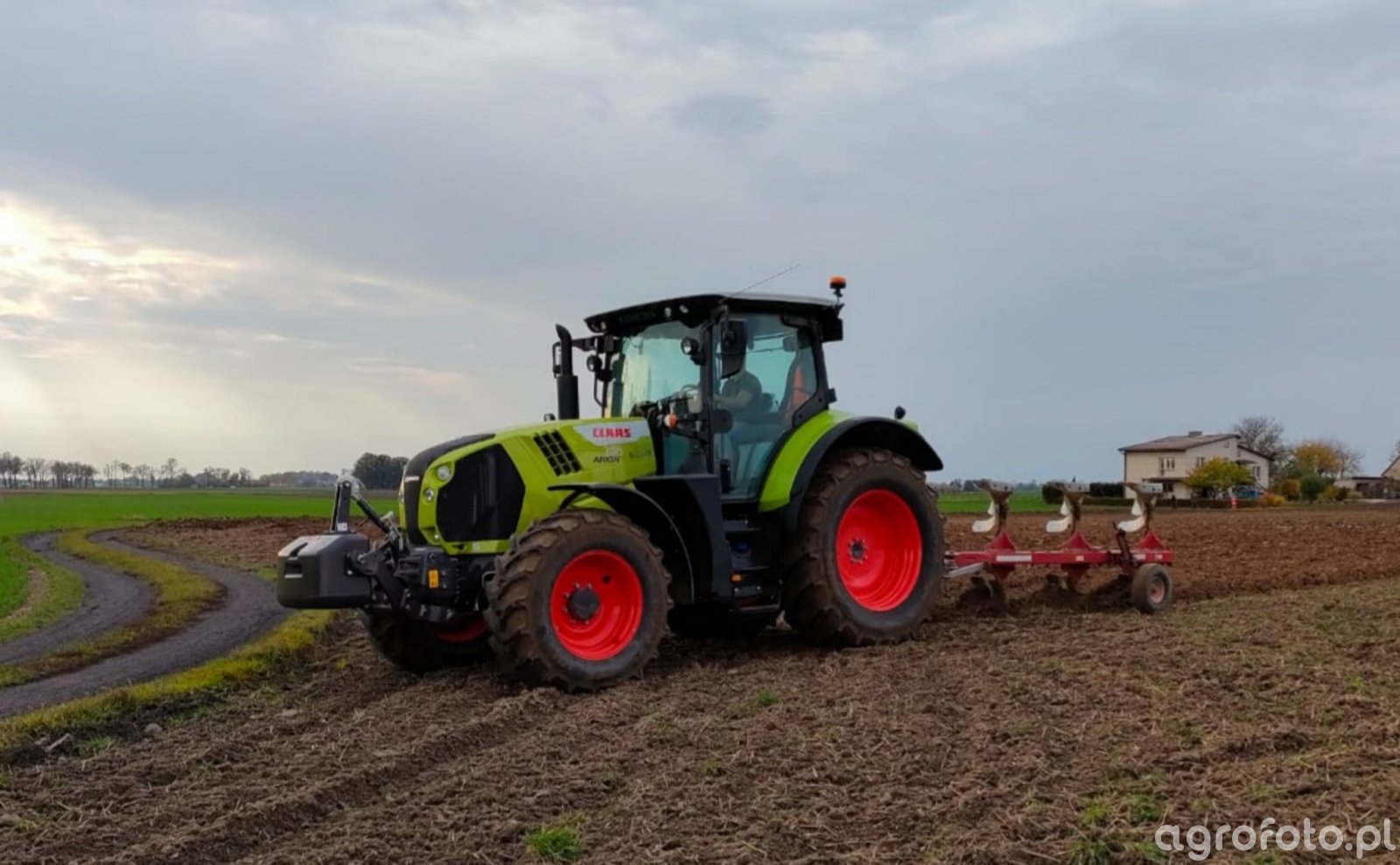

orka na zimę pod groch :)
pawelol111 1372 Opublikowano 21 Października 2021 Jaka szerokość kapci? 1 Odnośnik do komentarza https://www.agrofoto.pl/forum/gallery/image/807730-claas-arion-610/#findComment-2897120
Gość Opublikowano 21 Października 2021 jak ci sie ten wynalazek sprawuje ? to prawda , że są "paliwożerne"? Odnośnik do komentarza https://www.agrofoto.pl/forum/gallery/image/807730-claas-arion-610/#findComment-2897124
melon10641 1388 Opublikowano 21 Października 2021 Wynalazek? A czemu tak? Zastanawiam się nad kupnem takiego. Jak wrażenia z pracy i spalania? Odnośnik do komentarza https://www.agrofoto.pl/forum/gallery/image/807730-claas-arion-610/#findComment-2897136
kuba24051 491 Opublikowano 21 Października 2021 kapcie z tyłu 650, zrobione ma dopiero 130mth, spalanie w gruberze 7,5-8L/ha, w plugu przy lekkiej orce 12-13L/ha, w ciężkiej orce po burakach ponad 20Ldla mnie praca tym ciągnikiem to bajka, każdy kto wsiądzie od razu zwraca uwagę na wielką kabinę i bardzo dużo miejsca w środku 1 Odnośnik do komentarza https://www.agrofoto.pl/forum/gallery/image/807730-claas-arion-610/#findComment-2897137
melon10641 1388 Opublikowano 21 Października 2021 Dzięki za odpowiedź a jakie wyposażenie dobierałe i kiedy ciągnik zamawiałeś? Odnośnik do komentarza https://www.agrofoto.pl/forum/gallery/image/807730-claas-arion-610/#findComment-2897138
kuba24051 491 Opublikowano 21 Października 2021 pomyłka z oponami są 600 ;) zamawialem wczesna wiosną, miekka os, przedni tuz, 4 pary hydrauliki, tempomat, Smart stop Odnośnik do komentarza https://www.agrofoto.pl/forum/gallery/image/807730-claas-arion-610/#findComment-2897139
Gość Opublikowano 21 Października 2021 aktualnie 370 netto taki ciagnik wiec lepiej sie zapytac Odnośnik do komentarza https://www.agrofoto.pl/forum/gallery/image/807730-claas-arion-610/#findComment-2897142
rex15 286 Opublikowano 21 Października 2021 mozna do niego wziac r30 na r42? dziwnie wyglada na tych kołach Odnośnik do komentarza https://www.agrofoto.pl/forum/gallery/image/807730-claas-arion-610/#findComment-2897164
Bercik92 2504 Opublikowano 21 Października 2021 Jaka moc? 6 cyl? Odnośnik do komentarza https://www.agrofoto.pl/forum/gallery/image/807730-claas-arion-610/#findComment-2897165
Grabos1981 804 Opublikowano 21 Października 2021 zastanawia mnie te spalanie 12-13 l/ha. Ja jakbym nie robił to nie da się zejść poniżej 14.5-15l i to na dużych kawałkach. na małych działkach wychodzi trochę poniżej 20l. Odnośnik do komentarza https://www.agrofoto.pl/forum/gallery/image/807730-claas-arion-610/#findComment-2897167
krzychu121 6368 Opublikowano 21 Października 2021 A na ,,pusto'' ( w lekkich pracach typu jakieś przejazdy itd) ile mu wychodzi na godzinę? W ciężkiej pracy i na ha to jest nie miarodajne podawanie bo jeden orze na 30 cm inny na 20 cm. Jeden ma gliny , drugi piachy. U jednego jest prostokąt 10 ha a u innego klin 2 ha. Także piszcie ile spala ciągnik na godzinę to wtedy można sobie porównać Odnośnik do komentarza https://www.agrofoto.pl/forum/gallery/image/807730-claas-arion-610/#findComment-2897168
kuba24051 491 Opublikowano 21 Października 2021 Nie można wziąć w tym modelu kol r42, 6 cyl, po żniwach w gruberze 13-14l/h, teraz oralem po burakach to wychodzilo też 13l/h a transportu jeszcze tym ciągnikiem nie robilemrex15 napisał: mozna do niego wziac r30 na r42? dziwnie wyglada na tych kołach dlaczego dziwnie? jest po prostu trochę niższy co w niczym nie przeszkadza ;) Odnośnik do komentarza https://www.agrofoto.pl/forum/gallery/image/807730-claas-arion-610/#findComment-2897172
Grabos1981 804 Opublikowano 21 Października 2021 mój Mf pokazuje ~20l/godz. Odnośnik do komentarza https://www.agrofoto.pl/forum/gallery/image/807730-claas-arion-610/#findComment-2897174
Slavo 61 Opublikowano 21 Października 2021 Opony 650 R 42 są dostępne od modelu Arion 630 Odnośnik do komentarza https://www.agrofoto.pl/forum/gallery/image/807730-claas-arion-610/#findComment-2897197
Wojnoch 37 Opublikowano 21 Października 2021 arion 640 w odwozie non stop ogień 12 l/h Odnośnik do komentarza https://www.agrofoto.pl/forum/gallery/image/807730-claas-arion-610/#findComment-2897204
Dodi 638 Opublikowano 21 Października 2021 4 godziny temu, Grabos1981 napisał: zastanawia mnie te spalanie 12-13 l/ha. Ja jakbym nie robił to nie da się zejść poniżej 14.5-15l i to na dużych kawałkach. na małych działkach wychodzi trochę poniżej 20l. Arion 450 z Akpilem 4x48, na 25cm, 4klasa ziemi po kukurydzy 13,5-14l/ha Odnośnik do komentarza https://www.agrofoto.pl/forum/gallery/image/807730-claas-arion-610/#findComment-2897211
melon10641 1388 Opublikowano 21 Października 2021 Tylko że arion 400 a 600 to dwa różne ciągniki. Pierwszy ma silnik fiata 4cyl drugi 6 cyl i JD . Ale jakoś nie chce mi się wierzyć żeby 6cyl w transporcie brało 12l/h chyba że na pusto raczej 22 Odnośnik do komentarza https://www.agrofoto.pl/forum/gallery/image/807730-claas-arion-610/#findComment-2897213
krzychu121 6368 Opublikowano 21 Października 2021 Na af wszystko możliwe 1 Odnośnik do komentarza https://www.agrofoto.pl/forum/gallery/image/807730-claas-arion-610/#findComment-2897217
kuba24051 491 Opublikowano 21 Października 2021 Jak będę jechał w transporcie to dam znać i wypił Odnośnik do komentarza https://www.agrofoto.pl/forum/gallery/image/807730-claas-arion-610/#findComment-2897219
ketlin23 11 Opublikowano 21 Października 2021 może ktoś wie czy arion 610 tylko ten starszy 2007-2013 czy posiada egr oraz chłodnice egr Odnośnik do komentarza https://www.agrofoto.pl/forum/gallery/image/807730-claas-arion-610/#findComment-2897225
melon10641 1388 Opublikowano 21 Października 2021 (edytowane) Mam zetora 10641 i 105KM i wydaje mi się, że w żniwa w transporcie on zdecydowanie więcej spali ale fakt, nigdy nie mierzyłem. Żniwa to jedyny czas w roku kiedy przekraczam nim 2000 obrotów 😜 A ten arion bardzo mi się spodobał, mam propozycje 360 za 650opona, skrzynia eco 40km przy 1650 obr, hydraulika LS z pompą 150, 4 pary zaworów, 2 pary wyjść z przodu, przedni TUZ ze wzmocnieniem przy silniku, z tyłu blokowanie cięgieł automatyczne, fotel obracany. I co jeszcze bardzo istotne dla mnie , na placu stał arion 610 z przednim tuzem i wzmocnieniem przy silniku. W środku wyciąg z ważenia 7220 kg Edytowane 21 Października 2021 przez melon10641 Odnośnik do komentarza https://www.agrofoto.pl/forum/gallery/image/807730-claas-arion-610/#findComment-2897226
melon10641 1388 Opublikowano 21 Października 2021 7 godzin temu, kuba24051 napisał: pomyłka z oponami są 600 zamawialem wczesna wiosną, miekka os, przedni tuz, 4 pary hydrauliki, tempomat, Smart stop a sprawdziłbyś dokładny rozmiar tych 600tek? Odnośnik do komentarza https://www.agrofoto.pl/forum/gallery/image/807730-claas-arion-610/#findComment-2897239
welwos29 14 Opublikowano 21 Października 2021 10 godzin temu, kuba24051 napisał: kapcie z tyłu 650, zrobione ma dopiero 130mth, spalanie w gruberze 7,5-8L/ha, w plugu przy lekkiej orce 12-13L/ha, w ciężkiej orce po burakach ponad 20L dla mnie praca tym ciągnikiem to bajka, każdy kto wsiądzie od razu zwraca uwagę na wielką kabinę i bardzo dużo miejsca w środku z tą wielkością kabiny to trochę Cię poniosło, Case Puma ma większą Odnośnik do komentarza https://www.agrofoto.pl/forum/gallery/image/807730-claas-arion-610/#findComment-2897309
kuba24051 491 Opublikowano 21 Października 2021 Nie siedziałem w pumie, ale siedziałem w t7 i w porównaniu do mojego ariona to klitka Odnośnik do komentarza https://www.agrofoto.pl/forum/gallery/image/807730-claas-arion-610/#findComment-2897310
melon10641 1388 Opublikowano 21 Października 2021 50 minut temu, kuba24051 napisał: Nie siedziałem w pumie, ale siedziałem w t7 i w porównaniu do mojego ariona to klitka A czy coś jest co dobrałbyś do swojego ciągnika albo, ze się okazało że jest to zbędny bajer? Sory, że tak dopytuję ale lepiej zapytać kogoś kto już kupił, niż tego co dopiero kupuje Odnośnik do komentarza https://www.agrofoto.pl/forum/gallery/image/807730-claas-arion-610/#findComment-2897315
