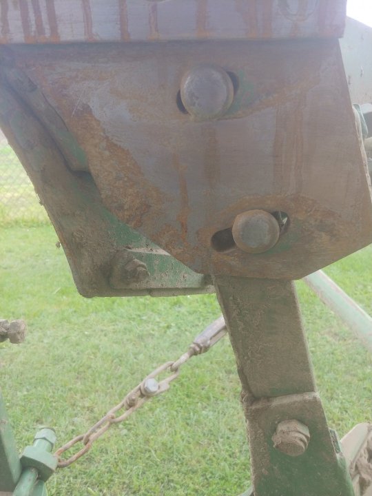

Mam problem z tym pługiem gdyż jedna strona bierze mi rowniotko a po obróceniu 1 skiba bierze dużo płycej na tyle że przedpłuzek nic nie zabiera i 1 skiba nie dorzuca na równo do poprzedniego przejazdu

Kąt natarcia lemiesza ustawiony jednakowo dla wszystkich korpusów ?
Pytanie czy jest tam możliwość takiej regulacji?
Napewno jest. Są dwa otwory tzw. fasolkowe, mocujące słupicę do grządzieli.
Może głupio to zabrzmi ale w jaki sposób to ustawić?
Sprawdź położenie śrub mocujących słupicę (korpus) do grządzieli, w otworach fasolkowych.. Mogę zrobić foto o co chodzi, ale już nie dzisiaj...

Jest, jest.. mam ten sam model.
Możesz z ciekawości zeobic zdjedie i tutaj wrzucić?
Domyślam się już mniejwiecej o co może chodzić. Po prostu lemiesz akurat na tej stronie jest za mało zadarty do dołu i przez to słabo się zagłębia. Dodam że wcześniej juz nim orałem i nie miałem takiego problemu. Nie wiem jak to dokładnie regulować ale nie mając ciągnika z ehr tylna skibe reguluje kołem wiadomo ale przednia łącznikiem więc żeby jechać cały czas na jednej w miarę głębokości opuszczając tylko pług a nie co chwilę regulować bo za płytko za gleboko muszę rozkręcić łącznik żeby lekko 1 skiba była dźwignieta?
