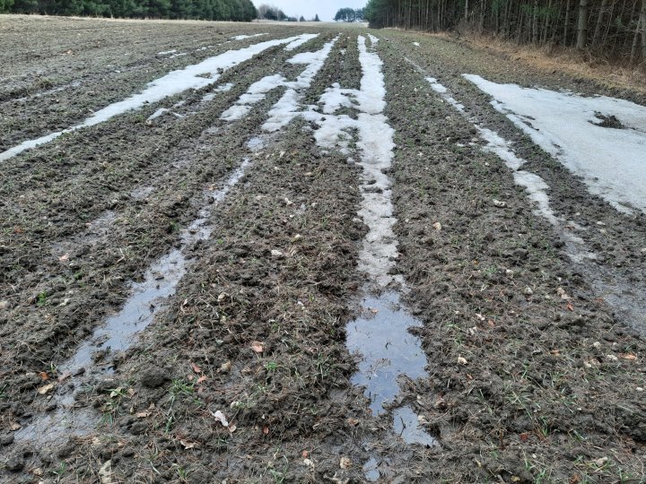

luki9610 228 Opublikowano 23 Sierpnia 2021 (edytowane) Macie tu cały opis czekam na wasze opnie. Opis całej uprawy Żyta hybrydowego: 11 września 2020 - oprysk ścierni glifosat 5 l/ha. 3 października 2020 - orka 5 października 2020 -siew nawozu i uprawa 200 kg/ha Polifoska 6 8 października 2020 - siew nasiona KWS VINETTO 2 jednostki na ha (masa jednostki 28,8kg) ------ZIMA --- --- 24 marca 2021- siew nawozu N1-60 kg,N/ha Sulfan - 250 kg/ha 24 kwietnia 2021-siew nawozu N2- 60 kg,N/ha Salmag 27 - 222 kg/ha 30 kwietnia 2021- oprysk na chwast- Huzar Activ Plus Bayer 1 L/ha 12 maj 2021- oprysk- T1 (Priaxor EC 1L BASF) 0,75 L/ha + Mocznik 10 kg/ha (5 kgN/ha) + Plonvit zboża-1 L/ha + Siarczan magnezu+ siedmiowodny 5 kg/ha+ Moddus 250 EC 0,3 L/ha 21 maja 2021- oprysk- Saracen max 80 wg 25 g/ha (zwalczanie przytulni czepnej) 27 maja 2021- oprysk- T2 (ELATUS™ Era) 1 L/ha + Mocznik 10 kg/ha (5 kgN/ha) + Plonvit zboża-1 L/ha + Siarczan magnezu siedmiowodny 5 kg/ha --------1 czerwca 2021------ ZYTO KŁOSI SIE --------12 sierpnia 2021----- ZNIWA Województwo małopolskie: -Pole 420 m.n.p.m -Stok o nachyleniu zachodnim -Wyżyna Krakowsko-Częstochowska -Gleby: lekkie klasa, 5 i 4B(10%) Badania z 2020.01: -Ph 6,6 i 7,0 oraz 6,2, konieczność wapniowania: Zbędny -Zasobność: Fosforu: Niska i Potasu: Średnia, Magnezu: Bardzo Wysoka -Ziarno: gęstość 734 g/l, wyrównywane, brak pośladu i połówek. -Plon: w granicach 5 TON/ha -Sezon był rokiem bardzo deszczowym dodam. Znajdę czas to policzę jeszcze koszty dokładnie. Koszt przedstawionych tutaj nawozów oprysków i najmu kombajnu 2420 zł na ha . Do tego trzeba doliczy paliwo, prace i aromatyzacje maszyn, może wsunie z wszystkim kosztami dodatkami do materiałów siewnych i do paliwa zostanie 400-500 zł + dopłata, licząc to wszystko na 1 ha, jeśli Zyto było by po 700 zł Edytowane 23 Sierpnia 2021 przez luki9610 Odnośnik do komentarza https://www.agrofoto.pl/forum/gallery/image/804273-kws-vinetto-zyto/#findComment-2882376

nunu85 690 Opublikowano 23 Sierpnia 2021 ale ty wiesz, że zyto to się dzieje wyraźnie prędzej niż w październiku? najlepiej tak 15-20 września. przez to opoźnienie straciles przynajmniej tone w plonowaniu. A nie zdziwilbym się gdyby więcej. Żyto, w przeciwieństwie do pszenicy musi zdążyć rozkrzewić się jesienią, bo wiosna już mu to nie bardzo wychodzi. więc jak posiejess za późno to masz rzadkie i nie ma z czego zrobić plonu Odnośnik do komentarza https://www.agrofoto.pl/forum/gallery/image/804273-kws-vinetto-zyto/#findComment-2882566
mimi007 162 Opublikowano 24 Sierpnia 2021 ja w śląskim siałem 5,10 serafino wszystkie wartości badane 3 lata temu niskie, 3t węglanu wtedy poszło, teraz po lubinie 10m3 gnojowicy plus 200korn kali , wiosna 100 kizerytu, dwa razy 165kg zaksanu, jeden oprysk grzyba plus 0,3 medaxu, huzar na chwasty i mój rekord 7,6t/ ha, ważone! gleba 4b Odnośnik do komentarza https://www.agrofoto.pl/forum/gallery/image/804273-kws-vinetto-zyto/#findComment-2882577
luki9610 228 Opublikowano 24 Sierpnia 2021 (edytowane) 9 godzin temu, nunu85 napisał: ale ty wiesz, że zyto to się dzieje wyraźnie prędzej niż w październiku? najlepiej tak 15-20 września. przez to opoźnienie straciles przynajmniej tone w plonowaniu. A nie zdziwilbym się gdyby więcej. Żyto, w przeciwieństwie do pszenicy musi zdążyć rozkrzewić się jesienią, bo wiosna już mu to nie bardzo wychodzi. więc jak posiejess za późno to masz rzadkie i nie ma z czego zrobić Po 1 lało nostop. Po 2 nasiona szły do mnie 3 tyg. Po 3 saren mam tyle w okolicy że nawet jak bym posiał w sierpniu to na wiosnę same sztybry stoja d*pa z krzewienia się na jesień. A po 4 dając tylko 130 kg/ha N nie sądzę że udało by się więcej na tym egipski czarnoziemie wyciągać. Bo nie ma tyle w glebie zasobności Edytowane 24 Sierpnia 2021 przez luki9610 Odnośnik do komentarza https://www.agrofoto.pl/forum/gallery/image/804273-kws-vinetto-zyto/#findComment-2882614
mimi007 162 Opublikowano 24 Sierpnia 2021 masz rację, największą redukcję robi zwierzyna, też wolę później posiać, w ubiegłym roku także miałem serafino, też przy lesie to plon również w granicach 5,5t Odnośnik do komentarza https://www.agrofoto.pl/forum/gallery/image/804273-kws-vinetto-zyto/#findComment-2882733
krzysiek1979 400 Opublikowano 24 Sierpnia 2021 Ja miałem posiane populacją odm. granat 2-gi rok po centrali 2.06 ha .Trzeci rok żyto po życie na najgorszych piaskach .Na jesień bez żadnego NPK tylko 500 kg kredy granulowanej .Siew 9 wrzesień jesienią zrobione chwasty .Na wiosne 2 x N razem jakies 120 ,poprawka na chwasty .Jeden zabieg insolem +mocznik+siarczan .I tylko tyle bez żadnej ochrony grzybowej .Zyto przed koszeniem mocno powywalane i zwierzyna podeptała sobie scieżki gdzie już w tych miejscach było porośnięte .Plon zważony 9 760 kg . Odnośnik do komentarza https://www.agrofoto.pl/forum/gallery/image/804273-kws-vinetto-zyto/#findComment-2882744
Pietras892 958 Opublikowano 24 Sierpnia 2021 Jak dla mnie t1 spóźnione o prawie miesiac t2 też późno i drogo jak na żyto o takim plonie, dorzucilbym jeszcze tam moddusa😁.Dlaczego nie odchwaszczales jesienią? Odnośnik do komentarza https://www.agrofoto.pl/forum/gallery/image/804273-kws-vinetto-zyto/#findComment-2882780
luki9610 228 Opublikowano 24 Sierpnia 2021 (edytowane) 42 minuty temu, Pietras892 napisał: Jak dla mnie t1 spóźnione o prawie miesiac t2 też późno i drogo jak na żyto o takim plonie, dorzucilbym jeszcze tam moddusa😁. Dlaczego nie odchwaszczales jesienią? No tak wam "bambry" z wielkopolski czy tam podobnych okolicy trzeba to już nie 1x tłumaczyć. Ja mam typowe górskie warunki uprawy. Jak inni robią w lutym pod siebie że mają zakaz azotowy to ja w kwietniu dopiero na spokojnie myślę co tu zrobić, czy się da na polu wjechać. Wszystkie zabiegu były dostosowane do aktualnej fazy rozwojowej rośliny. I co opryskal bym na jesień a przemarzlo by to bym stracił tylko. Znajdę foto jak wyglądało po sarnach z wiosny. To chyba 23 marca. Gdzie wieś 10 km odemnie co jest typowo rolnicza bez straty w postaci Sarno kosiarek było istnie zielono, a u mnie roślin nie widać. Z moich zapsikow wygląda że jeszcze 13 kwietnia było 10 cm śniegu i to wszdzie a nie tylko pod lasem i utrzymał.sie on przez tydzień Edytowane 24 Sierpnia 2021 przez luki9610 Odnośnik do komentarza https://www.agrofoto.pl/forum/gallery/image/804273-kws-vinetto-zyto/#findComment-2882787
