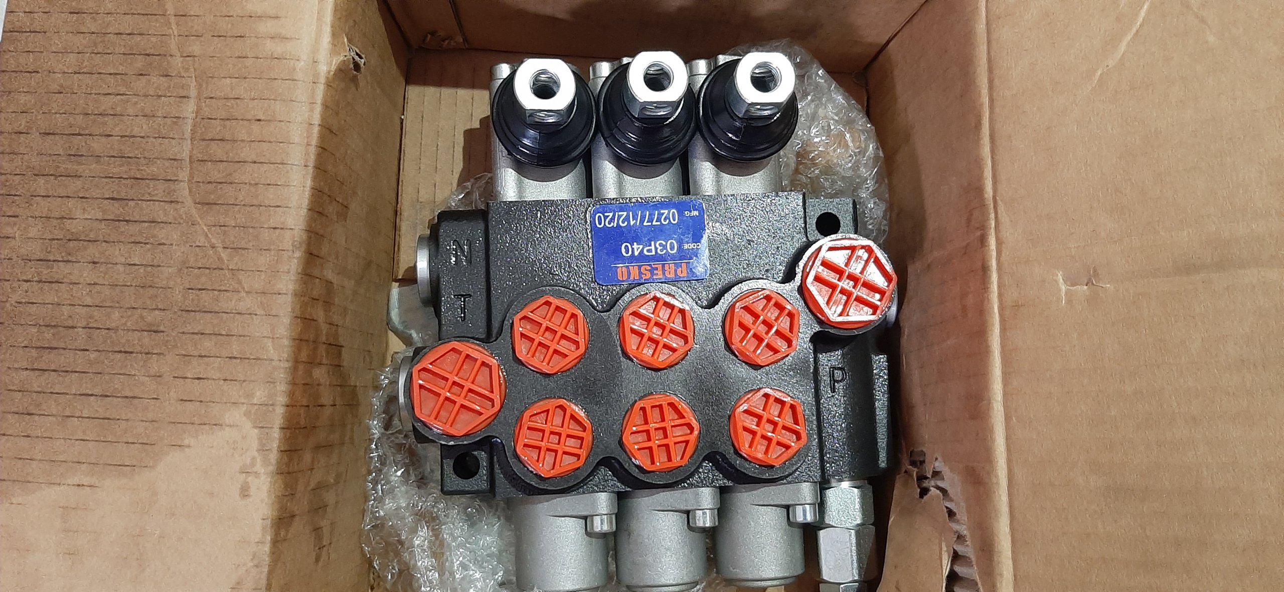

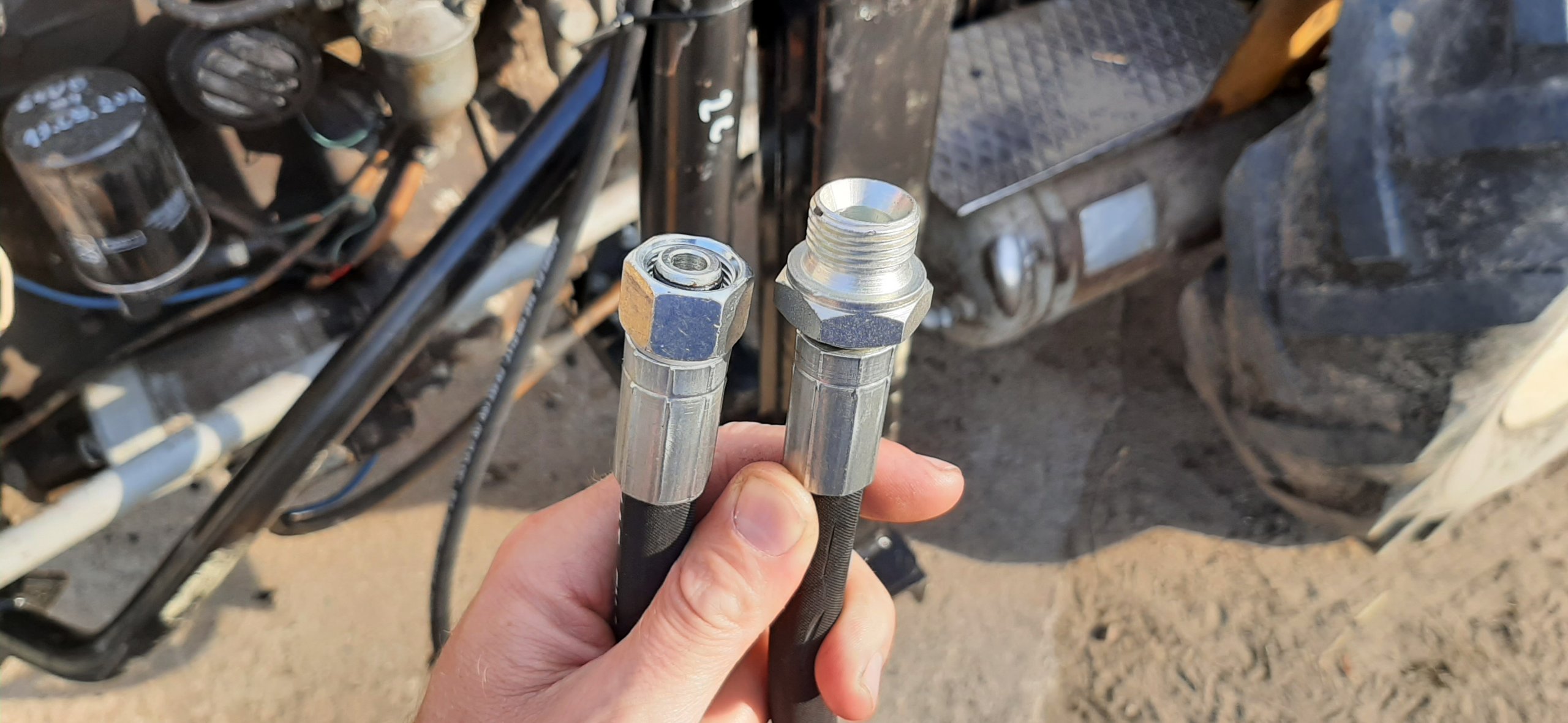

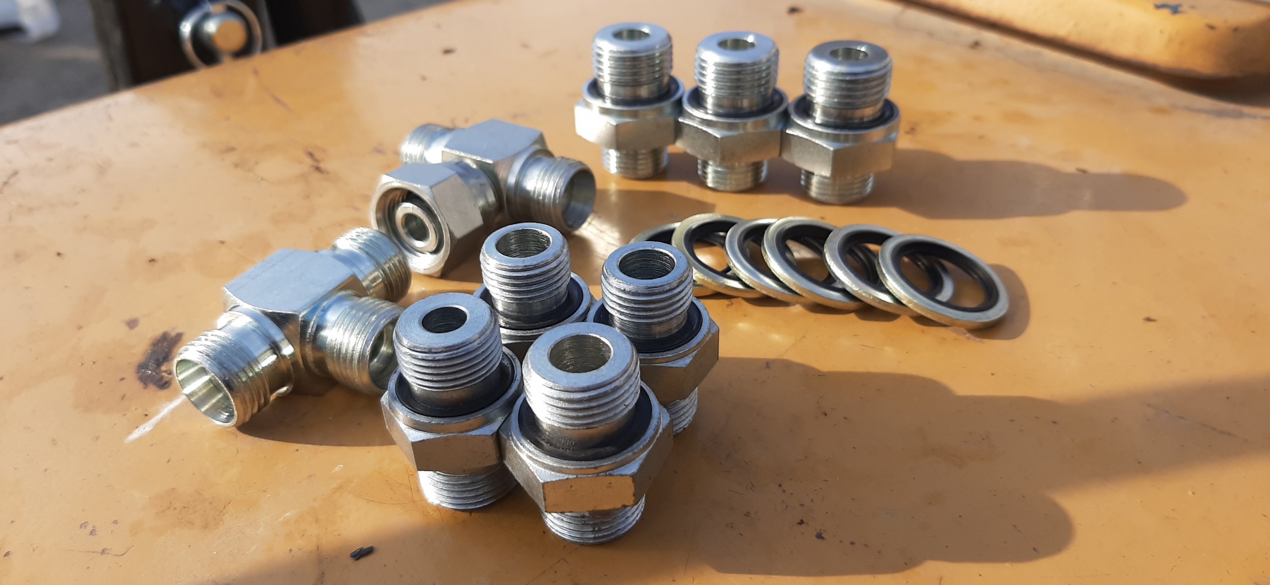

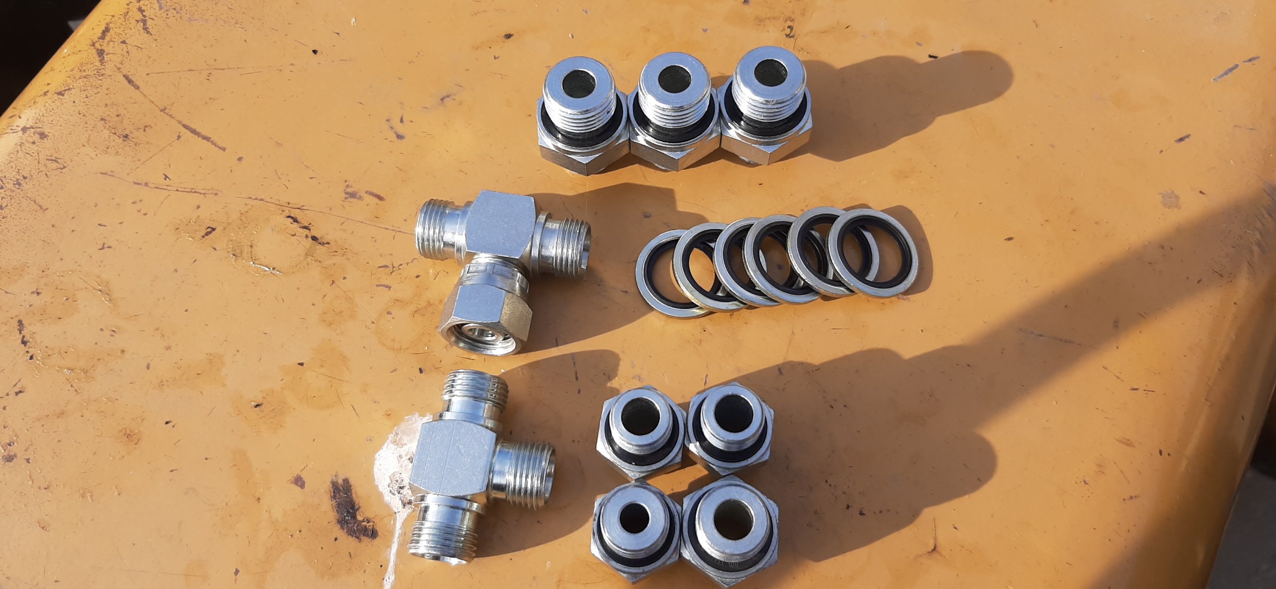

Tur 2B (siłowniki dwustronnego działania na podnoszeniu) w domu. Tylko nie mogę go poskładać hydraulicznie bo coś nie ogarniam z drobnymi częściami. Jakby mi trochę brakowało.
Mam:  6 różnych węży do podnoszenia końcówki metryczne;6 jednakowych węży końcówki metryczne/calowe ;4 pary szybkozłącza ; rozdzielacz; drobne części
Brakuje mi części w tych drobnych, a z sprzedawcą nie mogę się dogadać. Macie foty podłączenia pod rozdzielacz?
