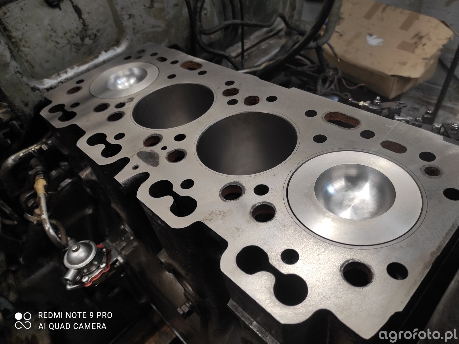

6465 18737 Opublikowano 14 Czerwca 2021 I jak z częściami do tych dziadków? Są dostępne bez problemu? Odnośnik do komentarza https://www.agrofoto.pl/forum/gallery/image/802005-mf-3060-remoncik/#findComment-2864069
delta6583 84 Opublikowano 14 Czerwca 2021 Przecież to silnik perkinsa, to jak miałoby części nie być Odnośnik do komentarza https://www.agrofoto.pl/forum/gallery/image/802005-mf-3060-remoncik/#findComment-2864073
Sylwekx25 6314 Opublikowano 14 Czerwca 2021 Do praktycznie wszystkich zachodnich części są, wystarczy poszukać w googlach 😉. Tylko niektórzy jeszcze żyją czasami 20 lat wstecz i innego sprzętu jak ursus/zetor i bizon się boją jak diabeł święconej wody 2 Odnośnik do komentarza https://www.agrofoto.pl/forum/gallery/image/802005-mf-3060-remoncik/#findComment-2864076
jonek98 2911 Opublikowano 14 Czerwca 2021 Jak dziadek kupil 3p to też to straszyli że będzie musiał calowe śruby z Anglii ściągać.Perkinsy na całym świecie ujeżdżają to jak ma nie być części Odnośnik do komentarza https://www.agrofoto.pl/forum/gallery/image/802005-mf-3060-remoncik/#findComment-2864077
MF675ursus 1578 Opublikowano 14 Czerwca 2021 Części są, tyle że niektóre ceny potrafią do zawału doprowadzić Odnośnik do komentarza https://www.agrofoto.pl/forum/gallery/image/802005-mf-3060-remoncik/#findComment-2864078
Sylwekx25 6314 Opublikowano 14 Czerwca 2021 Nie jest tak źle jak się wydaje 😉. A przynajmniej pasuje wszystko jak trzeba i nie rozwala się po roku 1 Odnośnik do komentarza https://www.agrofoto.pl/forum/gallery/image/802005-mf-3060-remoncik/#findComment-2864082
bears 600 Opublikowano 14 Czerwca 2021 6 godzin temu, MF675ursus napisał: Części są, tyle że niektóre ceny potrafią do zawału doprowadzić Przynajmniej jak kupisz to jest co do ręki wziąć. Co z tego że do Ursusa, zetora czy ruskich są części tanie jak ich jakość jest taka że pożal się boże. Dość że zrobione z marchewki to jeszcze ociosane siekierą o tym że połowa nie pasuje nie wspominam. Odnośnik do komentarza https://www.agrofoto.pl/forum/gallery/image/802005-mf-3060-remoncik/#findComment-2864161
Sylwekx25 6314 Opublikowano 14 Czerwca 2021 Nic dodać nic ująć najnowszy hit to filtr powietrza w sześćdziesiątce, cała góra w miejscu gdzie zakłada się cyklon pękła po obwodzie. Filtr przykręcony dobrze, maska nowa w żadnym miejscu go nie gniecie więc wygląda na to , że po prostu od drgań silnika go obkroiło. 3 lata temu założony nowy. Odnośnik do komentarza https://www.agrofoto.pl/forum/gallery/image/802005-mf-3060-remoncik/#findComment-2864162
krzysiek277 1686 Opublikowano 14 Czerwca 2021 Sylwek mi to samo z filtrem się stało, rok czasu wytrzymał i odleciała całą góra pod tą uszczelką Odnośnik do komentarza https://www.agrofoto.pl/forum/gallery/image/802005-mf-3060-remoncik/#findComment-2864166
6465 18737 Opublikowano 14 Czerwca 2021 U mnie filtr w c360 od nowości 81r. I wszystko z nim ok. Odnośnik do komentarza https://www.agrofoto.pl/forum/gallery/image/802005-mf-3060-remoncik/#findComment-2864167
Sylwekx25 6314 Opublikowano 14 Czerwca 2021 Bo oryginalny, a teraźniejsze to marchew , blacha 0.5 ewentualnie 0.70 Odnośnik do komentarza https://www.agrofoto.pl/forum/gallery/image/802005-mf-3060-remoncik/#findComment-2864171
matek89121 2336 Opublikowano 14 Czerwca 2021 1 godzinę temu, 6465 napisał: U mnie filtr w c360 od nowości 81r. I wszystko z nim ok. z tym filtrem tak samo w porządku jak i z Tobą 😀 Odnośnik do komentarza https://www.agrofoto.pl/forum/gallery/image/802005-mf-3060-remoncik/#findComment-2864183
6465 18737 Opublikowano 14 Czerwca 2021 I co w tym śmiesznego? Odnośnik do komentarza https://www.agrofoto.pl/forum/gallery/image/802005-mf-3060-remoncik/#findComment-2864184
matek89121 2336 Opublikowano 14 Czerwca 2021 myślałem że mówisz o filtrze oleju Odnośnik do komentarza https://www.agrofoto.pl/forum/gallery/image/802005-mf-3060-remoncik/#findComment-2864186
luki9610 228 Opublikowano 14 Czerwca 2021 Do wielkości MF sa, poza serią 8260 i w górę czyli 250-300 km nie na już po prostu części do skrzyń bo producent nie istnieje 10 lat Odnośnik do komentarza https://www.agrofoto.pl/forum/gallery/image/802005-mf-3060-remoncik/#findComment-2864210
dereniek 4 Opublikowano 15 Czerwca 2021 Części do 4p dostępne jak najbardziej, nie miałem żadnego problemu z doborem panewek, tuleji, tłoków, cylindrów, wał po szlifie po pierwszym:-), po prostu cały dół zrobiony, głowica zplanowana blok także,nowe zawory i uszczelniacze zaworów, szczelność sprawdzona,ogólnie kapitalka,Śmiga aż miłohah "cylindrów" pomyłka tuleji Odnośnik do komentarza https://www.agrofoto.pl/forum/gallery/image/802005-mf-3060-remoncik/#findComment-2864330
CYCU123 16 Opublikowano 20 Czerwca 2021 Dnia 15.06.2021 o 09:07, dereniek napisał: Części do 4p dostępne jak najbardziej, nie miałem żadnego problemu z doborem panewek, tuleji, tłoków, cylindrów, wał po szlifie po pierwszym:-), po prostu cały dół zrobiony, głowica zplanowana blok także,nowe zawory i uszczelniacze zaworów, szczelność sprawdzona,ogólnie kapitalka,Śmiga aż miło hah "cylindrów" pomyłka tuleji bierze cos oleju po remoncie ? Odnośnik do komentarza https://www.agrofoto.pl/forum/gallery/image/802005-mf-3060-remoncik/#findComment-2865914
dereniek 4 Opublikowano 1 Lipca 2021 Coś tam podmuchał odmą trochę, później się uspokoiło, nawet wiaterku nie puszcza odkorbowieniem, także jest Ok Odnośnik do komentarza https://www.agrofoto.pl/forum/gallery/image/802005-mf-3060-remoncik/#findComment-2869229
