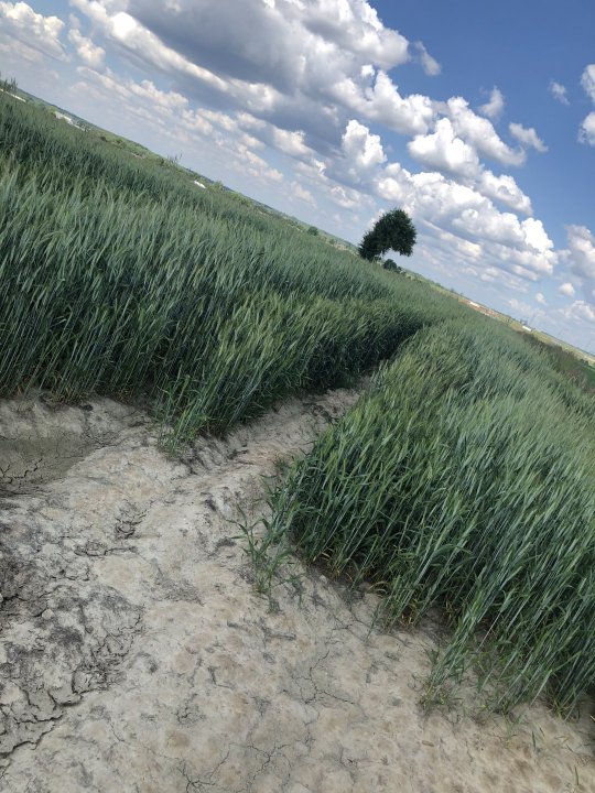

Root Admin yacenty 4169 Opublikowano 11 Czerwca 2021 Na pewno różne odmiany? Może zły / źle ustawiony rozsiewacz do nawozu? Odnośnik do komentarza
misio3p 2236 Opublikowano 11 Czerwca 2021 No przecież wyraźnie widać, że kłosy mają 2 bardzo różne kolory, tego nie da się zrobić nawet najgorszym polskim stodołowym wynalazkiem. 1 Odnośnik do komentarza
Gość Opublikowano 11 Czerwca 2021 8 minut temu, yacenty napisał: Na pewno różne odmiany? Może zły / źle ustawiony rozsiewacz do nawozu? Albo opryskiwacz Odnośnik do komentarza
damian12345 47 Opublikowano 11 Czerwca 2021 pewnie wsypał inną odmiane jak w siewniku na bokach już nie było , a na środku została jeszcze stara. 1 Odnośnik do komentarza
Root Admin yacenty 4169 Opublikowano 11 Czerwca 2021 misio3p napisał: No przecież wyraźnie widać, że kłosy mają 2 bardzo różne kolory, tego nie da się zrobić nawet najgorszym polskim stodołowym wynalazkiem. mam podobnie i znam pola gdzie jest podobnie właśnie przez źle ustawiony rozsiewacz. grunt że wiem co BYLO źle zrobione i raczej naprawiłem Odnośnik do komentarza
szymon09875 11446 Opublikowano 11 Czerwca 2021 Co to za rozsiewacz gdzie co 3m inaczej sypal ? Odnośnik do komentarza
MonteChristo 1773 Opublikowano 11 Czerwca 2021 W pszenicy mam przez pół pola przy granicy jakieś 250m jęczmienia ozimego, a siewnik po każdym siewie czyszczę ot zagadka skąd on się tam wziął Odnośnik do komentarza

ZELKOW 1332 Opublikowano 11 Czerwca 2021 albo przedploń pszenżyto i po kombajnie pasy 😂 2 Odnośnik do komentarza

KacperDemczuk 359 Opublikowano 11 Czerwca 2021 6 godzin temu, yacenty napisał: Na pewno różne odmiany? Może zły / źle ustawiony rozsiewacz do nawozu? Raczej napewno bo tylko na tym kawałku tak siałem trzy odmiany a, że był lekki pośpiech podczas siewu to musiało się trochę pomieszać 😬 Ale na innych kawałkach chyba właśnie tez mam problem z tym rozsiewaczem bo są paski szczególnie tam gdzie było na 24m rozsiewane 6 godzin temu, yacenty napisał: mam podobnie i znam pola gdzie jest podobnie właśnie przez źle ustawiony rozsiewacz. grunt że wiem co BYLO źle zrobione i raczej naprawiłem To co było nie tak? 🤔 5 godzin temu, mario666 napisał: Pije się po robocie a nie w trakcję bo potem taki film lub się urwie😁 Przez cały sezon sianokosów czy żniw nie wypije nawet piwa, dopiero po robocie wieczorem jak się gdzieś na miasto poleci 😬 nienawidzę pic piwa podczas pracy 48 minut temu, tytanowyJanusz napisał: ładnie się trzyma, wody widać jeszcze ma A no nawet się trzyma, jeszcze troszkę wody jest ale to ostatni dzwonek na deszcz Odnośnik do komentarza

Root Admin yacenty 4169 Opublikowano 11 Czerwca 2021 otwór dozujący nawóz był ustawiony za bardzo na tył talerza Odnośnik do komentarza
KacperDemczuk 359 Opublikowano 12 Czerwca 2021 19 godzin temu, mario666 napisał: Na mieście się nie pije bo izba wyczeźwień droga (zwłaszcza w Krakowie) W sumie boje się pić bo po wypiciu już niczego się nie boje 😀 Powiem Ci, że jeszcze takich przygód nie miałem 😂 na mieście zawsze ciekawiej 😂 18 godzin temu, yacenty napisał: otwór dozujący nawóz był ustawiony za bardzo na tył talerza Czyli to co się ustawia z boku, te literki? Odnośnik do komentarza

Root Admin yacenty 4169 Opublikowano 12 Czerwca 2021 ta tuleja od tych literek była przestawiona o 90 stopni 1 Odnośnik do komentarza
