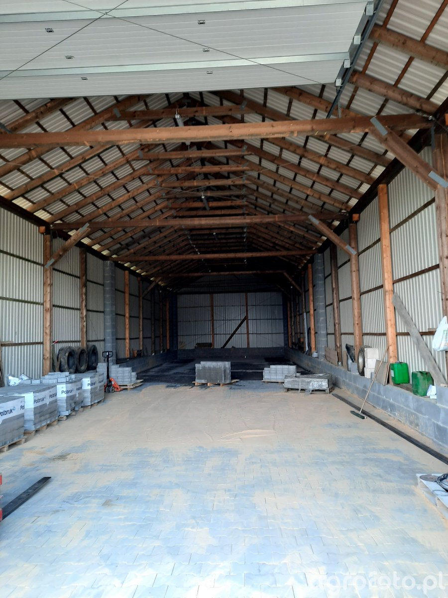

Układanie posadzki
tytanowyJanusz 5390 Opublikowano 28 Maja 2021 no ładnie, jaka szerokość? Odnośnik do komentarza https://www.agrofoto.pl/forum/gallery/image/800927-hala-na-maszyny/#findComment-2858946
rafal12 10 Opublikowano 28 Maja 2021 Z czego podbudowa zrobiona ? Odnośnik do komentarza https://www.agrofoto.pl/forum/gallery/image/800927-hala-na-maszyny/#findComment-2858952
Daro20 676 Opublikowano 28 Maja 2021 Budynek ładny tylko mało tych drzwi z tego co widzę to tylko jedne i to w wąskim końcu. Jak postawisz na końcu jakąś maszynę to weź ją wygrzeb jak jeszcze kilka przed nią będzie stało. 1 Odnośnik do komentarza https://www.agrofoto.pl/forum/gallery/image/800927-hala-na-maszyny/#findComment-2858954
daron64 4822 Opublikowano 29 Maja 2021 Murłaty drewniane? Odnośnik do komentarza https://www.agrofoto.pl/forum/gallery/image/800927-hala-na-maszyny/#findComment-2858968
damii1 71 Opublikowano 29 Maja 2021 9 godzin temu, tytanowyJanusz napisał: no ładnie, jaka szerokość? 8m 8 godzin temu, rafal12 napisał: Z czego podbudowa zrobiona ? Pustak szalunkowy 8 godzin temu, Daro20 napisał: Budynek ładny tylko mało tych drzwi z tego co widzę to tylko jedne i to w wąskim końcu. Jak postawisz na końcu jakąś maszynę to weź ją wygrzeb jak jeszcze kilka przed nią będzie stało. Dzialka nie pozwala na więcej drzwi bo waska i duży upad terenu z drogiej strony 1 godzinę temu, daron64 napisał: Murłaty drewniane? Tak drewniane Odnośnik do komentarza https://www.agrofoto.pl/forum/gallery/image/800927-hala-na-maszyny/#findComment-2858981
LEX266 250 Opublikowano 29 Maja 2021 Witam...Budynek może i ładny...Dużo kasy...ale "mało" praktyczny. Odnośnik do komentarza https://www.agrofoto.pl/forum/gallery/image/800927-hala-na-maszyny/#findComment-2858997
mariez 16 Opublikowano 29 Maja 2021 Co ile metrów słupy i krokwie?I jakie są ich wymiary.? Odnośnik do komentarza https://www.agrofoto.pl/forum/gallery/image/800927-hala-na-maszyny/#findComment-2859013
rafal12 10 Opublikowano 29 Maja 2021 Chodziło mi z czego zrobiona podbudowa pod kostkę brukową ? suchy beton ,tłuczeń ? Jakiej grubości Odnośnik do komentarza https://www.agrofoto.pl/forum/gallery/image/800927-hala-na-maszyny/#findComment-2859047
dragonmt852 111 Opublikowano 29 Maja 2021 te płatwie się wyginają czy mi się wydaje? Odnośnik do komentarza https://www.agrofoto.pl/forum/gallery/image/800927-hala-na-maszyny/#findComment-2859055
XTRO 1973 Opublikowano 29 Maja 2021 Kostka wyjdzie taniej niż beton ? Odnośnik do komentarza https://www.agrofoto.pl/forum/gallery/image/800927-hala-na-maszyny/#findComment-2859104
damii1 71 Opublikowano 29 Maja 2021 3 godziny temu, mariez napisał: Co ile metrów słupy i krokwie?I jakie są ich wymiary.? Słupy 18" co 3 albo 2,5m juz nie pamiętam a krokwie co 1m 16" 2 godziny temu, rafal12 napisał: Chodziło mi z czego zrobiona podbudowa pod kostkę brukową ? suchy beton ,tłuczeń ? Jakiej grubości Podbudowa mieszanka kamienia 60-30 później wyrównanie 0-30 i wysiewka 0-10 2 godziny temu, dragonmt852 napisał: te płatwie się wyginają czy mi się wydaje? Na 8m 4cm na środku jest niżej 9 minut temu, XTRO napisał: Kostka wyjdzie taniej niż beton ? Dużo taniej od betonu Odnośnik do komentarza https://www.agrofoto.pl/forum/gallery/image/800927-hala-na-maszyny/#findComment-2859109

damii1 71 Opublikowano 29 Maja 2021 10 minut temu, Pszkot napisał: Trudno nie zgodzić się z kolegami @Daro20 i @LEX266. Mam wrażenie jakbyś kolego @damii1 nigdy nie ustawiał maszyn. No kto przy zdrowych zmysłach ustawia maszyny jedna za drugą? Zawsze ustawia się obok siebie. Ale wywalić na budynek (8 m szerokości !!!) kupę kasy po to żeby maszyny i tak stały na dworze to perwersja. Przecież w sezonie nie będziesz wstawiał maszyn do tej hali bo ch..uj cię momentalnie strzeli z ich przestawianiem, wystawianiem, zapinaniem, odpinaniem, wskakiwaniem i wyskakiwaniem z kabiny i litrami spalonego paliwa. Nie dość, że budynek zajął ci kawałek działki to maszyny będą stały i tak na dworze. To już lepiej było wydać te pieniądze na Totolotka. Może by z tego coś było. ..... Sory kolego. Lepiej trzymać na dworze w krzakach? Co byś zrobił jak dzialka ma szerokość 13m? A po za tym przestawiam jak trzeba wózkiem widłowym a nie ciągnikiem. Ma też inne hale tak ze spokojna twoja rozczochrana. A co do lasy to robie za swoje a nie bankowe Odnośnik do komentarza https://www.agrofoto.pl/forum/gallery/image/800927-hala-na-maszyny/#findComment-2859119
Pszkot 480 Opublikowano 29 Maja 2021 Zrobiłbym półotwartą wiatę przytuloną do jednej z granic działki. Przy głębokości takiej wiaty 6-8 metrów i długości około 24 metrów (chyba tyle ma Twój budynek) miałbym stanowiska dla około 8 maszyn, w tym i kombajnu. I nie ma znaczenia ile miałbym innych budynków i skąd pochodziłaby kasa. Odnośnik do komentarza https://www.agrofoto.pl/forum/gallery/image/800927-hala-na-maszyny/#findComment-2859120
mario666 1977 Opublikowano 29 Maja 2021 No widać tak nie myślał jak ty U nas wiata nie bardzo bo wiatry wielkie i tak śniegu czy deszczu napierniczy Odnośnik do komentarza https://www.agrofoto.pl/forum/gallery/image/800927-hala-na-maszyny/#findComment-2859122
kris91 3214 Opublikowano 29 Maja 2021 A ja i taką bym przygarnał halę 🤤 Drogo wyniosło z papierami? Odnośnik do komentarza https://www.agrofoto.pl/forum/gallery/image/800927-hala-na-maszyny/#findComment-2859123
damii1 71 Opublikowano 29 Maja 2021 27 minut temu, Pszkot napisał: Zrobiłbym półotwartą wiatę przytuloną do jednej z granic działki. Przy głębokości takiej wiaty 6-8 metrów i długości około 24 metrów (chyba tyle ma Twój budynek) miałbym stanowiska dla około 8 maszyn, w tym i kombajnu. I nie ma znaczenia ile miałbym innych budynków i skąd pochodziłaby kasa. Budynek w granicy. U mnie to nie przejdzie bo przejqzd jest 5 m i miedza prawie 2m tak za z boku nie praktyczne wjazdy 19 minut temu, kris91 napisał: A ja i taką bym przygarnał halę 🤤 Drogo wyniosło z papierami? +/- 60tys 1 Odnośnik do komentarza https://www.agrofoto.pl/forum/gallery/image/800927-hala-na-maszyny/#findComment-2859134
malopolanin64 421 Opublikowano 29 Maja 2021 Sam to robisz że w takiej kasie wyszło? Odnośnik do komentarza https://www.agrofoto.pl/forum/gallery/image/800927-hala-na-maszyny/#findComment-2859176
damii1 71 Opublikowano 29 Maja 2021 Wszystko sam 1 Odnośnik do komentarza https://www.agrofoto.pl/forum/gallery/image/800927-hala-na-maszyny/#findComment-2859178
