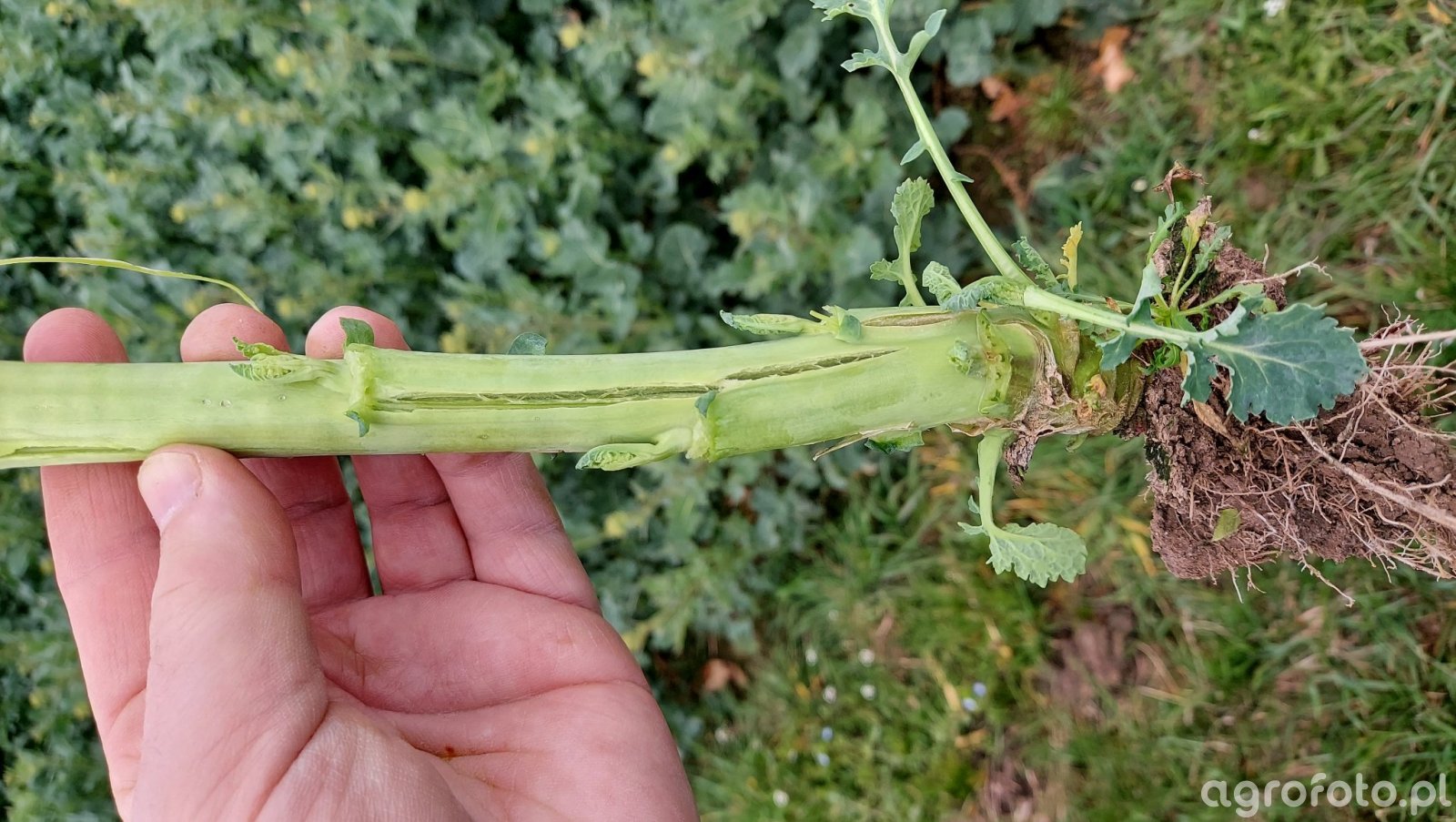

Audi213 152 Opublikowano 24 Kwietnia 2021 (edytowane) Zbyt intensywny wzrost( wysoka amplituda między dniem a nocą), albo niedobory boru, tak przynajmniej stawiam. Edytowane 24 Kwietnia 2021 przez Audi213 Odnośnik do komentarza https://www.agrofoto.pl/forum/gallery/image/798498-rzepak-lg-ambasador-2404/#findComment-2846675
matek89121 2336 Opublikowano 24 Kwietnia 2021 to ewidentnie wina wiatru na forum o rzepaku o tym dzisiaj czytałem 1 Odnośnik do komentarza https://www.agrofoto.pl/forum/gallery/image/798498-rzepak-lg-ambasador-2404/#findComment-2846688
dzikiWschód 230 Opublikowano 24 Kwietnia 2021 nie prawda! dowaliłeś mu wszystkich składników na maxa + warunki wodno temperaturowe mu pasują wiec rozpier...la go na boki jak Halka hehe Odnośnik do komentarza https://www.agrofoto.pl/forum/gallery/image/798498-rzepak-lg-ambasador-2404/#findComment-2846703
Mecha 111 Opublikowano 24 Kwietnia 2021 Intensywny wzrost po deszczu, przymrozek, bor Odnośnik do komentarza https://www.agrofoto.pl/forum/gallery/image/798498-rzepak-lg-ambasador-2404/#findComment-2846714
Music 108 Opublikowano 24 Kwietnia 2021 Bor to akurat zagęszcza soki, więc on tu nie jest przyczyną. Przymrozki Odnośnik do komentarza https://www.agrofoto.pl/forum/gallery/image/798498-rzepak-lg-ambasador-2404/#findComment-2846716
Pisarr4 39 Opublikowano 24 Kwietnia 2021 przymrozki jak najbardziej. ale również możliwy deficyt boru. rozcinaleś korzeń? Odnośnik do komentarza https://www.agrofoto.pl/forum/gallery/image/798498-rzepak-lg-ambasador-2404/#findComment-2846739
Gość Opublikowano 24 Kwietnia 2021 Tylko gdzie te przymrozki na Dolnym Śląsku? -5 w gęstym łanie ma małe szanse wejść w łodygę Niedobór boru to pękanie tkanek, ale to musiałby być drastyczny niedobór, a to u Jacka mało prawdopodobne. Opór składników , wody plus wiatr i możliwe uszkodzenie mechaniczne, ale trochę za duże. I tam przy szyjce korzeniowej widać już starsze zabliźniające się. Jest jeszcze opcja uszkodzenia tkanki rsm, czy innym czynnikiem w młodszej fazie. Teraz te komórki nie nadążają i następuje pęknięcie. Pryszczarek chyba nie możliwy??? Odnośnik do komentarza https://www.agrofoto.pl/forum/gallery/image/798498-rzepak-lg-ambasador-2404/#findComment-2846740
Pisarr4 39 Opublikowano 24 Kwietnia 2021 ale intensywnie rosnący z rozrzedzonym sokiem , jest jak najbardziej podatny na pękanie łodyg. odkarmiony borem ciut mniej, co nie zmienia faktu że też pęka. na robala pryskać, zabezpieczyć jeszcze grzybówką, na wszelki wypadek i patrzeć jak rośnie. te pęknięcia wielkiej krzywdy mu nie zrobią. gorzej to co przez nie wejdzie w łodygę. Odnośnik do komentarza https://www.agrofoto.pl/forum/gallery/image/798498-rzepak-lg-ambasador-2404/#findComment-2846742
Gość Opublikowano 24 Kwietnia 2021 No i w sumie sam sobie zaprzeczyłem bo to może być mróz sprzed miesiąca🤦♂️ Odnośnik do komentarza https://www.agrofoto.pl/forum/gallery/image/798498-rzepak-lg-ambasador-2404/#findComment-2846743

Mich9 671 Opublikowano 24 Kwietnia 2021 1 godzinę temu, Agrest napisał: Tylko gdzie te przymrozki na Dolnym Śląsku? -5 w gęstym łanie ma małe szanse wejść w łodygę Niedobór boru to pękanie tkanek, ale to musiałby być drastyczny niedobór, a to u Jacka mało prawdopodobne. Opór składników , wody plus wiatr i możliwe uszkodzenie mechaniczne, ale trochę za duże. I tam przy szyjce korzeniowej widać już starsze zabliźniające się. Jest jeszcze opcja uszkodzenia tkanki rsm, czy innym czynnikiem w młodszej fazie. Teraz te komórki nie nadążają i następuje pęknięcie. Pryszczarek chyba nie możliwy??? Przymrozek a nie żadne wynalazki, mialiśmy tydzień po -2 stopnie początkiem kwietnia to wystarczy żeby spowodować taki efekt Odnośnik do komentarza https://www.agrofoto.pl/forum/gallery/image/798498-rzepak-lg-ambasador-2404/#findComment-2846784

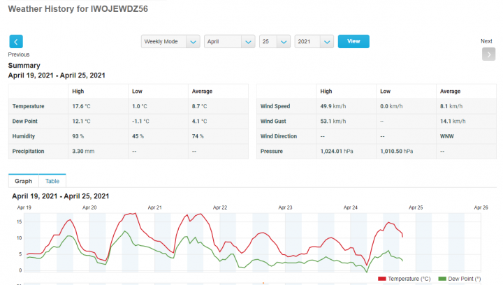

Root Admin yacenty 5110 Opublikowano 24 Kwietnia 2021 wiosną dostał już 300g boru, jesienią równiez 300, Przymrozków już dawno nie było. w tym tygodniu taka pogoda Odnośnik do komentarza https://www.agrofoto.pl/forum/gallery/image/798498-rzepak-lg-ambasador-2404/#findComment-2846799
ZELKOW 1347 Opublikowano 24 Kwietnia 2021 takie pęknięcia to tylko po przymrozkach widziałem Odnośnik do komentarza https://www.agrofoto.pl/forum/gallery/image/798498-rzepak-lg-ambasador-2404/#findComment-2846804
Root Admin yacenty 5110 Opublikowano 24 Kwietnia 2021 ja tez, i to po temp -4 -5 a nie przy całym tygodniu na plusie Odnośnik do komentarza https://www.agrofoto.pl/forum/gallery/image/798498-rzepak-lg-ambasador-2404/#findComment-2846808
Audi213 152 Opublikowano 24 Kwietnia 2021 Jak patrzę na ten wykres to stawiam to co wcześniej napisałem czyli duże amplitudy temperatur. Odnośnik do komentarza https://www.agrofoto.pl/forum/gallery/image/798498-rzepak-lg-ambasador-2404/#findComment-2846817
Root Admin yacenty 5110 Opublikowano 24 Kwietnia 2021 15 stopni w ciągu doby to duzo? Odnośnik do komentarza https://www.agrofoto.pl/forum/gallery/image/798498-rzepak-lg-ambasador-2404/#findComment-2846818
yaro_1 180 Opublikowano 24 Kwietnia 2021 Jacek, co pogoda pokazuje a co jest w rzeczywistości to może być niebo a ziemia, wystarczy że przy temperaturze +2 w nocy był silny wiatr i przymrozek gotowy, u mnie dzisiaj termometr pokazał +10, jak się słoneczko pokazało to w zabudowaniach wydawało się ciepło, ale już za chlewnią bez kurtki i czapki nie szło wytrzymać, od wiatru, niby ostatnio rano u mnie termometr pokazywał 2-4 stopnie, ale dziwnym trafem dachy białe były i skrobanie szyb z samochodów, te przymrozki mogły być już wcześniej tylko jak rzepak był mniejszy to nie zauważyłeś (ze zdjęć pamiętam że dawno już ruszył) był ładny, z wyglądu zdrowy, a dopiero teraz wychodzi że oberwał jak już pęd dłuższy się zrobił Odnośnik do komentarza https://www.agrofoto.pl/forum/gallery/image/798498-rzepak-lg-ambasador-2404/#findComment-2846873
