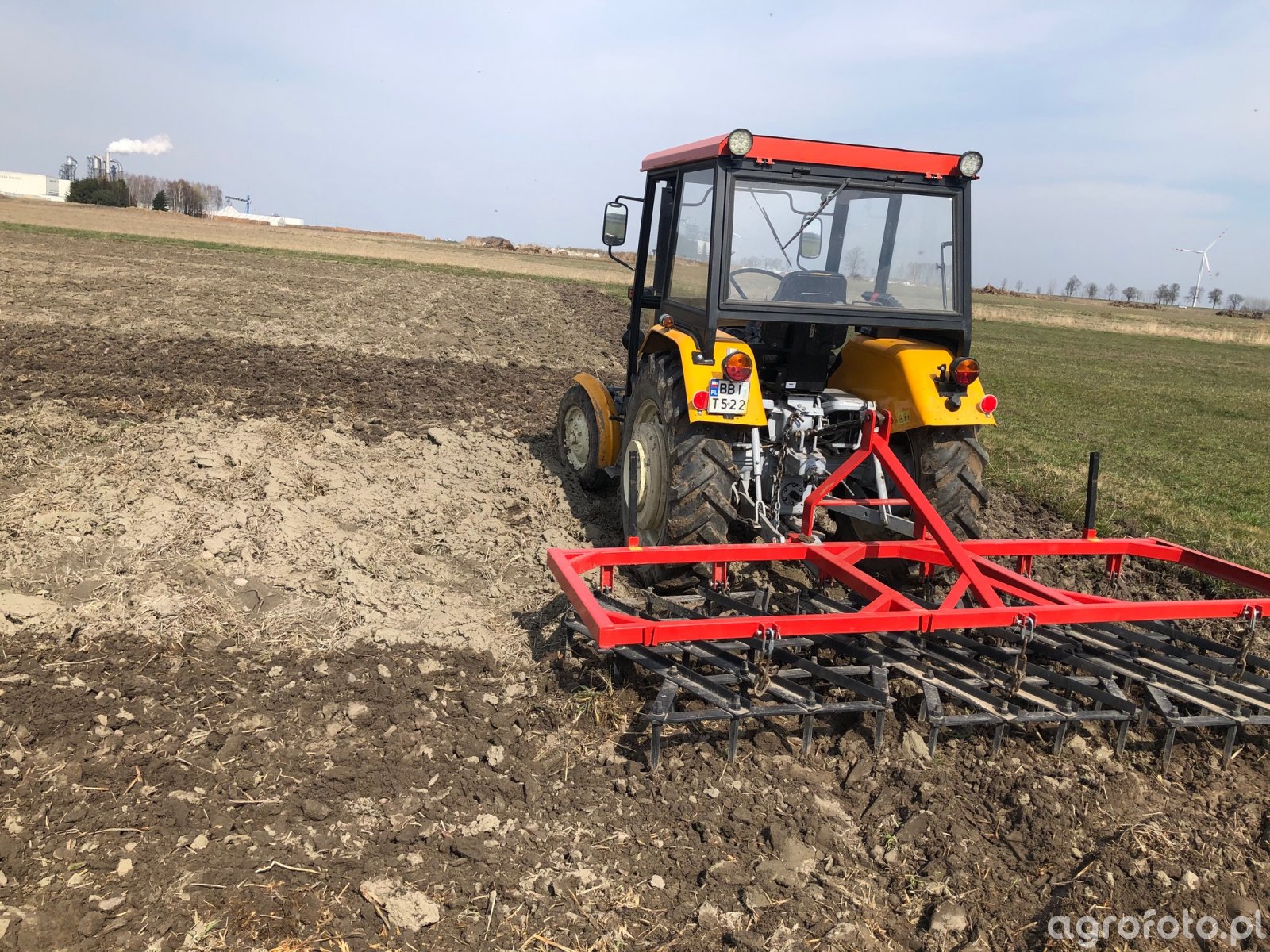

Od biedy idzie,ziemia ciężka,3 bieg,2400 obrotów;))
dragonmt852 109 Opublikowano 11 Kwietnia 2021 nie za dużo tych obrotów? Odnośnik do komentarza https://www.agrofoto.pl/forum/gallery/image/797683-ursus-c-330brony-ciezkie-jarmet/#findComment-2841652
krzyhu 0 Opublikowano 11 Kwietnia 2021 Ja bym z tymi bronami trzydziestką 4 latał Odnośnik do komentarza https://www.agrofoto.pl/forum/gallery/image/797683-ursus-c-330brony-ciezkie-jarmet/#findComment-2841658
Rolnik1973 20028 Opublikowano 11 Kwietnia 2021 (edytowane) Jedno pole robiłem na 1600 Drugie na 1400 Na 1400 1.1 litra mniej na mtg w agregacie. Nie wiem po co niektórzy gazują ponad 2000 obr. Edytowane 11 Kwietnia 2021 przez Rolnik1973 Odnośnik do komentarza https://www.agrofoto.pl/forum/gallery/image/797683-ursus-c-330brony-ciezkie-jarmet/#findComment-2841659
Gość Opublikowano 11 Kwietnia 2021 po co pod. ja wolę nad. Odnośnik do komentarza https://www.agrofoto.pl/forum/gallery/image/797683-ursus-c-330brony-ciezkie-jarmet/#findComment-2841660
Rolnik1973 20028 Opublikowano 11 Kwietnia 2021 A furgusonem na ile kręcisz? Ponad miało być Odnośnik do komentarza https://www.agrofoto.pl/forum/gallery/image/797683-ursus-c-330brony-ciezkie-jarmet/#findComment-2841662
Gość Opublikowano 11 Kwietnia 2021 Rysiek ja nie lubię pyrkać. raczej ile się da zawsze. Odnośnik do komentarza https://www.agrofoto.pl/forum/gallery/image/797683-ursus-c-330brony-ciezkie-jarmet/#findComment-2841664
Rolnik1973 20028 Opublikowano 11 Kwietnia 2021 To nie pyrkanie tylko ekonomiczna praca silnika. Umnie maksymalny moment obrotowy 1200-1400 obr Odnośnik do komentarza https://www.agrofoto.pl/forum/gallery/image/797683-ursus-c-330brony-ciezkie-jarmet/#findComment-2841666
Gość Opublikowano 11 Kwietnia 2021 zapomniałem do ilu tam ferguson ma, ale sporo powyżej 2000 kręcę, zresztą zetorem też rzadko poniżej. w sumie nie widzę ubocznych skutków takiej roboty. Odnośnik do komentarza https://www.agrofoto.pl/forum/gallery/image/797683-ursus-c-330brony-ciezkie-jarmet/#findComment-2841667
slawek74 15749 Opublikowano 11 Kwietnia 2021 Rysiek ile pali ursus na mth? Odnośnik do komentarza https://www.agrofoto.pl/forum/gallery/image/797683-ursus-c-330brony-ciezkie-jarmet/#findComment-2841672
Rolnik1973 20028 Opublikowano 11 Kwietnia 2021 Agregat 2.7 1600 obr było 7.0 1400 obr było 5.9 Odnośnik do komentarza https://www.agrofoto.pl/forum/gallery/image/797683-ursus-c-330brony-ciezkie-jarmet/#findComment-2841674
lukbold 1062 Opublikowano 11 Kwietnia 2021 już na paliwo nie stać czy jak? wiadro czy 2 w ciągu roku zaoszczędzisz? wał jebnie to się dowiesz ile dobry remont kosztuje. Odnośnik do komentarza https://www.agrofoto.pl/forum/gallery/image/797683-ursus-c-330brony-ciezkie-jarmet/#findComment-2841675
Rolnik1973 20028 Opublikowano 11 Kwietnia 2021 A czego ma pęknąć? Odnośnik do komentarza https://www.agrofoto.pl/forum/gallery/image/797683-ursus-c-330brony-ciezkie-jarmet/#findComment-2841677
Gość Opublikowano 11 Kwietnia 2021 bo za niskie obroty pod obciążeniem szkodzą silnikom. Odnośnik do komentarza https://www.agrofoto.pl/forum/gallery/image/797683-ursus-c-330brony-ciezkie-jarmet/#findComment-2841678
Rolnik1973 20028 Opublikowano 11 Kwietnia 2021 Niskie to 1100-1200, Odnośnik do komentarza https://www.agrofoto.pl/forum/gallery/image/797683-ursus-c-330brony-ciezkie-jarmet/#findComment-2841681
slawek74 15749 Opublikowano 11 Kwietnia 2021 Rolnik1973 napisał: Agregat 2.7 1600 obr było 7.0 1400 obr było 5.9 jaki areal na mth i na h? 1 Odnośnik do komentarza https://www.agrofoto.pl/forum/gallery/image/797683-ursus-c-330brony-ciezkie-jarmet/#findComment-2841682
Rolnik1973 20028 Opublikowano 11 Kwietnia 2021 2.70 ha to 1.5 mtg weszło. Odnośnik do komentarza https://www.agrofoto.pl/forum/gallery/image/797683-ursus-c-330brony-ciezkie-jarmet/#findComment-2841685
slawek74 15749 Opublikowano 11 Kwietnia 2021 a mth to ile h? Odnośnik do komentarza https://www.agrofoto.pl/forum/gallery/image/797683-ursus-c-330brony-ciezkie-jarmet/#findComment-2841686
Adi96 1850 Opublikowano 11 Kwietnia 2021 23 minuty temu, Rolnik1973 napisał: To nie pyrkanie tylko ekonomiczna praca silnika. Umnie maksymalny moment obrotowy 1200-1400 obr Ty chcesz chyba wał korbowy zbierać z silnika.Motor ma mieć minimum 1600 ale to jest dopiero gdy moment swój uzyskuje.Wkręca się na dobre 2 tyś,bo jak silnik spadnie z obrotów żeby nie zszedł z swojego momentu, Odnośnik do komentarza https://www.agrofoto.pl/forum/gallery/image/797683-ursus-c-330brony-ciezkie-jarmet/#findComment-2841690
andrzej1988 295 Opublikowano 11 Kwietnia 2021 Ja w c 330 daje od 1800 do 2000 obrotow. Silnik ma lzej przy wyzszych obrotach. U mnie jeszcze oryginalny wal w trzydziestce czyli od 1986 roku. tylko wymienione panewki nominalne przy robionej gorze tłoki tuleje piersienie. Ciśnienie trzyma wiec po co ruszać Odnośnik do komentarza https://www.agrofoto.pl/forum/gallery/image/797683-ursus-c-330brony-ciezkie-jarmet/#findComment-2841692
lukbold 1062 Opublikowano 11 Kwietnia 2021 w sumie... puści ten zabawkowy agregat na te 3-4cm to nie ma prawa go zmulić z tych 1400 obr jeśli normalnie to 60tki ciągną. Chyba bym usnął przy takiej robocie i wydajność żadna Odnośnik do komentarza https://www.agrofoto.pl/forum/gallery/image/797683-ursus-c-330brony-ciezkie-jarmet/#findComment-2841704
Adi96 1850 Opublikowano 11 Kwietnia 2021 W każdym razie silnik dostaje po d*pie gdy są za małe obroty niż za duże,Perkinsy lubią te obroty naprawdę fajnie się wkręcają więc nie wiem po co obchodzenie się jak z jajkiem. 1 Odnośnik do komentarza https://www.agrofoto.pl/forum/gallery/image/797683-ursus-c-330brony-ciezkie-jarmet/#findComment-2841705
tytanowyJanusz 4919 Opublikowano 11 Kwietnia 2021 w moich ursusach też niżej 1600 nie schodzę. żeby pyrkać na 1200-1400 to nie wiem jaki zapas mocy trzeba mieć. tutaj Marcin to się otłukłeś na 3 to tak pola ubywa że... czemu nie perkinsem? Odnośnik do komentarza https://www.agrofoto.pl/forum/gallery/image/797683-ursus-c-330brony-ciezkie-jarmet/#findComment-2841708
mrursusc330 292 Opublikowano 11 Kwietnia 2021 10 minut temu, tytanowyJanusz napisał: w moich ursusach też niżej 1600 nie schodzę. żeby pyrkać na 1200-1400 to nie wiem jaki zapas mocy trzeba mieć. tutaj Marcin to się otłukłeś na 3 to tak pola ubywa że... czemu nie perkinsem? Perkins trochę się zepsuł a ,że ziemia na zdjęciu potrzebuje szybkiego bronowania jak tylko schnie to wziąłem c330. Odnośnik do komentarza https://www.agrofoto.pl/forum/gallery/image/797683-ursus-c-330brony-ciezkie-jarmet/#findComment-2841721
Rolnik1973 20028 Opublikowano 11 Kwietnia 2021 44 minuty temu, Adi96 napisał: Ty chcesz chyba wał korbowy zbierać z silnika.Motor ma mieć minimum 1600 ale to jest dopiero gdy moment swój uzyskuje.Wkręca się na dobre 2 tyś,bo jak silnik spadnie z obrotów żeby nie zszedł z swojego momentu, W Instrukcji pisze dla ursusa 5314 maksymalny moment obr uzyskuje przy 1200-1400 obr To po co ma kręcić jak wiertarka. Odnośnik do komentarza https://www.agrofoto.pl/forum/gallery/image/797683-ursus-c-330brony-ciezkie-jarmet/#findComment-2841725
mrursusc330 292 Opublikowano 11 Kwietnia 2021 44 minuty temu, andrzej1988 napisał: Ja w c 330 daje od 1800 do 2000 obrotow. Silnik ma lzej przy wyzszych obrotach. U mnie jeszcze oryginalny wal w trzydziestce czyli od 1986 roku. tylko wymienione panewki nominalne przy robionej gorze tłoki tuleje piersienie. Ciśnienie trzyma wiec po co ruszać W tej c330 były robione 3 remonty silnika,wał jest 2 założony,78 rok produkcji.W tych bronach to okazyjnie można powiedzieć,większość czasu wykonuje przydomowe prace. Odnośnik do komentarza https://www.agrofoto.pl/forum/gallery/image/797683-ursus-c-330brony-ciezkie-jarmet/#findComment-2841728
