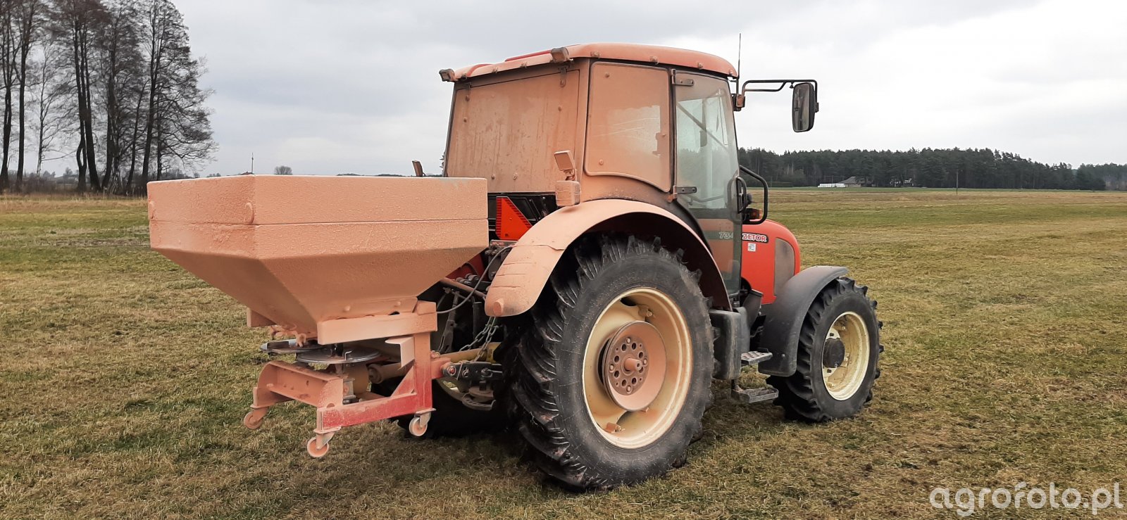

Słyszałem że zetory robią się różowe ale mój to już chyba przesadził
Gość Opublikowano 10 Kwietnia 2021 Co to za uwno siejesz? Sól potasowa? Kto ci to sprzedał? Odnośnik do komentarza https://www.agrofoto.pl/forum/gallery/image/797606-zetor-7341-promar-800l/#findComment-2841286
MFrolnik26 223 Opublikowano 10 Kwietnia 2021 A może to srutownik nie rozsiewacz Odnośnik do komentarza https://www.agrofoto.pl/forum/gallery/image/797606-zetor-7341-promar-800l/#findComment-2841292
Gość Opublikowano 10 Kwietnia 2021 Ale się nawdychał tej soli. Za dwa lata będzie wyglądał jak z Bałtyku wyłowiony Odnośnik do komentarza https://www.agrofoto.pl/forum/gallery/image/797606-zetor-7341-promar-800l/#findComment-2841295

songo 913 Opublikowano 10 Kwietnia 2021 nigdy w życiu nie widziałem takiego czegos Odnośnik do komentarza https://www.agrofoto.pl/forum/gallery/image/797606-zetor-7341-promar-800l/#findComment-2841302
Ursus-c-330 9 Opublikowano 10 Kwietnia 2021 młynek Odnośnik do komentarza https://www.agrofoto.pl/forum/gallery/image/797606-zetor-7341-promar-800l/#findComment-2841305
danielhaker 7909 Opublikowano 10 Kwietnia 2021 Jaki producent tej soli? Skądś to znam Odnośnik do komentarza https://www.agrofoto.pl/forum/gallery/image/797606-zetor-7341-promar-800l/#findComment-2841324
robi57362 2823 Opublikowano 11 Kwietnia 2021 ruski npk z bialchemu tez tak pyli . tu pewnie mżawka popadala i jest to co widac Odnośnik do komentarza https://www.agrofoto.pl/forum/gallery/image/797606-zetor-7341-promar-800l/#findComment-2841350
Ursusc385 1784 Opublikowano 11 Kwietnia 2021 W tamtym roku saletrzak mi tak samo pylił Odnośnik do komentarza https://www.agrofoto.pl/forum/gallery/image/797606-zetor-7341-promar-800l/#findComment-2841351
olszak 1 Opublikowano 11 Kwietnia 2021 ja i ruski npk siałem i sól i tak nie było. to raczej kwestia rozsiewacza i obrotow Odnośnik do komentarza https://www.agrofoto.pl/forum/gallery/image/797606-zetor-7341-promar-800l/#findComment-2841372
kokoman0 326 Opublikowano 11 Kwietnia 2021 (edytowane) 2 godziny temu, robi57362 napisał: ruski npk z bialchemu tez tak pyli . tu pewnie mżawka popadala i jest to co widac G prawda. Ja rozsiewałem 2 dni Bialfoskę na łąki i rozsiewacz jak i traktor czyste były. Wina leży po stronie rozsiewacza bo nawóz mieli i takie są efekty. Edytowane 11 Kwietnia 2021 przez kokoman0 Odnośnik do komentarza https://www.agrofoto.pl/forum/gallery/image/797606-zetor-7341-promar-800l/#findComment-2841388
AdeXZet 170 Opublikowano 11 Kwietnia 2021 10 godzin temu, danielhaker napisał: Jaki producent tej soli? Skądś to znam Producent Luvena, kiedyś tata siał dużo soli ja pierwszy raz i raczej ostatni chociaż w tym rozsiewaczu wszystko się pyli 16 minut temu, kokoman0 napisał: G prawda. Ja rozsiewałem 2 dni Bialfoskę na łąki i rozsiewacz jak i traktor czyste były. Wina leży po stronie rozsiewacza bo nawóz mieli i takie są efekty. Masz rację to wina mieszadła w rozsiewaczu, człowiek głupi był i gdy przesiadał się z lejka nie wiedział że są inne rozwiązania mieszadeł i kupił to co kupił teraz będę się cieszył jak uda się go sprzedać Odnośnik do komentarza https://www.agrofoto.pl/forum/gallery/image/797606-zetor-7341-promar-800l/#findComment-2841393
stop 96 Opublikowano 11 Kwietnia 2021 4 kółka pod rozsiewaczem przykręcone czy przyspawane? też mam taki tylko nadstawkę sprzedałem 600l wystarcza mi na 1 BB. Jakie kółka pod rozsiewacz taki polecacie bo bez tego ciężko się podpina go do ciągnika trzeba na palecie czy cegłach stawiać. Nie będzie mocno pylić tylko trzeba zawsze wałek wyłączać jak się nie rozsiewa a nie tylko zasuwę i wszystko pracuje i rozsiewać zawsze do pustego rozsiewacza ile się da. Z obrotami też nie przesadzać dać wyższy bieg, a mniej gazu i zasuwę z tyłu na większą dawkę lepiej bo i tak ładnie szeroko rozrzuca. może wom na obr. 1000 pracuje? Odnośnik do komentarza https://www.agrofoto.pl/forum/gallery/image/797606-zetor-7341-promar-800l/#findComment-2841430
emtec123 257 Opublikowano 11 Kwietnia 2021 (edytowane) Zmniejszając obroty zmniejszasz szerokość wysiewu Co tu szukać przyczyny. To Luvena tak pyli i tyle w temacie. Miałem to samo. Ta z Bialchemu dużo mniej pyli, a czasami trafi się partia że nawet wcale Edytowane 11 Kwietnia 2021 przez emtec123 Odnośnik do komentarza https://www.agrofoto.pl/forum/gallery/image/797606-zetor-7341-promar-800l/#findComment-2841460
stop 96 Opublikowano 11 Kwietnia 2021 Łopatki się reguluje na dłuższe pozycje i szerzej rzuci = nie trzeba zwiększać obrotów ale fakt i nawóz też ma znaczenie. Odnośnik do komentarza https://www.agrofoto.pl/forum/gallery/image/797606-zetor-7341-promar-800l/#findComment-2841461
AdeXZet 170 Opublikowano 11 Kwietnia 2021 2 godziny temu, stop napisał: 4 kółka pod rozsiewaczem przykręcone czy przyspawane? też mam taki tylko nadstawkę sprzedałem 600l wystarcza mi na 1 BB. Jakie kółka pod rozsiewacz taki polecacie bo bez tego ciężko się podpina go do ciągnika trzeba na palecie czy cegłach stawiać. Nie będzie mocno pylić tylko trzeba zawsze wałek wyłączać jak się nie rozsiewa a nie tylko zasuwę i wszystko pracuje i rozsiewać zawsze do pustego rozsiewacza ile się da. Z obrotami też nie przesadzać dać wyższy bieg, a mniej gazu i zasuwę z tyłu na większą dawkę lepiej bo i tak ładnie szeroko rozrzuca. może wom na obr. 1000 pracuje? Tu akurat przyspawane ale teraz zrobiłbym paletę lub ramkę na kółkach i na niej odczepiał bo już dwa kółka uszkodziłem a kółka takie o udźwigu 75kg chyba, ale jak na beton to 80mm wystarczą jak czasami po trawie czy ziemi przeciągnąć to radziłbym 100mm, oj nie wiem czy big bag mocznika się zmieści w 600l, i nawet nie mam wom-u na 1000 Odnośnik do komentarza https://www.agrofoto.pl/forum/gallery/image/797606-zetor-7341-promar-800l/#findComment-2841505
