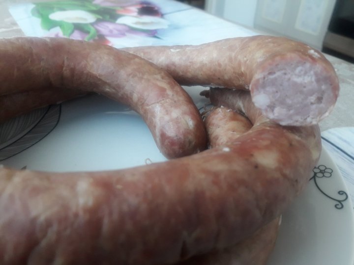

Grzechooo 1262 Opublikowano 24 Marca 2021 A ja tam lubię jak troszkę tłuszczyku jest w kiełbasie, takie chude to mdłe sa. Zresztą ja sam chudy nie jestem to przecież chudej kiełbasy nie będę jadł🤣 a tak wygląda gotowa do spożycia Odnośnik do komentarza https://www.agrofoto.pl/forum/gallery/image/796381-kielbasa/page/2/#findComment-2834192
Piotrek1975 1415 Opublikowano 24 Marca 2021 Ładnie wygląd, chodziło mi bardziej że robię bez tzw, skwarków tylko tłuszcz zmielony i to nie widać. Odnośnik do komentarza https://www.agrofoto.pl/forum/gallery/image/796381-kielbasa/page/2/#findComment-2834198
