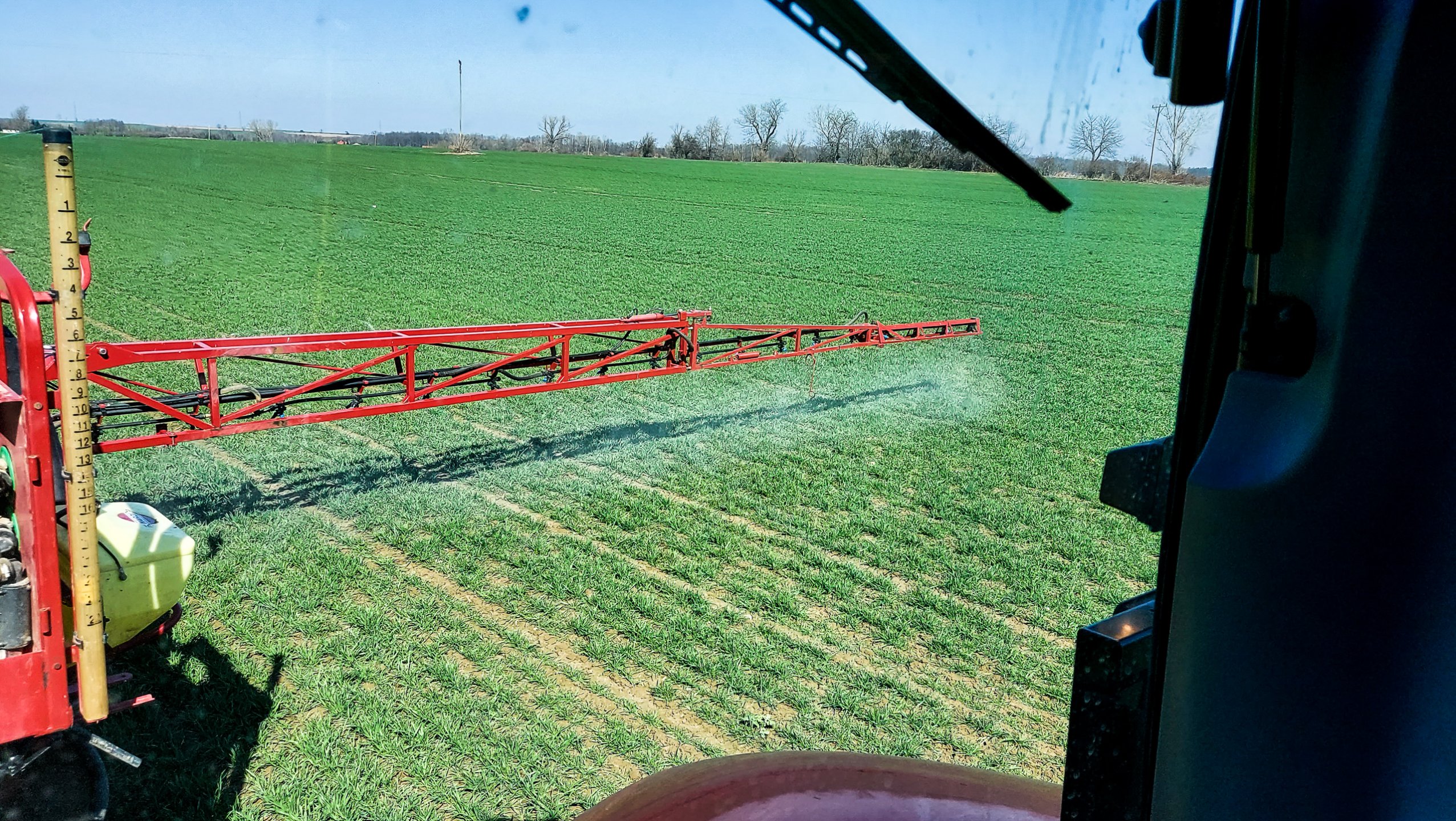

Root Admin yacenty 4974 Opublikowano 30 Marca 2021 nie wiem, przedni manometr mam zepsuty - pokazuje co chce. w domu na tescie ojciec mi pokazywał ze 8km i 200l to było 2bary, tu fajnie widac efek 2 strumieniówki Odnośnik do komentarza https://www.agrofoto.pl/forum/gallery/image/795504-dysze-ezektorowe-dwustrumieniowe/page/3/#findComment-2836873

Bartek933 5722 Opublikowano 1 Kwietnia 2021 Przed chwilą zamówiłem komplet. Taka rada by nie kupować X sztuk po 15zł tylko cały komplet, wtedy cena spada do 13zł za sztukę Odnośnik do komentarza https://www.agrofoto.pl/forum/gallery/image/795504-dysze-ezektorowe-dwustrumieniowe/page/3/#findComment-2837729
Mecha 111 Opublikowano 4 Maja 2021 A który rozmiar polecacie 02 025 czy 03 A który rozmiar polecacie 02 025 czy 03 Odnośnik do komentarza https://www.agrofoto.pl/forum/gallery/image/795504-dysze-ezektorowe-dwustrumieniowe/page/3/#findComment-2850951
Wojtek026 76 Opublikowano 4 Maja 2021 raczej 0,3 w 2 strumieniówce masz bardzo wąskie te dysze Odnośnik do komentarza https://www.agrofoto.pl/forum/gallery/image/795504-dysze-ezektorowe-dwustrumieniowe/page/3/#findComment-2850953
Root Admin yacenty 4974 Opublikowano 4 Maja 2021 co to znaczy wąskie dysze? przecież on pyta o rozmiar otworów.Mecha napisał: A który rozmiar polecacie 02 025 czy 03 A który rozmiar polecacie 02 025 czy 03 ja jeżdżę na niebieskich od 6.5 do 9. 200l/ha. dużo zależy do tego ile chcesz lać i z jaką prędkością chcesz czy możesz jeździć. nie każda belka pozwala na komfortową pracę powyżej 6, 7 czy 9 km na godzinę Odnośnik do komentarza https://www.agrofoto.pl/forum/gallery/image/795504-dysze-ezektorowe-dwustrumieniowe/page/3/#findComment-2850954
Mecha 111 Opublikowano 4 Maja 2021 Myślę żeby dawać peryfolis i lać 100-125l na ha i bardziej myślę czy 02 czy 025 Odnośnik do komentarza https://www.agrofoto.pl/forum/gallery/image/795504-dysze-ezektorowe-dwustrumieniowe/page/3/#findComment-2850956
Root Admin yacenty 4974 Opublikowano 4 Maja 2021 na 125 to zdecydowanie żółte. te 125 to jednorazowe zastosowanie czy wszystko chcesz tak lać? Odnośnik do komentarza https://www.agrofoto.pl/forum/gallery/image/795504-dysze-ezektorowe-dwustrumieniowe/page/3/#findComment-2850959
Mecha 111 Opublikowano 4 Maja 2021 Myślę nad wszystkim bo przy niektórych adiuwantach potrafi spływać z liścia, a mi nie zawsze pasuje i nieraz na rose trzeba jechać Myślę nad wszystkim bo przy niektórych adiuwantach potrafi spływać z liścia, a mi nie zawsze pasuje i nieraz na rose trzeba jechać Odnośnik do komentarza https://www.agrofoto.pl/forum/gallery/image/795504-dysze-ezektorowe-dwustrumieniowe/page/3/#findComment-2850962
Root Admin yacenty 4974 Opublikowano 4 Maja 2021 odważnie bez rękawa 125. w takim razie żółta będzie okmi przy 200l na ha nic nie spływa z liścia Odnośnik do komentarza https://www.agrofoto.pl/forum/gallery/image/795504-dysze-ezektorowe-dwustrumieniowe/page/3/#findComment-2850963
Mecha 111 Opublikowano 4 Maja 2021 Narazie myślę nad takim rozwiązaniem, ale przy adiuwancie Odnośnik do komentarza https://www.agrofoto.pl/forum/gallery/image/795504-dysze-ezektorowe-dwustrumieniowe/page/3/#findComment-2850965
