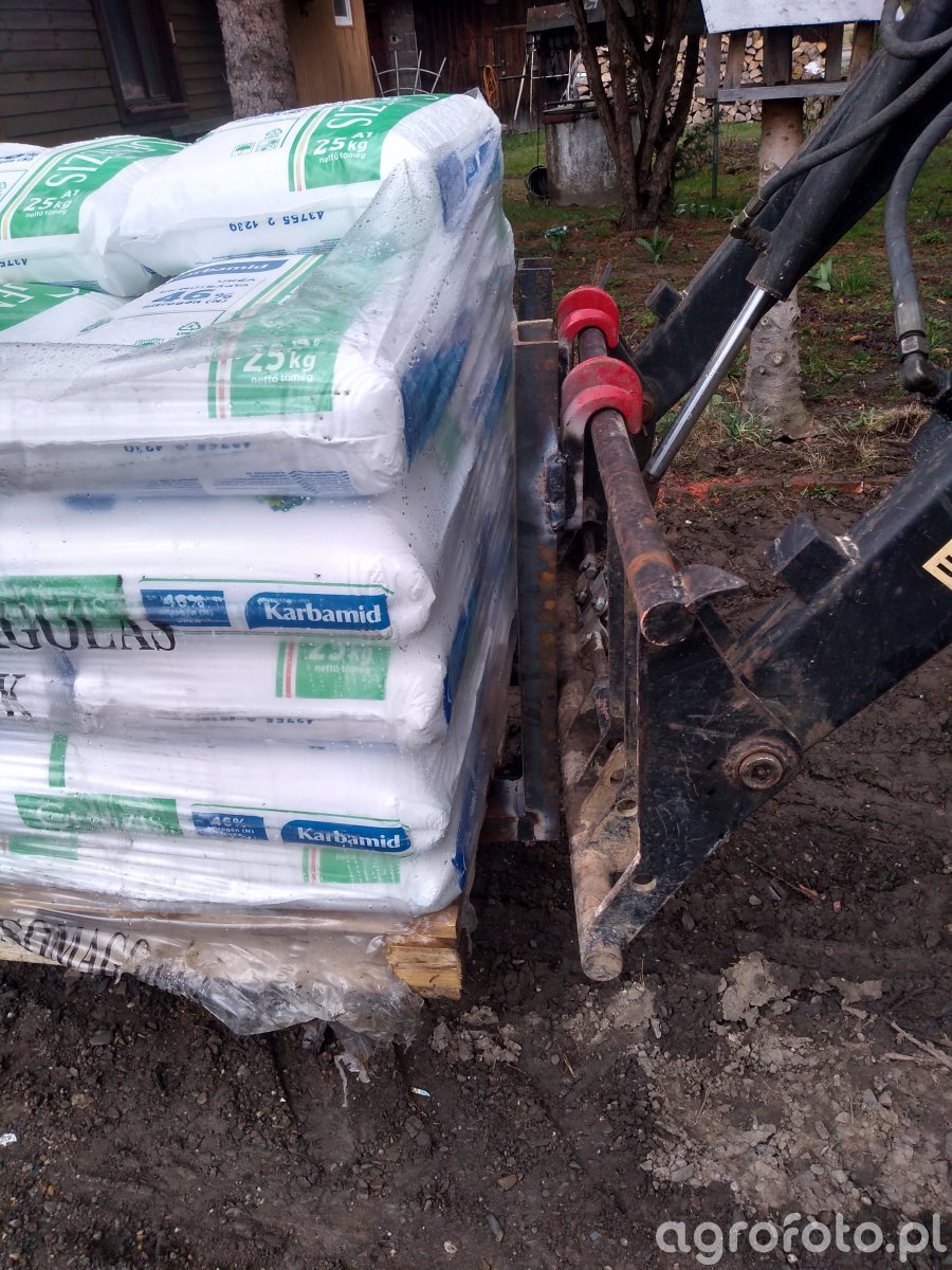

radzioRS 181 Opublikowano 27 Lutego 2021 Uważaj żebyś ęuro ramki nie powyginał Odnośnik do komentarza https://www.agrofoto.pl/forum/gallery/image/795049-widly-do-tura/#findComment-2822815
marian300 63 Opublikowano 27 Lutego 2021 odważna konstrukcja 😁 1 Odnośnik do komentarza https://www.agrofoto.pl/forum/gallery/image/795049-widly-do-tura/#findComment-2822838
marobas 234 Opublikowano 27 Lutego 2021 z czego są zrobione same widły -jeśli jakiś płaskownik, to ew wymiary, i czy mógłbyś zrobic i wrzucić zdjecie samego mocowania m(spawu) wideł do uchwytów...? Odnośnik do komentarza https://www.agrofoto.pl/forum/gallery/image/795049-widly-do-tura/#findComment-2822843

sznajdik 573 Opublikowano 27 Lutego 2021 Mi to wygląda na ceówkę taką jak w pionie idzie według mnie będzie chodzić do czasu... Odnośnik do komentarza https://www.agrofoto.pl/forum/gallery/image/795049-widly-do-tura/#findComment-2823029

rotor69 29 Opublikowano 27 Lutego 2021 Widły z "ceuwki" 100/50, zrobione na potrzebę chwili z domowego składu, haki przyspawane do płaskownika 10mm, a ten do ceownika. Mocznik jeszcze ze starych zapasów Ładowacz to tur14/ t448 Ramka taka już była Pochodzi , pochodzi. 1,1 t nie robi na nich wrażenia , gorzej z zetorkiem Odnośnik do komentarza https://www.agrofoto.pl/forum/gallery/image/795049-widly-do-tura/#findComment-2823076
marobas 234 Opublikowano 28 Lutego 2021 (edytowane) Dnia 27.02.2021 o 10:36, kris148a napisał: Ja na zębach żółtych Waryńskiego tych 110 czyli nie na tych największych paletę 1t peletu ściągałem i wytrzymały zastanawiam się, czy na czerwonych kutych 810 palety, tak do 520kg (500+20kg paleta), będą robić wrażenie, czy powinny okazyjnie dawać rade, (okazyjnie, to powiedzmy 4-5 x do roku po ok 15-20 takich palet) -na razie czysto teoretycznie sie zastanawiam, bo od niedawna mam do dyspozycji ciągnik z turem agromaszu Ł-103 -400kg (ale w jego instrukcji pisze, ze 400kg jest u szczytu, a z ziemi powinien 520 drygnąć) -wiec można by wykorzystać...(?) Edytowane 28 Lutego 2021 przez marobas Odnośnik do komentarza https://www.agrofoto.pl/forum/gallery/image/795049-widly-do-tura/#findComment-2823577
