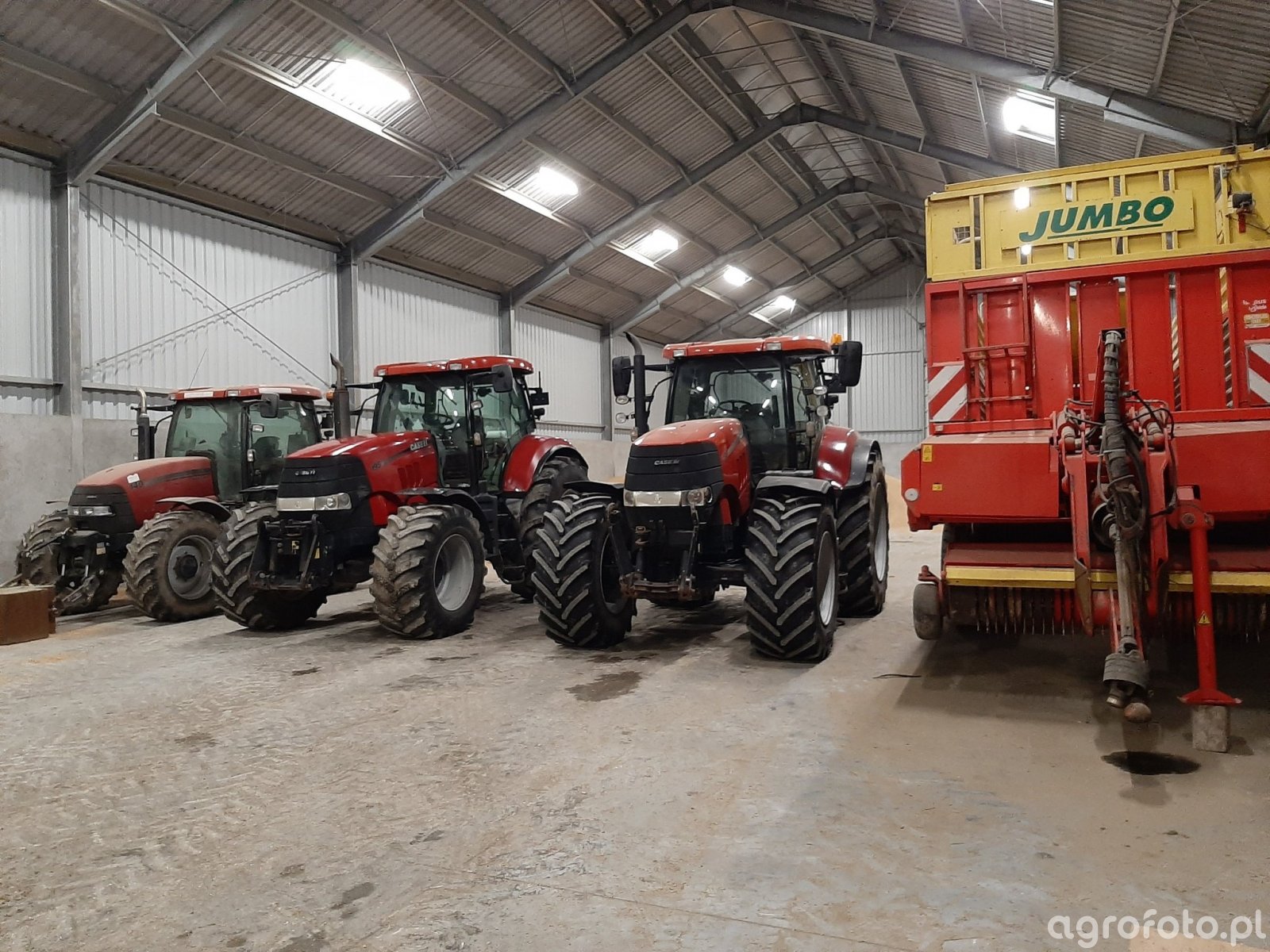

TOME11 174 Opublikowano 7 Lutego 2021 Krajowy czy import? Odnośnik do komentarza https://www.agrofoto.pl/forum/gallery/image/794284-2x-case-puma-i-maxxum/#findComment-2813759
bialy2005 585 Opublikowano 7 Lutego 2021 kraj od 1 właściciela2009r full powerschift 19x6, 10250h. Narazie ogarniam technicznie i poważnie zastanawiam sie czy go sobie nie zostawić 😀 Odnośnik do komentarza https://www.agrofoto.pl/forum/gallery/image/794284-2x-case-puma-i-maxxum/#findComment-2813768
ZELKOW 1360 Opublikowano 7 Lutego 2021 No co Ty steyera przemalowałeś ? Odnośnik do komentarza https://www.agrofoto.pl/forum/gallery/image/794284-2x-case-puma-i-maxxum/#findComment-2813929
bialy2005 585 Opublikowano 7 Lutego 2021 steyr w garażu😁 Odnośnik do komentarza https://www.agrofoto.pl/forum/gallery/image/794284-2x-case-puma-i-maxxum/#findComment-2814191
ZELKOW 1360 Opublikowano 7 Lutego 2021 ile koni ta większa puma ? Odnośnik do komentarza https://www.agrofoto.pl/forum/gallery/image/794284-2x-case-puma-i-maxxum/#findComment-2814334
bialy2005 585 Opublikowano 7 Lutego 2021 230cvx to juz sprzedana ze 3 tygodnie, ale klientowi tyle z pożyczka leasingowa sie zeszło. W tym tygodniu juz pewnie zabierze. Odnośnik do komentarza https://www.agrofoto.pl/forum/gallery/image/794284-2x-case-puma-i-maxxum/#findComment-2814348
ZELKOW 1360 Opublikowano 8 Lutego 2021 To ile taka i który to rocznik? znajomy ma 215cvx to nie narzeka wcale Odnośnik do komentarza https://www.agrofoto.pl/forum/gallery/image/794284-2x-case-puma-i-maxxum/#findComment-2814361
bialy2005 585 Opublikowano 8 Lutego 2021 chyba za tanio sprzedalem bo szybko i ciagle ktos za nia dzwoni. 175 netto Odnośnik do komentarza https://www.agrofoto.pl/forum/gallery/image/794284-2x-case-puma-i-maxxum/#findComment-2814378
