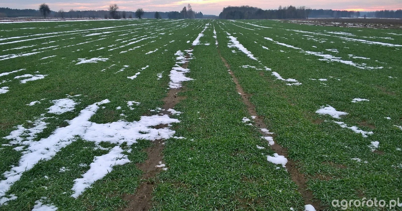

JarekBazydlo 3031 Opublikowano 23 Stycznia 2021 Tu pole drugi zasiew po kompoście z trawy który kiedyś tu wstawiałem. Już widzę że trzeba będzie skracać i uważać z pierwszą dawka azotu. Odnośnik do komentarza https://www.agrofoto.pl/forum/gallery/image/793475-zyto/#findComment-2806085
Pietras892 956 Opublikowano 23 Stycznia 2021 Dlaczego uważać z pierwszą dawką azotu? Odnośnik do komentarza https://www.agrofoto.pl/forum/gallery/image/793475-zyto/#findComment-2806105
JarekBazydlo 3031 Opublikowano 23 Stycznia 2021 Żeby nadmiernie nie rozkrzewić. Odnośnik do komentarza https://www.agrofoto.pl/forum/gallery/image/793475-zyto/#findComment-2806107
robi57362 2830 Opublikowano 23 Stycznia 2021 mi tam żyto na wiosne sie nie krzewi i chyba walne na raz 150N w rsm Odnośnik do komentarza https://www.agrofoto.pl/forum/gallery/image/793475-zyto/#findComment-2806124
JakubC360_yt 1079 Opublikowano 23 Stycznia 2021 Ile kg/ha wysiałeś? Ja w swojej hybrydzie walne jedną dawkę azotu, skracanie obowiązkowo, 2 razy mikro z mocznikiem i jeśli będzie potrzeba to będzie trzeba pomyśleć o grzybówce. Odnośnik do komentarza https://www.agrofoto.pl/forum/gallery/image/793475-zyto/#findComment-2806136
JarekBazydlo 3031 Opublikowano 23 Stycznia 2021 48kg jak dobrze pamietam. Odnośnik do komentarza https://www.agrofoto.pl/forum/gallery/image/793475-zyto/#findComment-2806141
JakubC360_yt 1079 Opublikowano 23 Stycznia 2021 No to bardzo ładnie się rozkrzewiło :D Odnośnik do komentarza https://www.agrofoto.pl/forum/gallery/image/793475-zyto/#findComment-2806148
JarekBazydlo 3031 Opublikowano 23 Stycznia 2021 To KWS Berado na drugim polu mam KWS Vinetto ale tam jest trochę więcej śniegu więc nie robiłem zdjęcia ale wygląda tak samo Odnośnik do komentarza https://www.agrofoto.pl/forum/gallery/image/793475-zyto/#findComment-2806149
JakubC360_yt 1079 Opublikowano 23 Stycznia 2021 Nigdy nie siałem hybrydy ale widzę, że ma potencjał. Jeśli będzie u mnie ładny plon to już nigdy populacji nie zasieje. Odnośnik do komentarza https://www.agrofoto.pl/forum/gallery/image/793475-zyto/#findComment-2806151
JarekBazydlo 3031 Opublikowano 23 Stycznia 2021 Ja mam posiane połowę zasiewów żyta czyli 7ha druga połowa to populacja na słabe gleby. Za rok chyba pójdzie na całość hybryda. Więc coś około 10-15ha. Odnośnik do komentarza https://www.agrofoto.pl/forum/gallery/image/793475-zyto/#findComment-2806157
JakubC360_yt 1079 Opublikowano 23 Stycznia 2021 O takich hektarach to mogę sobie pomarzyć. Żyta w tym roku zasiałem 2,25ha. Odnośnik do komentarza https://www.agrofoto.pl/forum/gallery/image/793475-zyto/#findComment-2806165
Pietras892 956 Opublikowano 23 Stycznia 2021 Bedzie żółte jak nic w marcu. Nie musisz oszczedzac na azocie, samo się zredukuje Odnośnik do komentarza https://www.agrofoto.pl/forum/gallery/image/793475-zyto/#findComment-2806170

czaro 153 Opublikowano 24 Stycznia 2021 Jak jest z chwastami po takim kompoście? Odnośnik do komentarza https://www.agrofoto.pl/forum/gallery/image/793475-zyto/#findComment-2806209
JakubC360_yt 1079 Opublikowano 24 Stycznia 2021 tytanowyJanusz napisał:JakubC360_yt napisał:2 razy mikro z mocznikiemjakie mikro będziesz stosował? jakiś gotowiec czy substancje solo będziesz mieszał?Na chwilę obecną nie wiem co dokładnie. Mocznik będzie na pewno, siarczan magnezu też by wypadało dać, bo w zeszłym roku bez siarczanu jechałem i było widać później efekty, były niedobory magnezu, najbardziej zauważalne w owsie. A jakie mikroelementy będę stosował to nie wiem, pewnie coś co będzie dostępne w okolicznych sklepach :D Odnośnik do komentarza https://www.agrofoto.pl/forum/gallery/image/793475-zyto/#findComment-2806211
JarekBazydlo 3031 Opublikowano 24 Stycznia 2021 czaro napisał:Jak jest z chwastami po takim kompoście?Jest ich tyle samo co i wcześniej. Tam gdzie były pryzmy kompostu owies leżał plackiem chociaż nie był zbytnio nawożony azotem. Pietras892 napisał:Bedzie żółte jak nic w marcu. Nie musisz oszczedzac na azocie, samo się zredukujePo co walić właśnie na pierwszą dawkę dużo azotu żeby zrobić jeszcze większą szczote i potem będzie redukować. Lepiej dać mniejsza aby tylko zaspokoić głód roślin a dać większą druga dawkę. Co innego jakby była mała obsada ale tu nie widzę potrzeby. Odnośnik do komentarza https://www.agrofoto.pl/forum/gallery/image/793475-zyto/#findComment-2806336
Pietras892 956 Opublikowano 24 Stycznia 2021 Od kiedy żyto się krzewi wiosną? Odkrzewienia masz już zrobione jesienią. Ja u siebie daje praktycznie dwie równe dawki a nawet czesto pierwszą większą. U mnie w kwietniu zazwyczaj sucho dlatego tak robię. Potem latwiej chronic i regulować. Jeżeli to jest piaszczysta ziemia to na bank przy pierwszym lepszym stresie taka szczotka zredukuje sama. Akurat to dobrze, bo w życiu byś nie utrzymał takiego łanu w pionie nie mówiąc o wodzie. Odnośnik do komentarza https://www.agrofoto.pl/forum/gallery/image/793475-zyto/#findComment-2806344
Gość Opublikowano 24 Stycznia 2021 17 minut temu, JarekBazydlo napisał: Jest ich tyle samo co i wcześniej. Tam gdzie były pryzmy kompostu owies leżał plackiem chociaż nie był zbytnio nawożony azotem. Po co walić właśnie na pierwszą dawkę dużo azotu żeby zrobić jeszcze większą szczote i potem będzie redukować. Lepiej dać mniejsza aby tylko zaspokoić głód roślin a dać większą druga dawkę. Co innego jakby była mała obsada ale tu nie widzę Żyto to nie pszenica, a Ty go chcesz tak samo traktować! Odnośnik do komentarza https://www.agrofoto.pl/forum/gallery/image/793475-zyto/#findComment-2806352

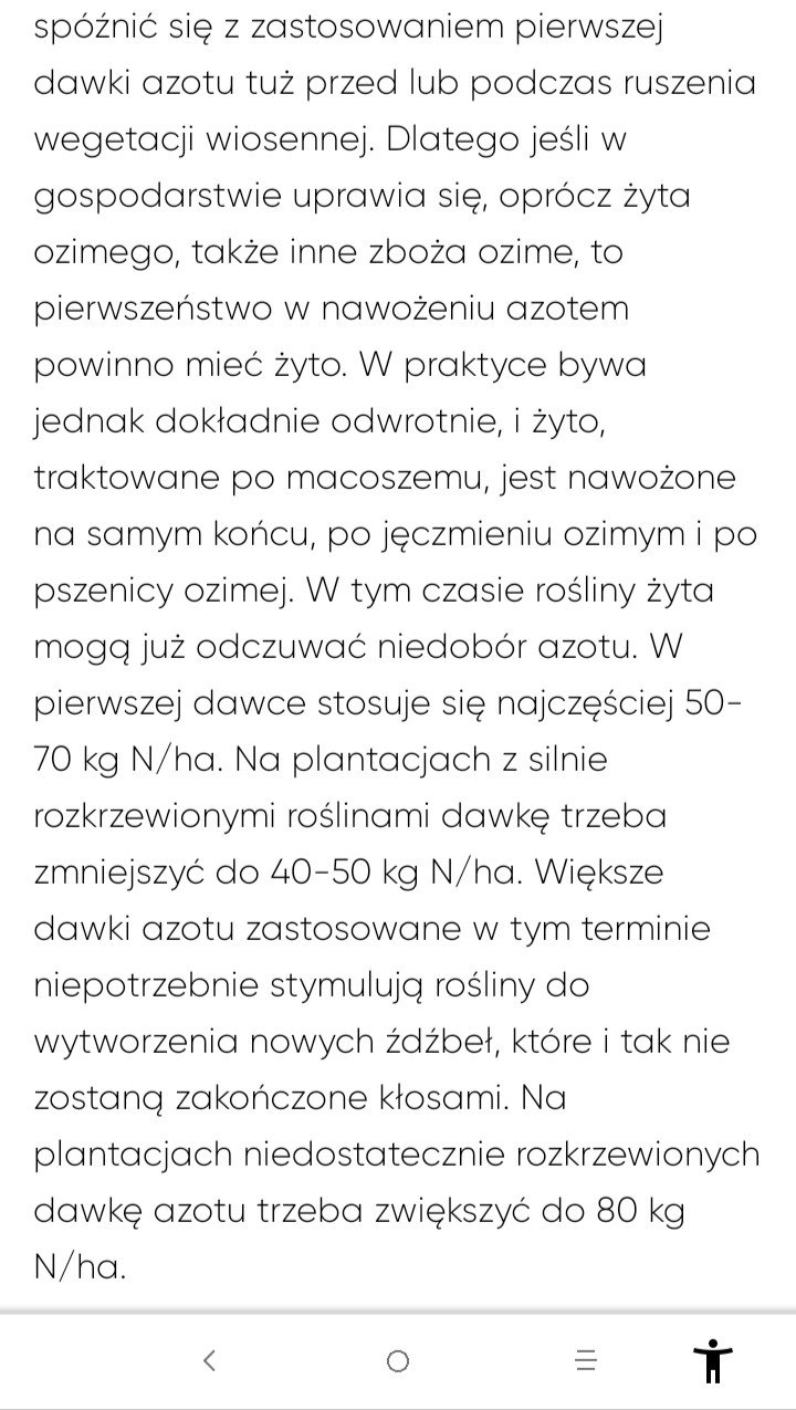

JarekBazydlo 3031 Opublikowano 24 Stycznia 2021 Odnośnik do komentarza https://www.agrofoto.pl/forum/gallery/image/793475-zyto/#findComment-2806357
Gość Opublikowano 24 Stycznia 2021 4 godziny temu, czaro napisał: Jak jest z chwastami po takim kompoście? W dobrym kompoście wszystkie nasiona chwastów są wybite przez wysoką temperaturę która występuje we wczesnej fazie kompostowania, termofile itd. Odnośnik do komentarza https://www.agrofoto.pl/forum/gallery/image/793475-zyto/#findComment-2806358
JarekBazydlo 3031 Opublikowano 24 Stycznia 2021 Ja już się o tym przekonałem. Więc po co walić wszystko w jednej dawce albo dawać pierwsza dużo dawkę.... Odnośnik do komentarza https://www.agrofoto.pl/forum/gallery/image/793475-zyto/#findComment-2806359
Gość Opublikowano 24 Stycznia 2021 Za farmerem, W Niemczech praktykowane jest inne rozwiązanie. Polega ono na jednorazowym podaniu azotu żytu hybrydowemu w ilości 120 kg N/ha. Jak przekonują tamtejsi praktycy, dzięki wysokiej podaży azotu wczesną wiosną, rośliny mogą wytworzyć silniejsze pędy kłosonośne. Odnośnik do komentarza https://www.agrofoto.pl/forum/gallery/image/793475-zyto/#findComment-2806365
JarekBazydlo 3031 Opublikowano 24 Stycznia 2021 A ja jestem w Polsce nie w Niemczech. Odnośnik do komentarza https://www.agrofoto.pl/forum/gallery/image/793475-zyto/#findComment-2806370
