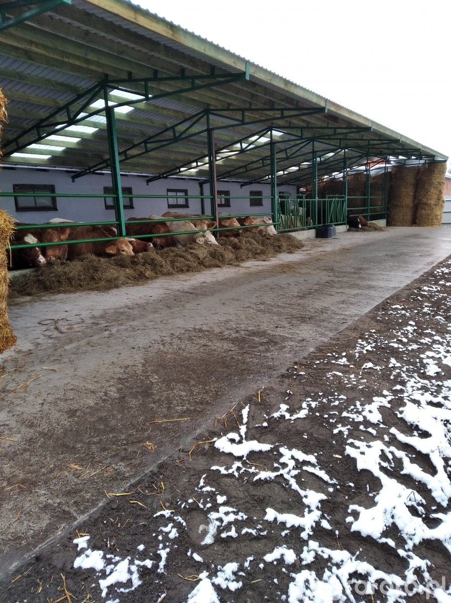

Przez zimę służy jako wiata dla krów mamek.
rafus111 192 Opublikowano 10 Stycznia 2021 Odważna konstrukcja widzę że bardzo mocno wierzysz w wytrzymałość tych kratownic 1 Odnośnik do komentarza https://www.agrofoto.pl/forum/gallery/image/792916-wybiegi-zadaszone-dla-bydla/#findComment-2799351
Daro20 676 Opublikowano 10 Stycznia 2021 1 godzinę temu, rafus111 napisał: Odważna konstrukcja widzę że bardzo mocno wierzysz w wytrzymałość tych kratownic Możesz rozwinąć swoją wypowiedź bo nie znając żadnych wymiarów/danych po czym to stwierdzasz? Odnośnik do komentarza https://www.agrofoto.pl/forum/gallery/image/792916-wybiegi-zadaszone-dla-bydla/#findComment-2799401
Roman176 5564 Opublikowano 10 Stycznia 2021 sam się zastanawiam o co chodzi ... morze ze jedna strona otwarta i dmuchnie to poleci ?? Odnośnik do komentarza https://www.agrofoto.pl/forum/gallery/image/792916-wybiegi-zadaszone-dla-bydla/#findComment-2799409
kris91 3214 Opublikowano 11 Stycznia 2021 Albo o to że na środku słupy podpierają, a nie po zewnętrznej 😏 Odnośnik do komentarza https://www.agrofoto.pl/forum/gallery/image/792916-wybiegi-zadaszone-dla-bydla/#findComment-2799718
Cybulek17 2552 Opublikowano 11 Stycznia 2021 Bardzo ładnie zrobione 1 Odnośnik do komentarza https://www.agrofoto.pl/forum/gallery/image/792916-wybiegi-zadaszone-dla-bydla/#findComment-2799725
HubertSzałkiewicz 1 Opublikowano 28 Marca 2021 wymiary ? Odnośnik do komentarza https://www.agrofoto.pl/forum/gallery/image/792916-wybiegi-zadaszone-dla-bydla/#findComment-2836109
adrian09 61 Opublikowano 2 Lutego 2022 Jak jest rozwiązane odprowadzenie wody? Bo za wiatą rozumiem jest spadek dachu z obory? Odnośnik do komentarza https://www.agrofoto.pl/forum/gallery/image/792916-wybiegi-zadaszone-dla-bydla/#findComment-2928976
Ursusc385 1800 Opublikowano 2 Lutego 2022 Ludzie wiaty budują i jest ok, a u sąsiada weterynaria się doczepiła ze drzwi w stodole nie ma gdzie sa jalowki i miał 2 tyg na zrobienie bo inne zwierzęta wejdą. Szczyt głupoty i idiotyzmu co za debil te przepisy wymyśla 1 Odnośnik do komentarza https://www.agrofoto.pl/forum/gallery/image/792916-wybiegi-zadaszone-dla-bydla/#findComment-2928988
Daro20 676 Opublikowano 2 Lutego 2022 1 godzinę temu, adrian09 napisał: Jak jest rozwiązane odprowadzenie wody? Bo za wiatą rozumiem jest spadek dachu z obory? Tak 2 dachy się schodzą. Nie było innej możliwości zrobienia dachu bo inaczej trzeba byłoby kuć stare betony po wybiegach dla świń i zagłębiać się poniżej poziomu bo inaczej nie wjechałbym wybrać obornik. Widać na zdjęciu na środku jest poidło izolowane a woda doprowadzona jest ziemią. Razem z poidłem dają 2m grubej izolacji na wąż i uszczelkę pod poidło żeby mróz nie zaszedł pod spód. W tamtym roku kilka dni po -25 wytrzymało tylko czasami po nocy przymarzła kula i trzeba było ręką stuknąć żeby się napiły. Chyba za wysoki poziom wody ustawiałem i za mocno napierała na kulę i dlatego tak przymarzała. W tą zimę najwięcej było -14 i nawet kuli jeszcze nie zakładałem i nic się nie działo. Ogólnie super sprawa te poidło. Odnośnik do komentarza https://www.agrofoto.pl/forum/gallery/image/792916-wybiegi-zadaszone-dla-bydla/#findComment-2928994
adrian09 61 Opublikowano 2 Lutego 2022 A jak z tym dachem nie ma problemu? Śnieg/deszcz nie zbiera się tam? Mam bardzo niski budynek i szukam właśnie rozwiązania na zadaszenie wybiegu Odnośnik do komentarza https://www.agrofoto.pl/forum/gallery/image/792916-wybiegi-zadaszone-dla-bydla/#findComment-2928996
