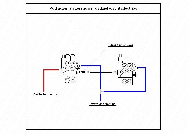

1 minutę temu, Grzechooo napisał:
Nie rozumiem, masz jeszcze jeden rozdzielacz tak? to połącz ona rozdzielacze tuleją ciśnieniową i będzie git, mam tak u siebie.
Tak będę miał oprócz tego który chce kupić, drugi rozdzielaczacz 3 sekcyjny i jak mam go podłączyć, bo w tym który mam obecnie stary rozdzielaczaczu na błotnikiu podłączam pod te euro złącza węże i tyle, a tu co trzeba zrobić jak się chce tak zrobić trzeba tuleje ciśnieniowa i gdzie to podłączyć pod wejście N?
Ja mam tak podłączone. A ten rozdzielacz 3 sekcje masz na stałe zamontowanie czy podczepiasz razem z tym turem?
Jak będzie z zatrzaskiem to i będzie sekcja pływająca. Ja jak kupowałem swój to zadzwoniłem do tego sklepu co mi wysyłali i zrobili mi taką konfiguracje jaką chciałem i facet jeszcze namawiał mnie na dwie pływające a ja głupi nie wziąłem. Teraz tak jak pisze @Roki212 można dokupić środek i może w przyszłości tak zrobię.
33 minuty temu, Grzechooo napisał:
To czyli i tak muszę zrobić ta tuleje ciśnieniowa, i inaczej mój rozdzielacz nie będzie działac mi z tym kupnym zestawem, czy będzie niepotrzebnie pchać oleje przez 2 rozdzielacze? a nie da rady żebym u obsługiwał go bez tego łączenia z tuleją ciśnieniową? Jak trzeba to trudno zrobi się to.
51 minut temu, Grzechooo napisał:
Jeżeli połączysz tuleją ciśnieniową to rozdzielacze będą działać niezależnie od siebie.
miałeś zatrzask z pływającą i wywaliłeś i zrobiłeś normalny? nie chcesz odsprzedać?
Takie coś wywaliłem,  wrócę do domu to poszukam. https://allegro.pl/oferta/zatrzask-kolpak-rozdzielacz-p40-badestnost-10713943268
Jak podłączysz go tak jak miałeś ten stary to też będzie działać, tylko musi mieć zatrzask i ten zatrzask musi być ciągle wciśnięty. Sekcje w jednym rozdzielaczu przecież działają nie zależnie od siebie. Ale jakbyś miał ten 3sekcyjny na stałe to wygodniej by było dać tuleję ciśnieniową, to koszt 40zł.
Wiesz co soryy że tyle pytam ale ja się nie znam na hydraulice jakoś mocno i nie chce zrobić żadnego błędu. Na stałe mi się nie opłaca podpinać rozdzielacza i tak tego tura uzywam max 2 razy w roku a potem się go odpina i niepotrzebny a rozdzielaczacz to chwilą i zamontowany jak coś. To wiesz co wezmę taki ten rozdzielaczacz z zatrzaskiem na 2 sekcje jest w linku
https://sklep.mizar.com.pl/zestaw-zewnetrznego-rozdzielacza-c-330-2-sekcje-plywajace-weze-elastyczne-p-43942.html
A ten podnośnik opuszcza ci normalne bo oglądałem na yt i ktoś tam naciskał sprzęgło żeby opuścić, a po drugie jak tym opuszczac żeby pompa nie wyła trzeba na wolny spływ dawać ale wtedy podnośnik opada do końca i jak ustawić precyzyjne coś?
zobacz u mnie w galerii jest zdjęcie. Do opuszczania daje zamkiem w dół i samo opada bez problemu ale z sekcjii podnośnika dałem bypas na spływ bo ze sklepu przyszło z zaślepką i obawiałem się właśnie że będzie źle. A teraz podnośnik mam miodzio bo w rozsiewacz(180kg) ładuję 600kg saletry i na 800obrotów go podnosi do samej góry. Dla mnie w porównaniu do starego rozdzielacza to niebo a ziemia.
Nie widzę tego z sekcji podnośnika tego bypas mógłbyś mi znaczyć  na zdjęciu który to bo nie widzę gdzie?
