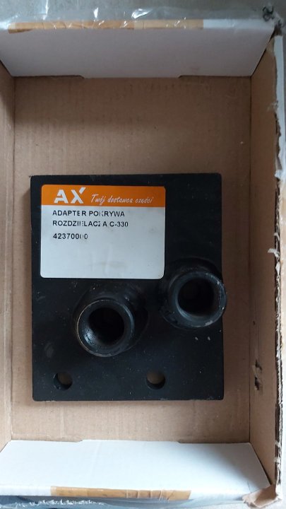

jedrus2020 210 Opublikowano 8 Stycznia 2021 A sama przystawkę można gdzieś kupić? Odnośnik do komentarza https://www.agrofoto.pl/forum/gallery/image/792840-nowy-rozdzielacz-do-ursusa-c-330m/#findComment-2798648
Roki212 1988 Opublikowano 8 Stycznia 2021 Można Mizar lub Agro Bis a jak msz sporo kasy to na Agricoli jest za 245 zł Odnośnik do komentarza https://www.agrofoto.pl/forum/gallery/image/792840-nowy-rozdzielacz-do-ursusa-c-330m/#findComment-2798652
jaco512 1377 Opublikowano 8 Stycznia 2021 Chyba że masz znajomego ślusarza co zrobi taką płytkę za flaszke Odnośnik do komentarza https://www.agrofoto.pl/forum/gallery/image/792840-nowy-rozdzielacz-do-ursusa-c-330m/#findComment-2798663
lukbold 1062 Opublikowano 8 Stycznia 2021 (edytowane) taaa porónuj dalej te blaszke ze zdjęcia za 70zł z tym klockiem za 245. Owszem funkcja ta sama ale te cenę z kosmosu nie wzięli Edytowane 8 Stycznia 2021 przez lukbold Odnośnik do komentarza https://www.agrofoto.pl/forum/gallery/image/792840-nowy-rozdzielacz-do-ursusa-c-330m/#findComment-2798667

c330Mc360 44 Opublikowano 9 Stycznia 2021 wydaje mi się ze wystarczy taki zwykły najtańszy. 40 litrów jak sa siłowniki jedno stronnego działania.mam taka płytke o którą pytałeś oddam za 150 zł oczywiście nie z bibuły. Odnośnik do komentarza https://www.agrofoto.pl/forum/gallery/image/792840-nowy-rozdzielacz-do-ursusa-c-330m/#findComment-2798876

sumek666 5103 Opublikowano 9 Stycznia 2021 26 minut temu, c330Mc360 napisał: wydaje mi się ze wystarczy taki zwykły najtańszy. 40 litrów jak sa siłowniki jedno stronnego działania. mam taka płytke o którą pytałeś oddam za 150 zł oczywiście nie z bibuły. Taka? Odnośnik do komentarza https://www.agrofoto.pl/forum/gallery/image/792840-nowy-rozdzielacz-do-ursusa-c-330m/#findComment-2798889
c330Mc360 44 Opublikowano 9 Stycznia 2021 Grzechooo napisał:Ale jak przelew z sekcji? W jedno wyjście z sekcji daje przewód pod siłownik a drugie wolny spływ? Jak u siebie robiłem to nie wiedziałem że na normalnej sekcji nie podłącze siłownika jednostronnego i teraz jak chcę kiprować przyczepę to podniosę normalnie ale żeby opuścić to muszę gasić ciągnik. Na szczęście c330 rzadko jeździ z przyczepą.tak właśnie się robi jesli jest jedno wyjście. jesli sa dwa czyli na przykład do owijarki i chesz też kiprować to w tedy musi być sekcja pływająca z zatrzaskiem. i musi działać poprawnie sumek666 napisał: 26 minut temu, c330Mc360 napisał: wydaje mi się ze wystarczy taki zwykły najtańszy. 40 litrów jak sa siłowniki jedno stronnego działania. mam taka płytke o którą pytałeś oddam za 150 zł oczywiście nie z bibuły. Taka? Podobną z tym że w mojej są nyple wspawane odrazu na gwint m 22x1.5 ale to nie przeszkadza moim zdaniem kujesz przewody z końcówkami 22x1.5 pod kat 90 stopni i gra. Odnośnik do komentarza https://www.agrofoto.pl/forum/gallery/image/792840-nowy-rozdzielacz-do-ursusa-c-330m/#findComment-2798893
