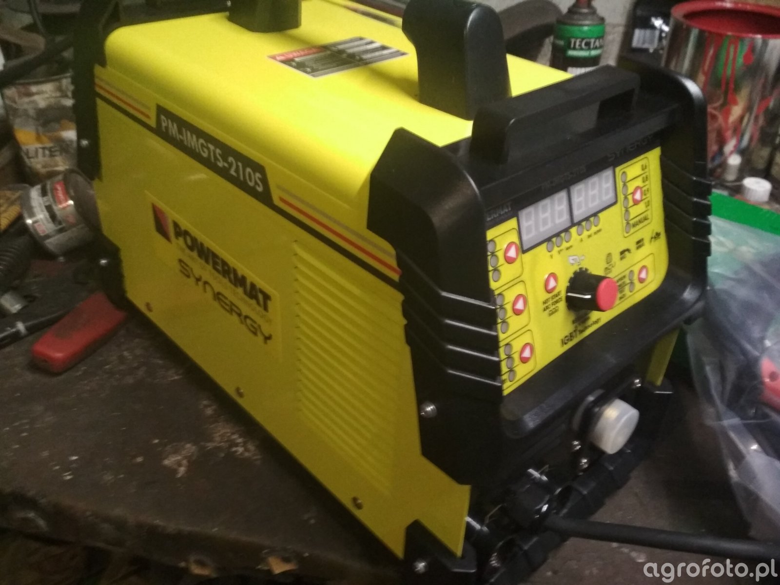

asharot 446 Opublikowano 18 Grudnia 2020 900 PLN Odnośnik do komentarza https://www.agrofoto.pl/forum/gallery/image/791952-migomat-spawarka-powermat/#findComment-2788948
chorzel221 183 Opublikowano 18 Grudnia 2020 na drut samoosłonowy czy można gaz wpiąć ? przetopi to dobrze 5mm ? rozglądam się za jakimś migiem i na razie mam na oku Sherman mig 200 HD i weldmana. Odnośnik do komentarza https://www.agrofoto.pl/forum/gallery/image/791952-migomat-spawarka-powermat/#findComment-2788966
asharot 446 Opublikowano 18 Grudnia 2020 Można spawać drutem samoosłonowym ale wolał bym zainwestować w butle z Ar/CO2. Ma 210A blachę 6mm przetopii. Odnośnik do komentarza https://www.agrofoto.pl/forum/gallery/image/791952-migomat-spawarka-powermat/#findComment-2789091

asharot 446 Opublikowano 22 Grudnia 2020 Po 1. Po każdym wyłączeniu wraca do ustawień fabrycznych. Po 2. W osłonie czystym dwutlenkiem węgla CO2 nie wtapia się w materiał nawet na maksymalnych ustawieniach, robi tylko takie przyklejone dżownice.Przy spawaniu mieszanką Ar/CO2 było OK. Poszła na reklamację. 1 Odnośnik do komentarza https://www.agrofoto.pl/forum/gallery/image/791952-migomat-spawarka-powermat/#findComment-2790690
jedrus2020 210 Opublikowano 22 Grudnia 2020 A może masz uszkodzony reduktor od gazu?Ja tak mialem w moim shermanie Caly czas dawal na fula i zdmuchiwalo plomien. po zmianie reduktora od razu inna spawarka i butla starcza na duuuuuzo wiecej Odnośnik do komentarza https://www.agrofoto.pl/forum/gallery/image/791952-migomat-spawarka-powermat/#findComment-2790699
Kacperkuj-pom 98 Opublikowano 22 Grudnia 2020 Może w instrukcji jest jak zapisać na stałe ustawienia. Albo może to być pierdulka w postaci padniętej baterii podtrzymania pamięci. Co do wtapiania to faktycznie reduktor do sprawdzenia i tak jak pisałem musi mieć skąd brać prąd lub źle ustawiasz lub spawasz za szybko i za dużo drutu dajesz Odnośnik do komentarza https://www.agrofoto.pl/forum/gallery/image/791952-migomat-spawarka-powermat/#findComment-2790730
asharot 446 Opublikowano 22 Grudnia 2020 (edytowane) 2 godziny temu, jedrus2020 napisał: A może masz uszkodzony reduktor od gazu?Ja tak mialem w moim shermanie Caly czas dawal na fula i zdmuchiwalo plomien. po zmianie reduktora od razu inna spawarka i butla starcza na duuuuuzo wiecej Gaz,reduktor i drut wyciągnięte z innego migomatu gdzie dobrze spawa, z chińczyka na transformatorze. 1 godzinę temu, Kacperkuj-pom napisał: Może w instrukcji jest jak zapisać na stałe ustawienia. Albo może to być pierdulka w postaci padniętej baterii podtrzymania pamięci. Co do wtapiania to faktycznie reduktor do sprawdzenia i tak jak pisałem musi mieć skąd brać prąd lub źle ustawiasz lub spawasz za szybko i za dużo drutu dajesz Powiedzieli że wszystkie z tym i podobnym cyferblatem tak mają i nic z tym nie zrobią. Potencjometr jest taki że kręcisz nim w kółko, żeby przejść z 14 do 25V trzeba z 10razy obrócic potencjometrem nie wspomnę przejście z 30 do 200A to chyba ze 30 razy trzeba okręcić gałką i tak za każdym włączeniem. Edytowane 22 Grudnia 2020 przez asharot Odnośnik do komentarza https://www.agrofoto.pl/forum/gallery/image/791952-migomat-spawarka-powermat/#findComment-2790757

Gość Opublikowano 22 Grudnia 2020 18 minut temu, asharot napisał: Powiedzieli że wszystkie z tym i podobnym cyferblatem tak mają i nic z tym nie zrobią. Potencjometr jest taki że kręcisz nim w kółko, żeby przejść z 14 do 25V trzeba z 10razy obrócic potencjometrem nie wspomnę przejście z 30 do 200A to chyba ze 30 razy trzeba okręcić gałką i tak za każdym włączeniem. jak kręcisz gałką to chodzi płynnie czy takie delikatne przeskoki czuć? po ustawieniu min/max prądu lub innych parametrów dalej można kręcić? jak potencjometr impulsowy to nie do przeskoczenia a jak wieloobrotowy oporowy to idzie zmienić ale szkoda dłubać w nowym Odnośnik do komentarza https://www.agrofoto.pl/forum/gallery/image/791952-migomat-spawarka-powermat/#findComment-2790764

kris91 3214 Opublikowano 22 Grudnia 2020 Też kupiłem kiedyś "migomat" powermata i bardzo dobra maszyna..... do spawania taczki 🤦♂️ Grubszy materiał przyspawa, ale nie przetopi. Lepiej dołożyć i coś lepszego kupić, niż z tym chińczykiem się męczyć 🤷♂️ 1 Odnośnik do komentarza https://www.agrofoto.pl/forum/gallery/image/791952-migomat-spawarka-powermat/#findComment-2790775

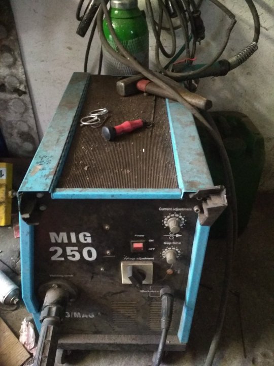

asharot 446 Opublikowano 22 Grudnia 2020 29 minut temu, kontenovy napisał: jak kręcisz gałką to chodzi płynnie czy takie delikatne przeskoki czuć? po ustawieniu min/max prądu lub innych parametrów dalej można kręcić? jak potencjometr impulsowy to nie do przeskoczenia a jak wieloobrotowy oporowy to idzie zmienić ale szkoda dłubać w nowym Czuć przeskoki, idzie kręcić ile tylko zapragniesz 25 minut temu, krzychc360 napisał: Ja dołozyłem kupiłem Magnuma 200/2kn na siłe i z przejsciowką 230v za 2 tys komplet butla reduktor drut i jakieę elektrody i naprawd warto dołozyc ewentualnie model 208 z synergią fajna sprawa.Na tego powermata juz nawet nie patrze kupiłem klucz udarowy postękał chwile i sie spalił. To mój ostatni zakup ze stajni powermat. Mam z 15lat chińczyka Sherman 250 wyspawałem ze 100kg drutu i nic się nie zepsuło. Odnośnik do komentarza https://www.agrofoto.pl/forum/gallery/image/791952-migomat-spawarka-powermat/#findComment-2790780
jedrus2020 210 Opublikowano 22 Grudnia 2020 jakiego masz tego shermana?Taki z osobnym podajnikiem na 15 kg drutu ? Odnośnik do komentarza https://www.agrofoto.pl/forum/gallery/image/791952-migomat-spawarka-powermat/#findComment-2790784
Kacperkuj-pom 98 Opublikowano 23 Grudnia 2020 Najważniejsza sprawa gdzie go trzymasz? Jeśli jest tam wilgoć to większość tych przypadłość może tłumaczyć to nie transformatorowa co ma to gdzieś, tu już jest elektroniki bo to synergią dodatkowo i może być wrażliwa na wilgoć. Co do pokrętła to jest przekręcone po prostu jeśli czujesz przeskoki to pewnie ścięło frez czy co tam ma Odnośnik do komentarza https://www.agrofoto.pl/forum/gallery/image/791952-migomat-spawarka-powermat/#findComment-2790886
asharot 446 Opublikowano 28 Grudnia 2020 Dnia 22.12.2020 o 21:04, jedrus2020 napisał: jakiego masz tego shermana?Taki z osobnym podajnikiem na 15 kg drutu ? Niezawodna maszyna przez tyle lat, tylko mało mobilna. Odnośnik do komentarza https://www.agrofoto.pl/forum/gallery/image/791952-migomat-spawarka-powermat/#findComment-2793165
jedrus2020 210 Opublikowano 28 Grudnia 2020 to moja inna . Na dole nam część prasową. A na górze jest podajnik i dwa potencjometry od regulacji prądu i prędkości drutu. wszystko na wózku. twoja jest na trafo? Odnośnik do komentarza https://www.agrofoto.pl/forum/gallery/image/791952-migomat-spawarka-powermat/#findComment-2793187
