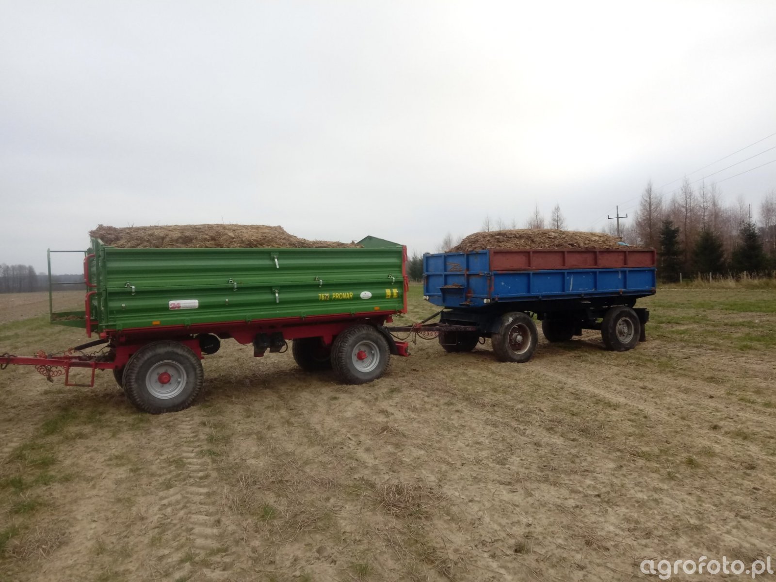

matiu23360 5 Opublikowano 4 Grudnia 2020 jaka cena Odnośnik do komentarza https://www.agrofoto.pl/forum/gallery/image/791373-pronar-t672-i-d50/#findComment-2782933
aro321 121 Opublikowano 4 Grudnia 2020 40 zł tona Odnośnik do komentarza https://www.agrofoto.pl/forum/gallery/image/791373-pronar-t672-i-d50/#findComment-2782977
jedrus2020 210 Opublikowano 4 Grudnia 2020 na ile ja?ha Odnośnik do komentarza https://www.agrofoto.pl/forum/gallery/image/791373-pronar-t672-i-d50/#findComment-2782981
rocknrollnik1 1424 Opublikowano 4 Grudnia 2020 Słyszałem,że kurzak to za darmo można dostać z fermy. Aby szybko sprzątnąć.Prawda to? Odnośnik do komentarza https://www.agrofoto.pl/forum/gallery/image/791373-pronar-t672-i-d50/#findComment-2782982
przemekuliski 139 Opublikowano 4 Grudnia 2020 nie wiem gdzie ale u nas pkaci się za 1000 tir, ale kurzak składników ma więcej niż bydlęcy Odnośnik do komentarza https://www.agrofoto.pl/forum/gallery/image/791373-pronar-t672-i-d50/#findComment-2783001
KOSTEK12 21 Opublikowano 4 Grudnia 2020 nie tak łatwo dostać kurzaka za darmo przy naj mniej u nas(wsch.mazowsze) producenci podłoża pieczarkowego biorą wszystko,a ten jest z chowu brojlera czy od indyków? Odnośnik do komentarza https://www.agrofoto.pl/forum/gallery/image/791373-pronar-t672-i-d50/#findComment-2783051
Grzesiek84 30 Opublikowano 4 Grudnia 2020 kiedyś można było za wymianę słoma za obornik i sprzątnięcie. Teraz ok 45 ton 2200zł Biorą podobno dużo pod pieczarki Odnośnik do komentarza https://www.agrofoto.pl/forum/gallery/image/791373-pronar-t672-i-d50/#findComment-2783059
JarekBazydlo 3025 Opublikowano 4 Grudnia 2020 U nas wymienia indyczy za slome lub zboże. Odnośnik do komentarza https://www.agrofoto.pl/forum/gallery/image/791373-pronar-t672-i-d50/#findComment-2783094
Tomek90 3210 Opublikowano 4 Grudnia 2020 1 godzinę temu, KOSTEK12 napisał: nie tak łatwo dostać kurzaka za darmo przy naj mniej u nas(wsch.mazowsze) producenci podłoża pieczarkowego biorą wszystko,a ten jest z chowu brojlera czy od indyków? To pieczarkowy macie za darmo. Odnośnik do komentarza https://www.agrofoto.pl/forum/gallery/image/791373-pronar-t672-i-d50/#findComment-2783097
aro321 121 Opublikowano 4 Grudnia 2020 obornik jest z pod brojlerow, ciężko dostać towar bo zewnętrzne firmy zwykle zabierają wszystko Ile dajecie kurzaka na ha? to pierwsze transportu Odnośnik do komentarza https://www.agrofoto.pl/forum/gallery/image/791373-pronar-t672-i-d50/#findComment-2783107
masio513 50 Opublikowano 4 Grudnia 2020 15ton/ha. Ile ton na jednej i na drugiej przyczepie? Odnośnik do komentarza https://www.agrofoto.pl/forum/gallery/image/791373-pronar-t672-i-d50/#findComment-2783114
aro321 121 Opublikowano 4 Grudnia 2020 13- 15 ton na zestawie, w zależności jak załaduje Tylko 15 t/ha?? Odnośnik do komentarza https://www.agrofoto.pl/forum/gallery/image/791373-pronar-t672-i-d50/#findComment-2783116
Tomek90 3210 Opublikowano 4 Grudnia 2020 15 max na tym zestawie i 15 to za dużo chyba że słomę zabiera Odnośnik do komentarza https://www.agrofoto.pl/forum/gallery/image/791373-pronar-t672-i-d50/#findComment-2783117
aro321 121 Opublikowano 4 Grudnia 2020 obornik jest dość mokry bo słoma im się kończy bliżej wiosny będę miał kurzaka bez słomy tylko na torfie Odnośnik do komentarza https://www.agrofoto.pl/forum/gallery/image/791373-pronar-t672-i-d50/#findComment-2783119
SamaPrawda 583 Opublikowano 4 Grudnia 2020 Po takim towarze bez słomy nawozu już nie trzeba 😅 Odnośnik do komentarza https://www.agrofoto.pl/forum/gallery/image/791373-pronar-t672-i-d50/#findComment-2783122
aro321 121 Opublikowano 4 Grudnia 2020 jedni mówią że 15 t/ha nic nie da inni że 15 to max, niewiadomo kogo słuchać. pod groch 10 t/ha bedzie dobrze? Odnośnik do komentarza https://www.agrofoto.pl/forum/gallery/image/791373-pronar-t672-i-d50/#findComment-2783128
ZELKOW 1347 Opublikowano 4 Grudnia 2020 pod groch azotu lepiej nie dawaj, a druga rzecz to w przeliczeniu na składniki bo nie mówię o próchnicy bo coś tam wprowadzi napewno obornik ale nie taniej wieloskładnik wyjdzie ? Odnośnik do komentarza https://www.agrofoto.pl/forum/gallery/image/791373-pronar-t672-i-d50/#findComment-2783138
Kaszlak79 755 Opublikowano 5 Grudnia 2020 aro321 napisał:jedni mówią że 15 t/ha nic nie da inni że 15 to max, niewiadomo kogo słuchać. pod groch 10 t/ha bedzie dobrze?Nie da. Sensowna norma to 25-30 ton. I weź teraz kup gówno po 40 za tonę... Słaby interes. Odnośnik do komentarza https://www.agrofoto.pl/forum/gallery/image/791373-pronar-t672-i-d50/#findComment-2783169
robi57362 2823 Opublikowano 5 Grudnia 2020 a po ile placicie za pomiot? Odnośnik do komentarza https://www.agrofoto.pl/forum/gallery/image/791373-pronar-t672-i-d50/#findComment-2783176
aro321 121 Opublikowano 5 Grudnia 2020 40 zł\t Odnośnik do komentarza https://www.agrofoto.pl/forum/gallery/image/791373-pronar-t672-i-d50/#findComment-2783177
Tomasz0611 13944 Opublikowano 5 Grudnia 2020 Kaszlak79 napisał:aro321 napisał:jedni mówią że 15 t/ha nic nie da inni że 15 to max, niewiadomo kogo słuchać. pod groch 10 t/ha bedzie dobrze?Nie da. Sensowna norma to 25-30 ton. I weź teraz kup gówno po 40 za tonę... Słaby interes.Daj kurzaka 30t to zobaczysz efekty ;) 10-15 t powinno być ok, przy 30 t/ ha jak za bardzo nie popada i zacznie wydzielac się amoniak to wypali rośliny i nic nie będzie. Obornik kurzy ma około 3 razy więcej azotu niż obornik krowi, do tego azot ten jest szybciej przyswajalny niż w oborniku krowim. Odnośnik do komentarza https://www.agrofoto.pl/forum/gallery/image/791373-pronar-t672-i-d50/#findComment-2783178
robi57362 2823 Opublikowano 5 Grudnia 2020 aro321 napisał:40 zł\tmi chodzi o sam bobek bez słomy Odnośnik do komentarza https://www.agrofoto.pl/forum/gallery/image/791373-pronar-t672-i-d50/#findComment-2783183
aro321 121 Opublikowano 5 Grudnia 2020 w tym oborniku mało jest słomy, na ścielenie całego kurnika idzie 6 ton słomy a obornika wychodzi 100 ton z calego kurnika Odnośnik do komentarza https://www.agrofoto.pl/forum/gallery/image/791373-pronar-t672-i-d50/#findComment-2783336
Kaszlak79 755 Opublikowano 5 Grudnia 2020 8 godzin temu, Tomasz0611 napisał: Daj kurzaka 30t to zobaczysz efekty 10-15 t powinno być ok, przy 30 t/ ha jak za bardzo nie popada i zacznie wydzielac się amoniak to wypali rośliny i nic nie będzie. Nawet jeśli to policz ile masz nawozu za 600 zl + większe koszty rozrzucenia (ładowanie, transport i rozrzutnik). Musiałoby być np. pszenicy na bidę 2 tony więcej żeby się interes opłacał, a to by wyszło możliwe że tylko na najlepszych glebach. Lepiej wg. mnie w tych pieniądzach utrzymać optymalne pH i raz na 2-3 lata zostawić resztki pożniwne (czytaj - nie sprzedawać słomy) - oszczędzić sobie można roboty. Nawóz naturalny jest dobry jak jest za darmo. Odnośnik do komentarza https://www.agrofoto.pl/forum/gallery/image/791373-pronar-t672-i-d50/#findComment-2783342
Tomasz0611 13944 Opublikowano 5 Grudnia 2020 Ja biorę za free z kurnika oddalonego o 2 km, muszę aby zawieźć słomę i później podstawiac przyczepy jak wygarniaja. Z 50 bel 120x120 mam około 50 ton obornika. Odnośnik do komentarza https://www.agrofoto.pl/forum/gallery/image/791373-pronar-t672-i-d50/#findComment-2783352
