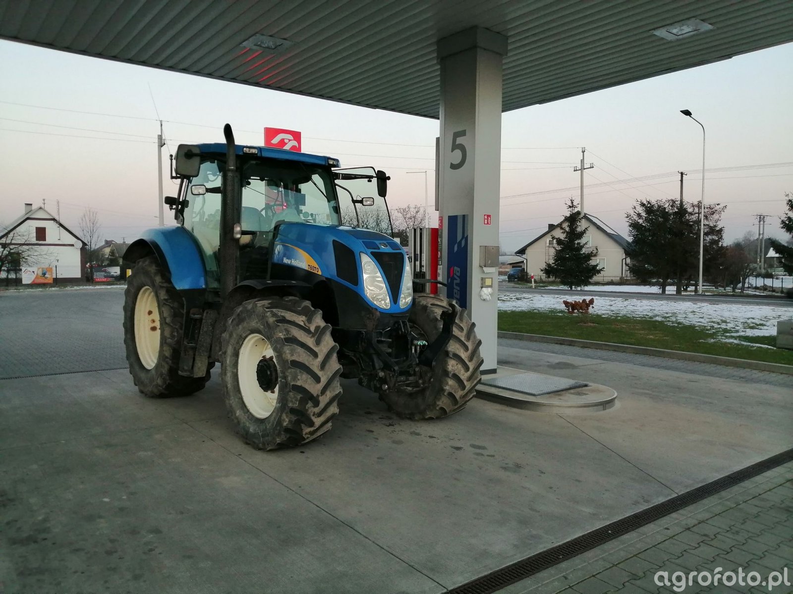

Pierwsze tankowanie "nowego" nabytku :) Chętnie poczytam porady dotyczące użytkowania i serwisowania tego ciągnika. Z góry dziękuje za porady.
@ 2010, od nowości w PL, a przebieg to jak w każdym :) Kończy własnie pierwsze opony Firestone ( tył ) wiec można uznać ze przebieg rzeczywisty. Pracował głownie z wozidłem budowlanym. Kupiony od firmy brukarskiej z okolicy Bochni ( małopolskie) . kilka dni temu pojawił się na olx, pojechałem i od razu mi się spodobał...
Edytowane przez Marl
@lukasz0920: opony do zmiany wszystkie. W zasadzie to nie wiem co rozkrecać... Wszystko chodzi. Spreżarka powietrza jest do naprawy bo olej wycieka tym grzybkiem koło lewego tylnego koła. Jak dzisiaj jechałem to jeden błąd sie wyswietlił. Jednak nie zapisuje sie w pamięci ( szukałem według instrukcji ) . Gdy wyłączymy ciągnik i  przekreceniu stacyjki od nowa nie pokazuje się żaden błąd. Bede to badać. Os przednia, zwrotnice mają slady smarowania ( smar nie jest tylko nowy ) .Nie znam sie na ciągnikach, nie chciałem od handlarza... jechałem nim  80 km do domu, przyjechał bez problemów. Oczywiście wszelkie porady mile widziane :)
Racja, bo w wypadku sprzedaży nikt nie dołoży do ceny  z racji nowych opon. Nie znam się na tych ciągnikach, nikogo nie wołałem przed zakupem. U mnie za dużo nie bedzie pracować, ma pomagać ciągnikowi 110 KM w pracach w polu. Jakby był wyłacznie jako głowny to wiadomo, ze najlepiej nowy... Ale ta cena: minimum 350 tyś netto wszysko psuje...
Widziałem te kalamitki na tylen osi. Jutro przesmaruje. Kompresor puszcza olej  do ukłądu pneumatycznego, chyba trzeba go wyjąć i regenerować. Słysze jedną rolkę od paska klinowego, nie wiem, można to odkrecić i przesmarowac bedące tam wewnątrz łożysko? Czy tylko nowe? Rozrusznik i alternator nie nosza sladów wykrecania, czyli raczej do sprawdzenia. Pracował z ta maszyną https://www.agrofoto.pl/forum/gallery/image/791284-przyczepa-chieftain/
Według tablicy która mieli na firmie oleje do piast i mostu to shell spirax s3 als 80W90 a w hydraulice to Shell Tellus S2 VX46.
