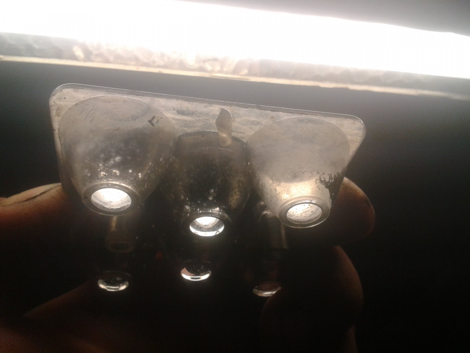

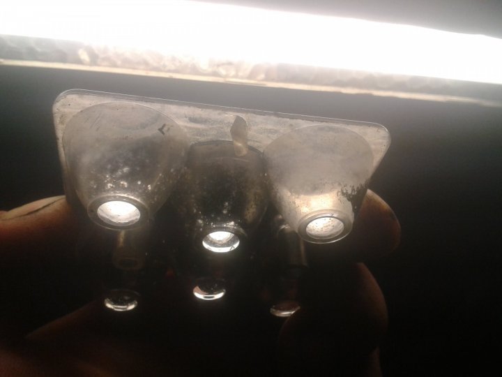

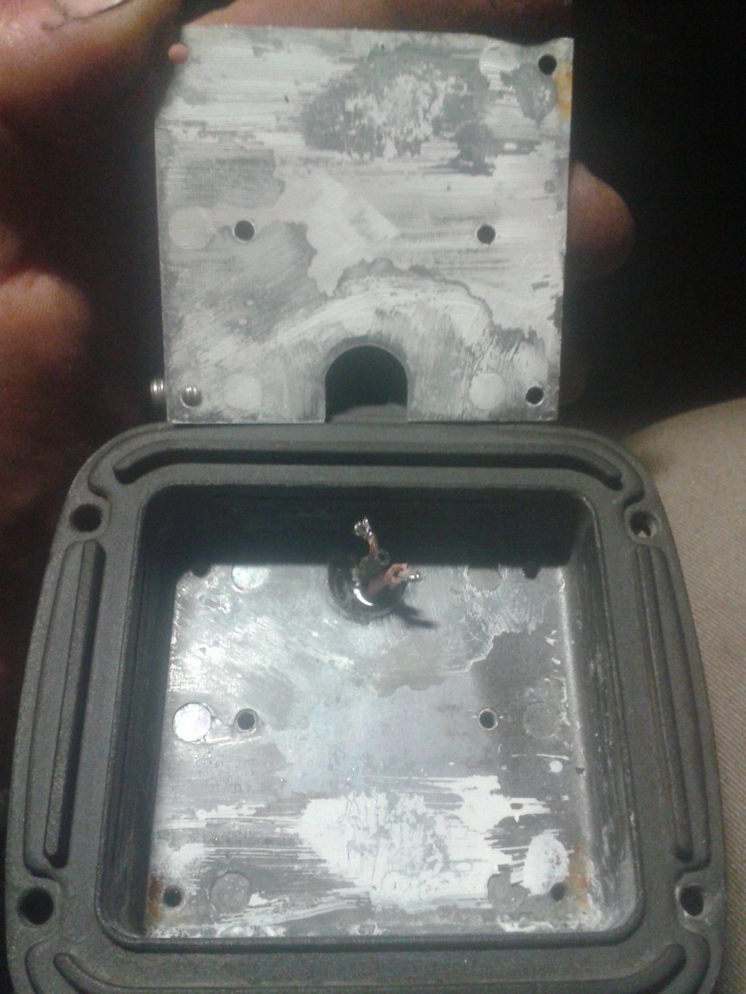

Gość Opublikowano 1 Grudnia 2020 @Bananek nie wiesz czego ? lampa skręcana na śruby a nie klejona . uszczelka krzywo spasowana w fabryce i do lampy dostała się woda, po zniszczeniach odbłyśnika domyślam się że pracowała gdzieś uchwytem do góry z tyłu na ciężarówce/busie/śmieciarce bo zalana góra lampy , ogólnie jedna sprawna i kompletna a w drugiej jedna dioda świeci i brakuje ramki odbłyśnika i klosza , i te 2 za 1/8 ceny jednej nowej , lepszą się do kupy poskłada i na wózek wsadzi , w sumie też trochę naciągnięte parametry bo zamiast 42W pobiera 30 Odnośnik do komentarza https://www.agrofoto.pl/forum/gallery/image/791246-kramp-led-42w/#findComment-2781562
Gość Opublikowano 2 Grudnia 2020 Dnia 30.11.2020 o 23:36, leonardo111 napisał: Co to za premium zwykły badziew z firmy kszak z sieci sprzedaży kramp patrzę tylko po jakości wykonania bo względem chińszczyzny 5-10 krotnie tańszej lampa cięższa , grubsze radiatory , PCB z diodami i przetwornicą również solidniejsze ale rzeczywiście ta jakość nie przemawia za tym by kilkukrotnie przepłacać Odnośnik do komentarza https://www.agrofoto.pl/forum/gallery/image/791246-kramp-led-42w/#findComment-2782042

Kaszlak79 755 Opublikowano 2 Grudnia 2020 kontenovy napisał: @Bananek nie wiesz czego ? lampa skręcana na śruby a nie klejona . uszczelka krzywo spasowana w fabryce i do lampy dostała się woda, po zniszczeniach odbłyśnika domyślam się że pracowała gdzieś uchwytem do góry z tyłu na ciężarówce/busie/śmieciarce bo zalana góra lampy , ogólnie jedna sprawna i kompletna a w drugiej jedna dioda świeci i brakuje ramki odbłyśnika i klosza , i te 2 za 1/8 ceny jednej nowej , lepszą się do kupy poskłada i na wózek wsadzi , w sumie też trochę naciągnięte parametry bo zamiast 42W pobiera 30 Serio opłaca się bawić w naprawianie tego?? Ostatnio za 16 zł/szt. kupiłem (na pewnym popularnym polskim serwisie aukcyjnym na literę "a" 😜) 2 lampy "robocze" LED 48 W (moc adekwatna do tradycyjnej żarówki halogenowej, nie pobierana). Pobór prądu znikomy, zaklejone na jednorazowo ale naprawdę fajnie to świeci... Za te pieniądze to niech mi rok pożyją to z czystym sumieniem do śmieci wyrzucę. Po sklepach takie lampy po 30-40 zł leżą na półkach. Mam liczyć się z tym że moje zaraz zdechną?? 😜😜😜 Odnośnik do komentarza https://www.agrofoto.pl/forum/gallery/image/791246-kramp-led-42w/#findComment-2782232
robi57362 2821 Opublikowano 2 Grudnia 2020 ten kto miał do czynienia z wyrobem lampo podobnym i lampa wesema czy inna dobra firmą tych tanich nie chce na oczy widziec .wiesz czemu? Odnośnik do komentarza https://www.agrofoto.pl/forum/gallery/image/791246-kramp-led-42w/#findComment-2782291
Gość Opublikowano 2 Grudnia 2020 (edytowane) Dnia 2.12.2020 o 19:42, robi57362 napisał: .wiesz czemu? w tanich masowo produkowanych idą na montaż chińskie najgorsze diody o zimnej białej barwie światła , lepsi producenci bazują na ledach renomowanych producentów montując droższe diody o neutralnej barwie i stąd m.in. różnice a że wszystkie lepsze marki mają fabryki w Europie i odlewy obudów są z innego dużo czyściejszego oraz lepiej przewodzącego ciepło aluminium oraz reszta komponentów też tutejsze to i cena też wyższa a z jakością to różnie Dnia 2.12.2020 o 17:36, Kaszlak79 napisał: Serio opłaca się bawić w naprawianie tego?? lampa za 2 stówy to nie za 16 zł , owszem może komuś bogatemu nie opłaca się tym bardziej że się na tym nie zna zapewne, bardziej na ciekawość kupione jak to zrobione bo skręcaną pierwszy raz w rękach miałem a nowych potrzeby kupować i zakładać nie mam bo nie mam nawet kiedy ,gdzie i po co z nich korzystać Dnia 2.12.2020 o 17:36, Kaszlak79 napisał: Mam liczyć się z tym że moje zaraz zdechną?? 😜😜😜 zaraz to nie ale za ceną idzie jakość a obniżenie ceny to pogorszenie jakości wraz z jednoczesnym skróceniem żywotności, wystarczy włączyć na dłużej kiepsko zrobioną lampę i sprawdzić jak długo przybiera na temperaturze jej obudowa, wiem jak wygląda degradacja elektroniki spowodowana przegrzaniem/zawilgoceniem i szkoda żeby coś po czymś oczekiwało się czegoś więcej niż przeżyć gwarancję trafiło dużo szybciej na śmieci , z resztą lubię się dłubać w takim badziewiu nawet jak nie naprawię to trochę części idzie odzyskać z tego Dnia 2.12.2020 o 16:09, radekz200 napisał: Kurła a co to dla Ciebie za problem a no problem , 2 lata się zbierałem aby ogrzewanie tylnej szyby w aucie naprawić Edytowane 19 Grudnia 2020 przez Gość Odnośnik do komentarza https://www.agrofoto.pl/forum/gallery/image/791246-kramp-led-42w/#findComment-2782445
