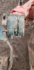

Root Admin yacenty 5171 Opublikowano 30 Listopada 2020 tylko takie miałem pod ręką Odnośnik do komentarza https://www.agrofoto.pl/forum/gallery/image/791194-xm-950-silownik/#findComment-2781177

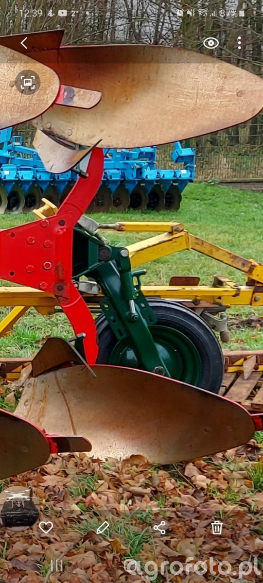

Uziu92 10040 Opublikowano 30 Listopada 2020 styknie mi , iron wrzucił z innej perspektywy , muszę u siebie zamontować też amortyzator bo albo ktoś wywalił albo nie było Odnośnik do komentarza https://www.agrofoto.pl/forum/gallery/image/791194-xm-950-silownik/#findComment-2781189
Root Admin yacenty 5171 Opublikowano 30 Listopada 2020 u mnie na poczatku był zle ustawiony. Na uwrociach musiałem długo czekać aż kółko opadnie Odnośnik do komentarza https://www.agrofoto.pl/forum/gallery/image/791194-xm-950-silownik/#findComment-2781359
Uziu92 10040 Opublikowano 30 Listopada 2020 ja zrobię z amortyzatora samochodowego. Oryginał to 1/5 ceny pługa Odnośnik do komentarza https://www.agrofoto.pl/forum/gallery/image/791194-xm-950-silownik/#findComment-2781387
Root Admin yacenty 5171 Opublikowano 30 Listopada 2020 przypomnij sie przy weekendzie moge ci pomierzyc Odnośnik do komentarza https://www.agrofoto.pl/forum/gallery/image/791194-xm-950-silownik/#findComment-2781392

tomek73 708 Opublikowano 30 Listopada 2020 Mam podobny w KV wymieniłem uszczelniacze nalałem oleju i jest dobrze. Odnośnik do komentarza https://www.agrofoto.pl/forum/gallery/image/791194-xm-950-silownik/#findComment-2781407
Uziu92 10040 Opublikowano 30 Listopada 2020 11 minut temu, Krzysztof81 napisał: Skąd oni biorą ceny tych amortyzatorów? uj wie ale najtaniej jaki znalazłem do vogla to grubo ponad 1000 zł a jest i za prawie 2 tyś. pokombinuje z samochodowym. Odnośnik do komentarza https://www.agrofoto.pl/forum/gallery/image/791194-xm-950-silownik/#findComment-2781408
Krzysztof81 9839 Opublikowano 30 Listopada 2020 Mój w overumie padł. Nowy oryginał 1400. Tak samo albo próbować rozbierać albo dopasować jakiś z auta. Odnośnik do komentarza https://www.agrofoto.pl/forum/gallery/image/791194-xm-950-silownik/#findComment-2781416
Uziu92 10040 Opublikowano 30 Listopada 2020 Wyjdzie taniej na pewno a i działać też powinno. Odnośnik do komentarza https://www.agrofoto.pl/forum/gallery/image/791194-xm-950-silownik/#findComment-2781419
