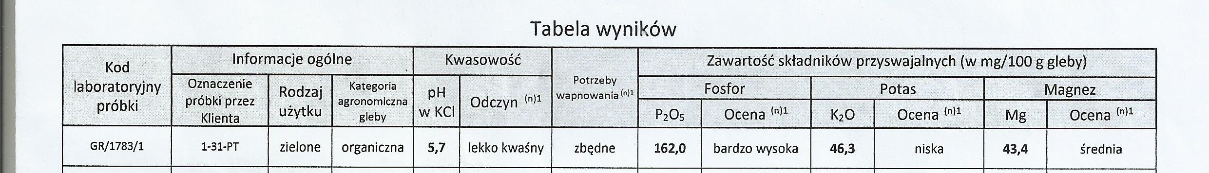

Badanie gleby
Grunty z 20 lat wapna nie widziały . W tym roku pod oziminy kreda granulowaną 350 kg poszła . Czym tu zadziałać ?
Obornik najlepiej doprowadzi do kultury każdą glebę. Najlepiej w dawkach powyżej normy. Ja bym w przyszłym sezonie po zbożu(które rozumiem z opisu już jest zasiane) dał sporą jego ilość, jak masz sprzęt to dobrze wymieszać gruberem czy agregatem talerzowym, a potem dopiero orka pod kolejną uprawę.  Jakbyś koniecznie chciał jeszcze dać wapno węglanowe, to na ściernisko , wymieszać agregatem a obornik przed samym zasiewem ozimin. Jak byłaby kukurydza to po wapnie zaraz polon, a obornik najpóźniej jak to będzie możliwe przed zimą.
Wapno jak najbardziej potrzebne, ale nie doceniasz obornika. Wiele przypadków było w okolicy, gdzie zboże już nie chciało rosnąć, oddali w dzierżawę a dzierżawca nawiózł obornika i nagle plony się pojawiły. I wapna wcale nie sypali
Sam miałem kilka lat temu na IV klasie z pH 4,3-4,6 pszenicę dającą 7,5t, ale corocznie 55t/ha obornika
U mnie wyniki ph były nieco lepsze to po konsultacji postawiłem na wapno weglanowe 55% Morawica w ilości zależy od działki 2-4tony na ha. W tym roku planuje wapno magnezowe zapewne Radkowid Premium by podbudowac magnez i w jakimś stopniu ph. Wszystko stosuje pozniwnie na sciernie mieszając talerzowka.
