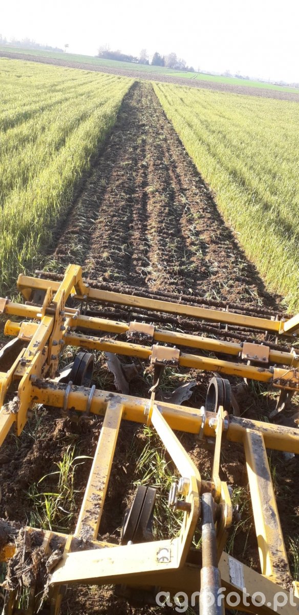

efekt przy prędkości 10km/H, nie jest najgorzej chyba😉
poosa21 983 Opublikowano 26 Listopada 2020 Na końcu skręciłeś czy on robi tak pod kontem? Odnośnik do komentarza https://www.agrofoto.pl/forum/gallery/image/790945-staltech/#findComment-2779232
kuba24051 491 Opublikowano 26 Listopada 2020 talerze lekko podnieś bo Ci rowy ryją Odnośnik do komentarza https://www.agrofoto.pl/forum/gallery/image/790945-staltech/#findComment-2779234
Kaszlak79 755 Opublikowano 26 Listopada 2020 Przy tego typu maszynach robotę prędkość właśnie robi.Przy tego typu maszynach robotę prędkość właśnie robi. Odnośnik do komentarza https://www.agrofoto.pl/forum/gallery/image/790945-staltech/#findComment-2779238
Reno1 403 Opublikowano 26 Listopada 2020 poosa21 napisał: Na końcu skręciłeś czy on robi tak pod kontem? To akurat koniec pola i miałem zawracać dlatego jest tak ze skosa A tak to idzie prosto kuba24051 napisał:talerze lekko podnieś bo Ci rowy ryjąwłaśnie z regulacją głębokości talerzy jest tu trochę problem, bo są już maksymalnie w górze A na wale agregat jest dopiero w połowie regulacji głębokości. Także regulacja wysokości talerzy akurat im się nie udała bo jak bym chciał jeszcze głębiej robić to rowy będę jeszcze większe Kaszlak79 napisał:Przy tego typu maszynach robotę prędkość właśnie robi.Przy tego typu maszynach robotę prędkość właśnie robi.To akurat prawda, tego typu maszyny potrzebują też prędkości Odnośnik do komentarza https://www.agrofoto.pl/forum/gallery/image/790945-staltech/#findComment-2779242

jedrus 73 Opublikowano 26 Listopada 2020 Grano system ma dokładnie to samo - regulacja talerzy działa tylko w dół - a do góry nie idzie podnieść bo o ramę zapiera. Odnośnik do komentarza https://www.agrofoto.pl/forum/gallery/image/790945-staltech/#findComment-2779311
