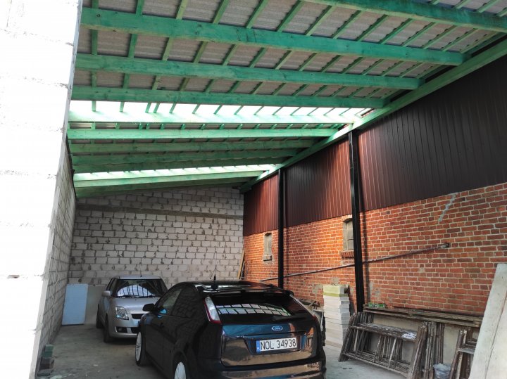

kierowiec 112 Opublikowano 12 Listopada 2020 (edytowane) ten podciąg z belka drewnianego, który jest oparty na tym stalowych słupach jest jakoś dodatkowo zakotwiony? Co ta konstrukcja powie na poziome obciążenia wiatr itp ? Edytowane 12 Listopada 2020 przez kierowiec Odnośnik do komentarza https://www.agrofoto.pl/forum/gallery/image/790263-przybudowka-garazu/#findComment-2773872
kopin 4144 Opublikowano 12 Listopada 2020 Raczej nic nie powie ,ja osobiście nie widziałem gadającej belki.Parę razy tylko kołka 4 Odnośnik do komentarza https://www.agrofoto.pl/forum/gallery/image/790263-przybudowka-garazu/#findComment-2773894
tytanowyJanusz 5448 Opublikowano 12 Listopada 2020 dobrze będzie, ludzie te belki przykręcają do ściany na przestrzał prętami m20 i stoi latami Odnośnik do komentarza https://www.agrofoto.pl/forum/gallery/image/790263-przybudowka-garazu/#findComment-2773973
klikuu 81 Opublikowano 13 Listopada 2020 (edytowane) Trapez T-18 39 zł m² Słupy z kształtowania 120x120 ścianka 5mm zakotwiczone do podłoża , belka też jest do nich przykręcona, więc raczej nie poleci. Tak to wygląda z innej perspektywy Edytowane 13 Listopada 2020 przez klikuu 1 Odnośnik do komentarza https://www.agrofoto.pl/forum/gallery/image/790263-przybudowka-garazu/#findComment-2774045

Pawel156 31 Opublikowano 13 Listopada 2020 Jaka wysokość tego garażu? Bo wydaje sie wysoki? Odnośnik do komentarza https://www.agrofoto.pl/forum/gallery/image/790263-przybudowka-garazu/#findComment-2774068
klikuu 81 Opublikowano 13 Listopada 2020 Z niższej strony 3.90m. Garaż docelowo na ciągniki, samochody stoją tylko tymczasowo. Odnośnik do komentarza https://www.agrofoto.pl/forum/gallery/image/790263-przybudowka-garazu/#findComment-2774139
krilan06 3599 Opublikowano 13 Listopada 2020 Ile płaciłeś za te słupy? One były z gotowym mocowaniem do podłoża czy trzeba było dorabiać? Odnośnik do komentarza https://www.agrofoto.pl/forum/gallery/image/790263-przybudowka-garazu/#findComment-2774281
PitTerro 23 Opublikowano 13 Listopada 2020 podpinam się o pytanie o słupy Odnośnik do komentarza https://www.agrofoto.pl/forum/gallery/image/790263-przybudowka-garazu/#findComment-2774304
Majkelo 3 Opublikowano 13 Listopada 2020 Posiadam taką blachę i osobiście nie polecam! Filc ciągnie wodę i duza część zamiast do rynny leci po ostatniej belce i desce wykańczającej dach. Na środku "fachowcy" zrobili mi łączenie, żeby nie wciągać na dach 9-cio mertowych kawałów, również filc ssie wodę i belki mokre. Masakra!!! Odnośnik do komentarza https://www.agrofoto.pl/forum/gallery/image/790263-przybudowka-garazu/#findComment-2774338
klikuu 81 Opublikowano 14 Listopada 2020 krilan06 napisał: Ile płaciłeś za te słupy? One były z gotowym mocowaniem do podłoża czy trzeba było dorabiać? Cena za metr kształtownika to 74 zł mocowania sam spawałem. Odnośnik do komentarza https://www.agrofoto.pl/forum/gallery/image/790263-przybudowka-garazu/#findComment-2774384

kopin 4144 Opublikowano 14 Listopada 2020 18 godzin temu, Majkelo napisał: Posiadam taką blachę i osobiście nie polecam! Filc ciągnie wodę i duza część zamiast do rynny leci po ostatniej belce i desce wykańczającej dach. Na środku "fachowcy" zrobili mi łączenie, żeby nie wciągać na dach 9-cio mertowych kawałów, również filc ssie wodę i belki mokre. Masakra!!! Nic nie ciągnie ,tylko ta co się wykrapla zostaje w filcu i w dzien wentylacja ją odparowuje,i po pierwsze nie może być szczelnie wszystko opiankowane bo musi być wentylacja ,a po drugie producenci blach jasno zaznaczali że nie nadaje się do drewnianych łat Odnośnik do komentarza https://www.agrofoto.pl/forum/gallery/image/790263-przybudowka-garazu/#findComment-2774558
Majkelo 3 Opublikowano 14 Listopada 2020 Na swoim przykładzie jednak będę obstawał przy tym , że czy w dzień czy w nocy filc ciegnie wodę i dlatego też w środku we wiacie podczas deszczu w miejscu łączenia woda kapie na posadzkę, juz nie wspominając o czesci blachy przy rynnie. Krótko nie polecam Odnośnik do komentarza https://www.agrofoto.pl/forum/gallery/image/790263-przybudowka-garazu/#findComment-2774565
kopin 4144 Opublikowano 14 Listopada 2020 ciekawe czy te twoje fachowcy wycieli filc tam gdzie była zakładka ,bo tak to wychodzi jak się 2 Mietków z kątówką za dekarstwo zabiera Odnośnik do komentarza https://www.agrofoto.pl/forum/gallery/image/790263-przybudowka-garazu/#findComment-2774595
Majkelo 3 Opublikowano 14 Listopada 2020 1.Oczywiście że wycięli. 2. Zgadzam się z tobą ludzie bez jakiego kolwiek pojęcia na ten temat nie powinni się za takie rzeczy brać. 3. Wydaje mi się nie jest łatwo zerwać filc z tej blachy, ale to prawda na bocznych łączeniach go nie ma i jest ok. Odnośnik do komentarza https://www.agrofoto.pl/forum/gallery/image/790263-przybudowka-garazu/#findComment-2774608
kopin 4144 Opublikowano 14 Listopada 2020 do tego jest specjalny rozpuszczalnik ,skoro na boku masz ok ,to tam żle zerwali i tyle Odnośnik do komentarza https://www.agrofoto.pl/forum/gallery/image/790263-przybudowka-garazu/#findComment-2774611
t25a1 296 Opublikowano 14 Listopada 2020 Blacha z tym filcem to porażka zwłaszcza na drewniane łaty oraz koszt takiej blachy,a coś o tym wiem bo robię dachy. Odnośnik do komentarza https://www.agrofoto.pl/forum/gallery/image/790263-przybudowka-garazu/#findComment-2774669
Majkelo 3 Opublikowano 16 Listopada 2020 kopin napisał: do tego jest specjalny rozpuszczalnik ,skoro na boku masz ok ,to tam żle zerwali i tyle Wcale nie zerwali FILCU na łączeniu blach. Co to za rozpuszczalnik ? wrzucisz link...t25a1 napisał:Blacha z tym filcem to porażka zwłaszcza na drewniane łaty oraz koszt takiej blachy,a coś o tym wiem bo robię dachy.t25a1 poradź mi co zrobić, żeby woda leciała do rynny, a nie wciągana przez ten cholerny filc po obróbce od środka i ostatniej belce... Jak tak będzie leciało do niebawem mam dach na nowo do wymiany... Krótko mówiąc "fachowiec" bez pojęcia odwali baboka,pójdzie sobie , a teraz ty martw się za niego co zrobić, ... cycki opadają! Odnośnik do komentarza https://www.agrofoto.pl/forum/gallery/image/790263-przybudowka-garazu/#findComment-2775267
Bambi14 102 Opublikowano 16 Listopada 2020 to skoro filc taki zły to czym pokryć magazyn zbozowy? na płytę warstwowa mnie nie stać, membrany nie można dać bo gryzonie, czyli została euro fala? Odnośnik do komentarza https://www.agrofoto.pl/forum/gallery/image/790263-przybudowka-garazu/#findComment-2775276
kopin 4144 Opublikowano 16 Listopada 2020 d*pa tam zły,ja jestem zadowolony tylko trzeba położyć tak jak producent zaleca Dnia 14.11.2020 o 20:03, kopin napisał: do tego jest specjalny rozpuszczalnik ,skoro na boku masz ok ,to tam żle zerwali i tyle Wcale nie zerwali FILCU na łączeniu blach. Co to za rozpuszczalnik ? wrzucisz link... widzisz ,mówiłem ,nie warto na czymś psy wieszać przez to że fachowcy nie mają pojęcia jak to założyć z rozpuszczalnikiem nie będe się mądrował bo ja nie używałem ,wiem że jest ,jak nie znajdziesz zadzwoń do producenta blachy i sam ci powie czyli czeka cię powtórny montaż - ot majstry Odnośnik do komentarza https://www.agrofoto.pl/forum/gallery/image/790263-przybudowka-garazu/#findComment-2775279
t25a1 296 Opublikowano 17 Listopada 2020 (edytowane) Dnia 16.11.2020 o 08:01, Majkelo napisał: t25a1 poradź mi co zrobić, żeby woda leciała do rynny, a nie wciągana przez ten cholerny filc po obróbce od środka i ostatniej belce... Jak tak będzie leciało do niebawem mam dach na nowo do wymiany... Krótko mówiąc "fachowiec" bez pojęcia odwali baboka,pójdzie sobie , a teraz ty martw się za niego co zrobić, ... cycki opadają! A te fachowcy założyli ci pas nadrynnowy,a co do kapania na łączeniu blach to na 100% jest za mało zakładki blacha na blachę i podciąga wodę. Edytowane 17 Listopada 2020 przez t25a1 Odnośnik do komentarza https://www.agrofoto.pl/forum/gallery/image/790263-przybudowka-garazu/#findComment-2775915
