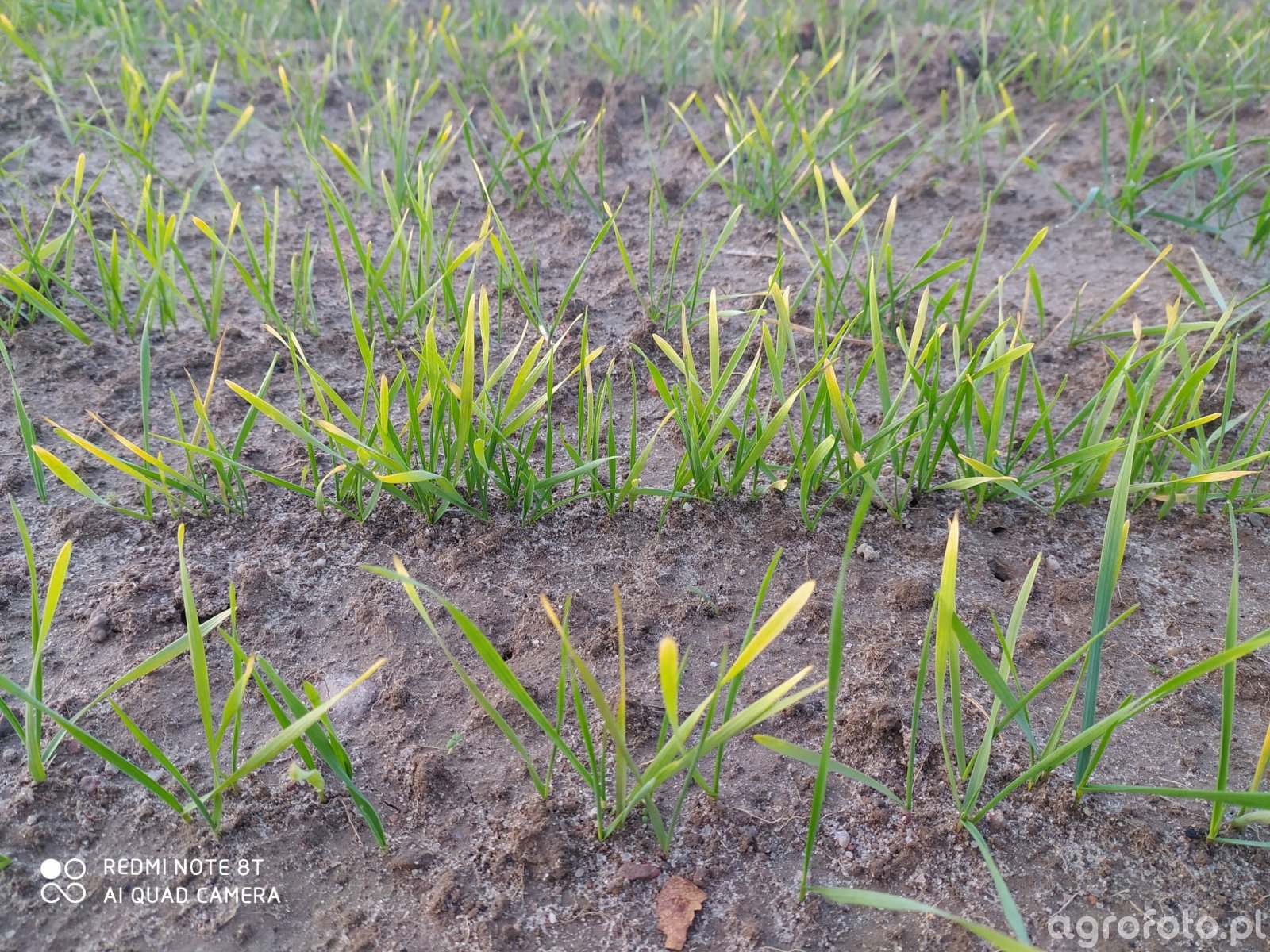

tomek1974 540 Opublikowano 9 Listopada 2020 grzyb ? Odnośnik do komentarza https://www.agrofoto.pl/forum/gallery/image/790151-pszenica-hondia/#findComment-2772738
rocknrollnik1 1424 Opublikowano 9 Listopada 2020 jakiś czas temu w tym miejscu drutowce zaatakowały korzenie.Albo to jest przyczyną albo czegoś brakuje w glebie.Sam nie wiem. Odnośnik do komentarza https://www.agrofoto.pl/forum/gallery/image/790151-pszenica-hondia/#findComment-2772745
Krzysztof81 9569 Opublikowano 9 Listopada 2020 Szybciej jakieś braki. Odnośnik do komentarza https://www.agrofoto.pl/forum/gallery/image/790151-pszenica-hondia/#findComment-2772747
rocknrollnik1 1424 Opublikowano 9 Listopada 2020 możliwe. tak się zrobiło na takim kawałku bardziej piaszczystym. Odnośnik do komentarza https://www.agrofoto.pl/forum/gallery/image/790151-pszenica-hondia/#findComment-2772750
Sadek 1470 Opublikowano 9 Listopada 2020 Też mam podobnie na lżejszej ziemi. Ogólnie w tym roku bardzo dużo jest takich obrazów na polach. Odnośnik do komentarza https://www.agrofoto.pl/forum/gallery/image/790151-pszenica-hondia/#findComment-2772770
Axd529 142 Opublikowano 9 Listopada 2020 U mnie tak samo wygląda pszenica na gorszej ziemi. Odnośnik do komentarza https://www.agrofoto.pl/forum/gallery/image/790151-pszenica-hondia/#findComment-2772792
bizonekzo56 8 Opublikowano 9 Listopada 2020 U mnie to samo ale ja już nic nie daje bo zimno szkoda kasy dopiero wiosna3 Odnośnik do komentarza https://www.agrofoto.pl/forum/gallery/image/790151-pszenica-hondia/#findComment-2772836
rocknrollnik1 1424 Opublikowano 9 Listopada 2020 ja też czekam do wiosny.30 arów z 8 ha to nie tragedia. Odnośnik do komentarza https://www.agrofoto.pl/forum/gallery/image/790151-pszenica-hondia/#findComment-2772841
kubaguzik 323 Opublikowano 9 Listopada 2020 co roku to samo, co roku te same pytania, przyjdzie wiosna, ciepło, nawóz i dylematy odejdą w niepamięć 2 Odnośnik do komentarza https://www.agrofoto.pl/forum/gallery/image/790151-pszenica-hondia/#findComment-2772862
shiftman 93 Opublikowano 10 Listopada 2020 A nie zastosowałeś czasami na nie chlorotoluronu? Odnośnik do komentarza https://www.agrofoto.pl/forum/gallery/image/790151-pszenica-hondia/#findComment-2773009
rocknrollnik1 1424 Opublikowano 10 Listopada 2020 poszedł powschodowo Expert +Premazor+Glean. Na innych działkach też tym pryskałem i tam tego nie zauważyłem. Odnośnik do komentarza https://www.agrofoto.pl/forum/gallery/image/790151-pszenica-hondia/#findComment-2773014
PawelS 282 Opublikowano 10 Listopada 2020 Mam podobnie u Siebie w pszenżycie na piaszczystych ziemiach i w dodatku na wzgórkach, drogą dedukcji obstawiał bym że w moim przypadku powodem żółknięcie jest niedobór magnezu ale mogę się mylić. Bo żadnych szkodników nie zaobserwowałem prócz mszyc niewielkiej ilości, ph raczej odpada bo po żniwach ziemia wapnowana wapnem węglanowym w ilości od 2,5-3,5 tony na hektar. Akurat na tym ziemiach co występuje żółkniecie magnez jest na niskim poziomie 1 Odnośnik do komentarza https://www.agrofoto.pl/forum/gallery/image/790151-pszenica-hondia/#findComment-2773037
rocknrollnik1 1424 Opublikowano 10 Listopada 2020 u mnie w tym miejscu też jest taka piaszczysta ziemia. Odnośnik do komentarza https://www.agrofoto.pl/forum/gallery/image/790151-pszenica-hondia/#findComment-2773040
85Tomekkk 178 Opublikowano 10 Listopada 2020 u mnie na piasku tak samo sie robiło,wapno pomogło 1 Odnośnik do komentarza https://www.agrofoto.pl/forum/gallery/image/790151-pszenica-hondia/#findComment-2773046
Piotrek1975 1415 Opublikowano 10 Listopada 2020 To samo mam w pszenżycie na dobre stanowisku po ziemniakach i słoneczniku Odnośnik do komentarza https://www.agrofoto.pl/forum/gallery/image/790151-pszenica-hondia/#findComment-2773070
PawelS 282 Opublikowano 10 Listopada 2020 1 godzinę temu, 85Tomekkk napisał: u mnie na piasku tak samo sie robiło,wapno pomogło Jakie wapno magnezowe ? Jak tak to wina niedoboru magnezu tak jak obstawialem Odnośnik do komentarza https://www.agrofoto.pl/forum/gallery/image/790151-pszenica-hondia/#findComment-2773088
85Tomekkk 178 Opublikowano 10 Listopada 2020 1 minutę temu, PawelS napisał: Jakie wapno magnezowe ? Jak tak to wina niedoboru magnezu tak jak obstawialem mi doradzono kredę granulowaną ,zeby uruchomić składniki pokarmowe w ziemi Odnośnik do komentarza https://www.agrofoto.pl/forum/gallery/image/790151-pszenica-hondia/#findComment-2773090
RafaKdziela 443 Opublikowano 10 Listopada 2020 1 godzinę temu, 85Tomekkk napisał: mi doradzono kredę granulowaną ,zeby uruchomić składniki pokarmowe w ziemi Kolego ktoś nabija Ciebie w butelkę .Ja wapnowałem w przeciągu 4 lat dwa razy pole łącznie ok 8 ton kujawitu ph podskoczyło ładnie i też zboże dostaje takie przebarwienia .Gdzie dostało siarczanu i zeti w oprysku jest ładne zielone .A te ładniejsze uprawy nie zasilone łapią kolory.Na moje to jest jakieś zaburzenie w pobieraniu magnezu lub jeszcze innych mikro składników . 2 Odnośnik do komentarza https://www.agrofoto.pl/forum/gallery/image/790151-pszenica-hondia/#findComment-2773156
85Tomekkk 178 Opublikowano 11 Listopada 2020 (edytowane) 10 godzin temu, RafaKdziela napisał: Kolego ktoś nabija Ciebie w butelkę .Ja wapnowałem w przeciągu 4 lat dwa razy pole łącznie ok 8 ton kujawitu ph podskoczyło ładnie i też zboże dostaje takie przebarwienia .Gdzie dostało siarczanu i zeti w oprysku jest ładne zielone .A te ładniejsze uprawy nie zasilone łapią kolory.Na moje to jest jakieś zaburzenie w pobieraniu magnezu lub jeszcze innych mikro składników . no nie wiem wapno sypane było głownie w te żółte place,i efekt był,teraz nawet rzepak jest tam bujniejszy .Byc moze ,ze nabijają mnie w butelke,ale teraz na tym zycie polega ,co 5 km skład z nawozami Edytowane 11 Listopada 2020 przez 85Tomekkk Odnośnik do komentarza https://www.agrofoto.pl/forum/gallery/image/790151-pszenica-hondia/#findComment-2773217
