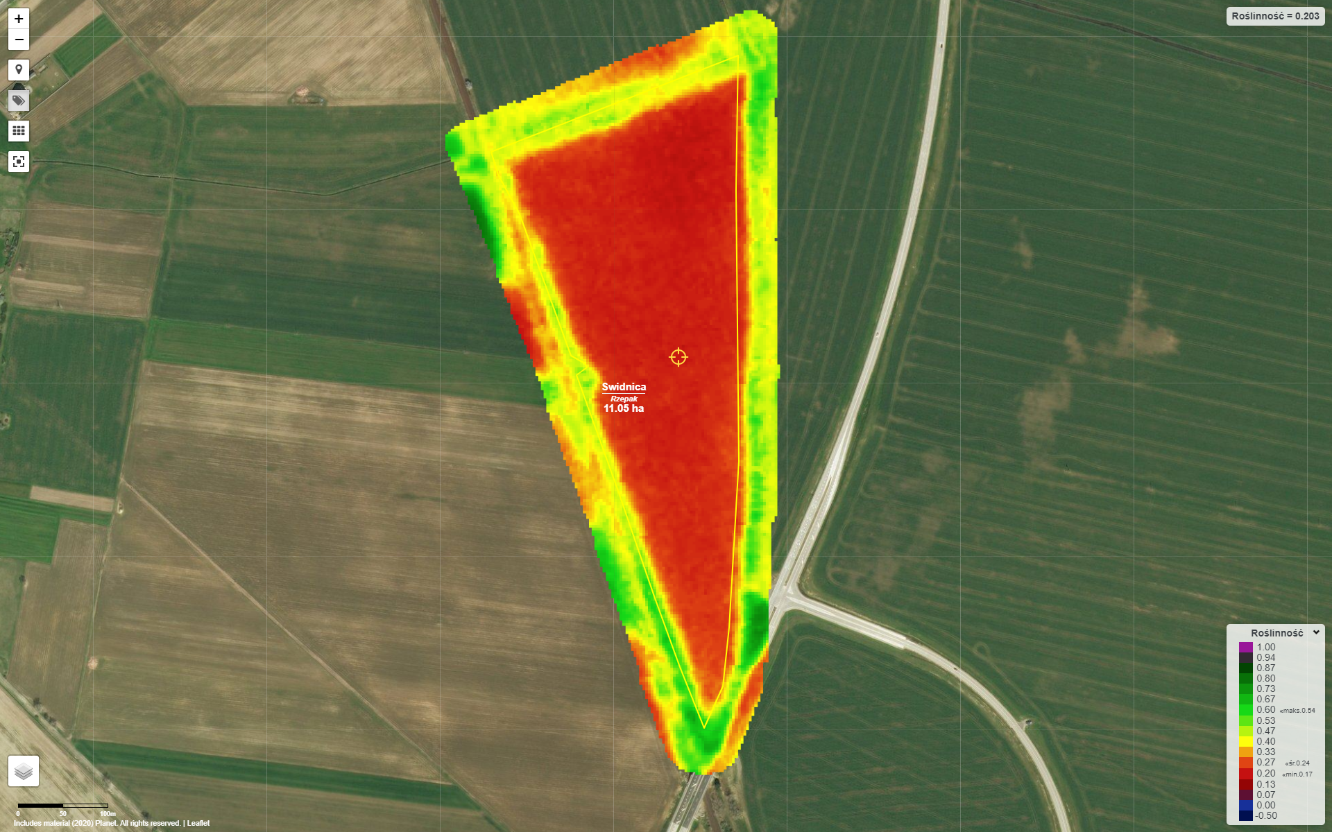

Gość Opublikowano 29 Października 2020 zielony że aż czerwony?🤔 Odnośnik do komentarza https://www.agrofoto.pl/forum/gallery/image/789654-rzepak-ozimy-26102020-mapa-satelitarna/#findComment-2768147
yaro_1 176 Opublikowano 29 Października 2020 Yacenty, możesz podać adres stronki, a kolorki oznaczają intensywność pochłaniania światła a więc intensywność wzrostu roślinności, im bardziej zielone tym lepiej rośnie Odnośnik do komentarza https://www.agrofoto.pl/forum/gallery/image/789654-rzepak-ozimy-26102020-mapa-satelitarna/#findComment-2768181
Root Admin yacenty 5071 Opublikowano 29 Października 2020 bardziej mi chodziło o to żeby pokazać równomierność, jedyna jaśniejsza kropka to słup wysokiego napięcia Odnośnik do komentarza https://www.agrofoto.pl/forum/gallery/image/789654-rzepak-ozimy-26102020-mapa-satelitarna/#findComment-2768182
MF675ursus 1550 Opublikowano 29 Października 2020 (edytowane) Na czerwono to nadal jedna działka, czy sąsiadów? Edytowane 29 Października 2020 przez MF675ursus Odnośnik do komentarza https://www.agrofoto.pl/forum/gallery/image/789654-rzepak-ozimy-26102020-mapa-satelitarna/#findComment-2768195
Root Admin yacenty 5071 Opublikowano 29 Października 2020 i droga i działki sąsiadów, gdzie kilka dni temu posiali pszenice Odnośnik do komentarza https://www.agrofoto.pl/forum/gallery/image/789654-rzepak-ozimy-26102020-mapa-satelitarna/#findComment-2768197
zycietoniejebajka1 1785 Opublikowano 29 Października 2020 Jak to działa? Czym to się sprawdza? Odnośnik do komentarza https://www.agrofoto.pl/forum/gallery/image/789654-rzepak-ozimy-26102020-mapa-satelitarna/#findComment-2768201
Root Admin yacenty 5071 Opublikowano 29 Października 2020 Mapa, która ma pokazywać zieloność roślin a tym samym możesz z niej wygenerować plan zmiennego nawożenia. Niestety w tym roku w marcu i kwietniu mapy były dostarczane tak żadko ze nie szło z tego wyprodukować mapy zmiennego nawożenia. Z mojej perspektywy taki gadżecik Odnośnik do komentarza https://www.agrofoto.pl/forum/gallery/image/789654-rzepak-ozimy-26102020-mapa-satelitarna/#findComment-2768202
MF675ursus 1550 Opublikowano 29 Października 2020 Na takiej mapie dobrze też widać "przetliska" Odnośnik do komentarza https://www.agrofoto.pl/forum/gallery/image/789654-rzepak-ozimy-26102020-mapa-satelitarna/#findComment-2768204
Root Admin yacenty 5071 Opublikowano 29 Października 2020 co to? Odnośnik do komentarza https://www.agrofoto.pl/forum/gallery/image/789654-rzepak-ozimy-26102020-mapa-satelitarna/#findComment-2768205
MF675ursus 1550 Opublikowano 29 Października 2020 (edytowane) Miejsca na polach że słabszą glebą, tak się u nas to nazywa. Najczęściej pasami przez kilka działek, że nie ważne co u mnie czy sąsiadów w tym miejscu rośnie- zawsze rośnie gorzej niż na reszcie pola. Dobrze to widać np. na kukurydzy czy burakach Edytowane 29 Października 2020 przez MF675ursus Odnośnik do komentarza https://www.agrofoto.pl/forum/gallery/image/789654-rzepak-ozimy-26102020-mapa-satelitarna/#findComment-2768207
Root Admin yacenty 5071 Opublikowano 29 Października 2020 tak, jak zrobisz wiosenne nawożenie równomiernie a później lekko przysuszy to pięknie widać mozaikę Odnośnik do komentarza https://www.agrofoto.pl/forum/gallery/image/789654-rzepak-ozimy-26102020-mapa-satelitarna/#findComment-2768208

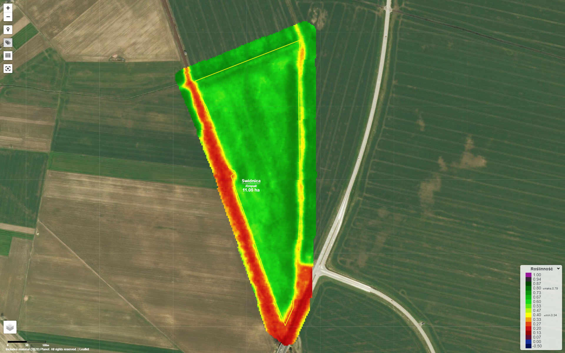

Mich9 671 Opublikowano 29 Października 2020 Masz moze zdjecie pola sianego rzutowo? W tym systemi czy jeszcze za male rosliny? Odnośnik do komentarza https://www.agrofoto.pl/forum/gallery/image/789654-rzepak-ozimy-26102020-mapa-satelitarna/#findComment-2768210
yaro_1 176 Opublikowano 29 Października 2020 (edytowane) wszystko zależy od tego co mają obrazować te kolorki, znaczy z jakich barw światła są uzyskiwane, i ważna informacja, rozdzuelczość tych kolorków (znaczy ile metrów przypada na piksel) z reguły jest mniejsza niż normalnej ortofotomapy, podaj stronkę chyba że to informacja tajnowojenna do takiej zabawy służą zobrazowania uzyskane wiosną i latem, teraz jest duże zachmurzenie, nie zrobisz zdjęcia Edytowane 29 Października 2020 przez yaro_1 Odnośnik do komentarza https://www.agrofoto.pl/forum/gallery/image/789654-rzepak-ozimy-26102020-mapa-satelitarna/#findComment-2768211
Root Admin yacenty 5071 Opublikowano 29 Października 2020 2 minuty temu, Mich9 napisał: Masz moze zdjecie pola sianego rzutowo? W tym systemi czy jeszcze za male rosliny? ostatnia mapa z 28.10.2020, tu lewa strona pola jest posiana normalnie, prawa rzutowo. Nic nie widać póki co - za mało zielonego 1 minutę temu, yaro_1 napisał: wszystko zależy od tego co mają obrazować te kolorki, znaczy z jakich barw światła są uzyskiwane, i ważna informacja, rozdzuelczość tych kolorków (znaczy ile metrów przypada na piksel) z reguły jest mniejsza niż normalnej ortofotomapy, podaj stronkę chyba że to informacja tajnowojenna tu mam mape najwyższej rodzielczości, wtedy ziarno to 3m, normalna rozdzielczość to 10m, czyli tu masz 10x dokładniejszy obraz. mapy pochodzą z satagro Odnośnik do komentarza https://www.agrofoto.pl/forum/gallery/image/789654-rzepak-ozimy-26102020-mapa-satelitarna/#findComment-2768212
yaro_1 176 Opublikowano 29 Października 2020 teraz widać mokrą ziemię Odnośnik do komentarza https://www.agrofoto.pl/forum/gallery/image/789654-rzepak-ozimy-26102020-mapa-satelitarna/#findComment-2768213
Krzysiek3110 292 Opublikowano 29 Października 2020 Na studiach miałem zajęcia z programowania z gościem co się tym zajmował w jakieś wrocławskiej firmie, (pewnie jest to właśnie SatAgro), nie do końca wierzyłem że to wypali, no ale myliłem się Odnośnik do komentarza https://www.agrofoto.pl/forum/gallery/image/789654-rzepak-ozimy-26102020-mapa-satelitarna/#findComment-2768215
lukaschels 134 Opublikowano 30 Października 2020 przeglądarka EO Browser i warstwa z mapami Sentinel-2 L1C i tam warstwa NDVI Normalized Difference Vegetation Index. Pokazuje to samo ale musicie wiedzieć gdzie jest wasza działka i poczytać jak interpretować dane Odnośnik do komentarza https://www.agrofoto.pl/forum/gallery/image/789654-rzepak-ozimy-26102020-mapa-satelitarna/#findComment-2768256
yaro_1 176 Opublikowano 30 Października 2020 tylko w sentinelu zwykła ortofotomapa ma rozdzielczość 10m na piksel, NDVI i inne bajery juz mniej a działki można szukać z pomocą google maps, trzeba tylko skopiować współrzędne punktu i wkleić w prawym górnym rogu EO Browser Odnośnik do komentarza https://www.agrofoto.pl/forum/gallery/image/789654-rzepak-ozimy-26102020-mapa-satelitarna/#findComment-2768431
Root Admin yacenty 5071 Opublikowano 30 Października 2020 sentinel a planet to przepasc, planet jest 10x dokładniejszy Odnośnik do komentarza https://www.agrofoto.pl/forum/gallery/image/789654-rzepak-ozimy-26102020-mapa-satelitarna/#findComment-2768432
yaro_1 176 Opublikowano 30 Października 2020 tylko planet jest płatny, sentinel nie, i w sentunelu masz zdjęcia co 6 dni, najlepszym wyjściem było by korzystanie z jednego i drugiego Odnośnik do komentarza https://www.agrofoto.pl/forum/gallery/image/789654-rzepak-ozimy-26102020-mapa-satelitarna/#findComment-2768433
Root Admin yacenty 5071 Opublikowano 30 Października 2020 tu niby mam, ale patrzac na wyliczenia ile zyskam stosując zmienne dawkowanie rsm to wychodzi ze akurat cenę abonamentu. Może gdybym miał 500ha to miałoby to sens Odnośnik do komentarza https://www.agrofoto.pl/forum/gallery/image/789654-rzepak-ozimy-26102020-mapa-satelitarna/#findComment-2768436
yaro_1 176 Opublikowano 30 Października 2020 sprawdź jeszcze, czy rozdzielczość tych "kolorków" jest taka sama jak zwykłej ortofotomapy, bo w sentinelu rozdzielczość kolorków jest mniejsza, wszedłem na stronę tej firmy od tych mapek, jako źródło danych wymienili planet, sentinel, i jeszcze jedno źródło, nie jest powiedziane że do ortofotomapy planet, dodają kolorki z sentinela, (dla nich taniej, bo muszą tylko dopasować miejsca, a odpada im przeliczanie danych), które są darmowe Odnośnik do komentarza https://www.agrofoto.pl/forum/gallery/image/789654-rzepak-ozimy-26102020-mapa-satelitarna/#findComment-2768438
